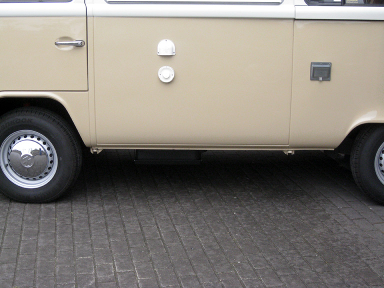

genau sowas habe ich auch gefunden, Ich hatte nur gedacht ich Könnte die alte behalten, die schaut beim T2a ja anders aus als beim T2b.
Danke für den Tipp. Da war aber nix angeschlossen bis auf 2 steckdosen die innen lagen.
Hier mal zwei Bilder.
Außen
Außen
Innen
Innen

wenn es ein US-Bus ist, ist es auch die US-Steckdose mit 110 V.
Es gibt Adapter zu kaufen, so dass Du auf den 230V-Stecker diesen Adapter steckst und diese Kombi passt dann in die Aussendose.
Für die Innensteckdose gibt es das gleiche Verfahren.
Sollte es keine weiteren Trafos, Ladegeräte, Kühlfächer usw. geben sondern nur die Steckdose, dann musst Du nix von 110 auf 230V umrüsten.

So sieht die US-Steckdose vom T2b aus. Die musst Du allerdings auch umrüsten/umbauen oder ein Adapter nehmen.

Bei meinem US-Westy sieht es genauso aus, wie bei Nico. Er hat vermutlich auch nur die zwei Steckdosen ohne weitere von dort abgehende Elektrik im Innenraum.
Ich hab daher das gleiche Problem, die Steckdose irgendwie umrüsten zu müssen. Kann hier wirklich rein mit Adaptern von 110V auf 230V Steckdosen gearbeitet werden oder sollten die Steckdosen schon allein aus Altersgründen getauscht werden? Gäbe es in letzterem Fall Steckdosen, die in den Ausschnitt der US-Steckdose passen?
