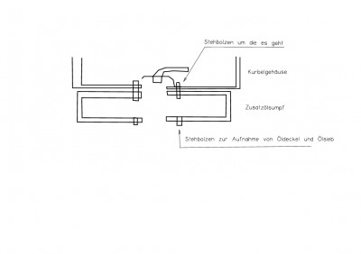

Re: Verständnisfrage: Materialgüte und Drehmoment
Ne Skizze:
An die Unterseite der Stehbolzen muß man sich jetzt noch die Muttern denken

Hallo Peter,Peter E. hat geschrieben:Hi Thomas,
Ich würde schon versuchen, Stehbolzen (oder Madenschrauben?) zu verwenden, die Gewindestangen vernünftig anzuphasen ist doch ne blöde Fummelei.
Und bevor du dir mit ner schief angephasten Gewindestange das Alugehäuse vermurkst...
Ich bin Mittwoch bei einem kompetenten Schraubenhändler zu Besuch, den kann ich ja mal dazu befragen.
Schöns Grüßle
Edit: Federscheiben fliegen bei uns auf der Arbeit grade aus vielen Konstruktionen wieder raus, weil Schraubensicherung mittlerweile zuverlässiger ist.
bei dem Anphasen sehe ich nicht so das Problem. Unter 45° an den Schleifstein müsste passen. Klar ist es ein Gefummel, aber den guten Eisenwarenladen gibts nicht mehr. Und die Schraubensicherung wollte ich im Block nutzen, da ist es mir wichtiger, daß das hält, wenn ich jetzt die Mutter auch mit Sicherung behandle ist m.E. die Gefahr zu groß, daß ich den Bolzen rausdrehe wenn ich mal ran muß.
Frag mal deinen Schraubenfachmann, ich muß auch nochmal genau nachmessen, was ich jetzt brauche. Kann sein, daß es mehr als 6x45 ist. Morgen mal früher aus der Arbeit und flott in die Halle.
Viele Grüße, Thomas
deswegen dachte ich an Madenschrauben, dann kannste den Bolzen halten.
Wieviel PLatz hast du denn im Sumpf? allso innen von Flansch zu Flansch?
Das mit der Madenschraube klingt plausibel!Peter E. hat geschrieben:deswegen dachte ich an Madenschrauben, dann kannste den Bolzen halten.
Schätze mal mit ca 4cm im Sumpf schließlich gehen nachher 1,5 Liter Öl rein
Nabend Thomas.
Ich Quatsch' einfach mal dazwischen. Interessiert mich nämlich auch.
Das mit dem anfasen halte ich auch für relativ problemlos, zur Not wird halt mit nem Gewindeschneider nachgesetzt...
Bisher ging ich davon aus, dass du nach dem einschrauben der Gewindestäbe noch Muttern "von innen", also im Block daraufsetzen wolltest...
So wie ich es jetzt lese, hast du aber vor, die Bolzen nur einzukleben? Oder versteh' ich was falsch?
Da würde ja dann das ganze Gewicht (okay, kein Zentner...aber immerhin Öl + Sumpf) an den (Alu-)Gewindegängen selbst hängen.
Ich mach mir schon länger Gedanken, ob ich meinen Ölsumpf nicht auch mal montieren sollte... Aber ich würde da zumindest noch die abstützende Wirkung einer Mutter oder eines Schraubenkopfes wissen wollen...
By the Way... teilt jemand meine Bedenken, dass durch die ausschliesslich mittige Befestigung des Sumpfes auch leichteres "antidschen" des Untergrundes (Festivalwiese, oder ähnliches) zu Undichtigkeiten führen könnte? Oder mach' ich mir nur zuviele Gedanken?
Gruss,
Sascha
Gruss,
Sascha
Hi Sascha!
Ich bin ja auch recht vorsichtig, aber das Gewicht sorgt mich eigentlich nicht.
Und die Stehbolzen werden ja nicht nur eingeklebt, die hängen ja im Gewinde. Durch das Anziehen bekommen die ja die Spannung. Die Sicherung ist eigentlich unnötig, hast ja bei den Serienstehbolzen auch nicht drin, nur einfach als Tüpfelchen und zusätzlichen Hosenträger.
Und die Sache mit dem Aufditschen... ich weiß nicht auf welchen Acker du möchtest, aber da wo der aufsitzt kommt nur noch n Jeep durch.
Also für Wacken sollte es reichen
Der trägt ja nur 7cm auf und ist von der Lage her ungefähr auf Höhe der Hinterachse, das heißt die Gefahr des Aufsetzens besteht, aber wirklich nur wenn du ne Bierkiste übersiehst und die mittig nimmst. Und ehrlich gesagt... offroad will ich eigentlich nicht damit. Also nicht offroadiger als mit unserem Dienstallradgolf und im Vergleich zu dem hab ich im Bus wesentlich mehr Bodenfreiheit.. überall!
Grüßle, Thomas
