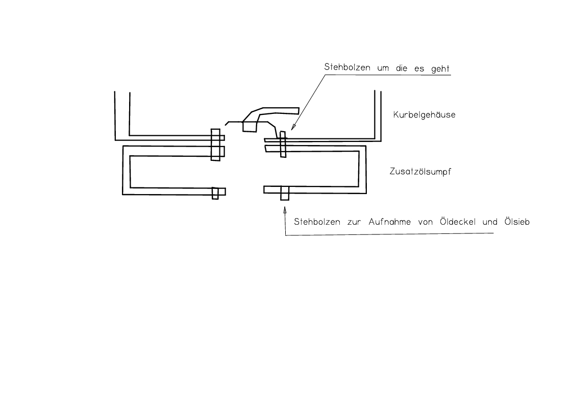

Ne Skizze:
An die Unterseite der Stehbolzen muß man sich jetzt noch die Muttern denken ;-)

deswegen dachte ich an Madenschrauben, dann kannste den Bolzen halten.
Wieviel PLatz hast du denn im Sumpf? allso innen von Flansch zu Flansch?
Re: Verständnisfrage: Materialgüte und Drehmoment
Peter E. hat geschrieben:deswegen dachte ich an Madenschrauben, dann kannste den Bolzen halten.
Das mit der Madenschraube klingt plausibel!
Schätze mal mit ca 4cm im Sumpf schließlich gehen nachher 1,5 Liter Öl rein ;-)
