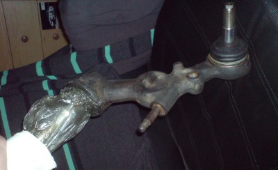

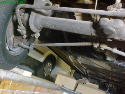

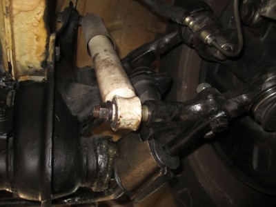

ich hab heute mal unter den Bus geschaut. Dabei ist mir aufgefallen,
dass die Stoßdämpfer etwas merkwürdig befestigt sind.
Ich glaube da fehlen ein paar "Unterlegscheiben".
So haben die ja in beide Richtungen etwas Spiel. Das kann nach meiner Meinung nicht so ganz richtig sein.
Im Bildkatalog bin ich leider nicht ganz schlau geworden...
Hier mal ein paar Bilder: Hat jemand Aufnahmen von einer richtigen Befestigung und eventuell Ersatzteilnummern oder Teile aus nem Spenderbus?

Re: Befestigung der vorderen Stoßdämpfer
ich finde die Stoßdämpfer auch etwas zierlich.
Sind das evtl. hintere vom Käfer?
Hi Thomas,
auf die Bolzen gehört zur Befestigung jeweils eine U-Scheibe und ein Mutter - sonst nix.
Wie Peter es schon sagte, die Stoßdämpfer passen offensichtlich nicht(!?)
Hallo Thomas!
Lt. RLF sind da keine U-Scheiben drin.
Klick mich
Wenn du aber eh an dem Thema dran bist, stellt sich die Frage ob du nicht gleich in neue Stoßdämpfer investierst, deren Herkunft du kennst.
Moin Thomas,
Also laut dem Bildkatalog sind da schon irgendwelche Scheiben...
Und auf diesem Bild sieht das auch irgendwie anders aus:
Na dann ist das doch kein Problem, lt. Ersatzteilliste sind die Nr 15 Scheiben A13X24X2,5 ab irgendwann Mitte Modelljahr 77 im Einsatz.Tanjas&Thomas_T2b hat geschrieben:Moin Thomas,
http://www.michaelknappmann.de/bulli/mi ... 03600.htmlbigbug hat geschrieben:Hallo Thomas!
Die Scheibe 18 brauchst du nicht, da dein Auto zu neu ist, die braucht man nur bis Modelljahr 73 einschließlich.

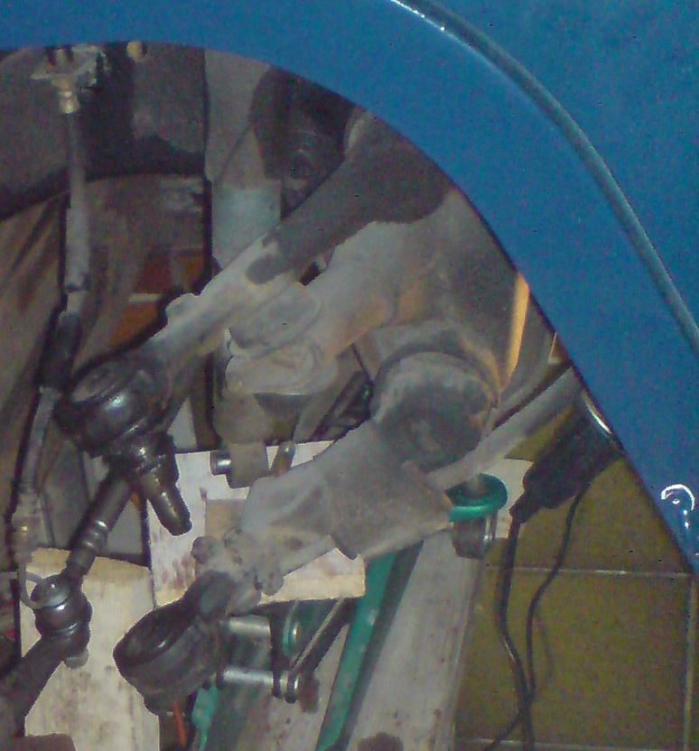

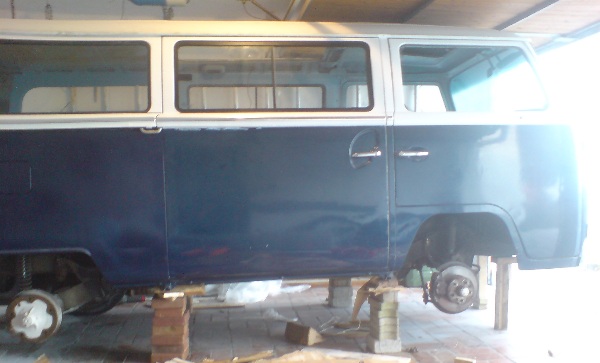

ich habe auch eine Frage zu den vorderen Stoßdämpfern. Da es hierzu schon genügend Beiträge gibt, verwende ich diesen alten.
Ich fahre einen T2a gebaut am 12. September 1968. Vorne sind Scheibenbremsen, welche vom Vorbesitzer nachgerüstet wurden. Ich habe mich entschlossen Konis einzubauen, da hier alle davon schwärmen.
Ganz klar ist mir nur nicht, welche ich kaufen soll, hier gibt es welche für alle Modelljahre des T2: http://www.typ-17.de/product_info.php/i ... tueck.html
Aber bei CSP gibt es verschiedene: Von '68 bis '69 oder 70' bis 79' http://www.csp-shop.de/cgi-bin/cshop/fr ... fer%2CKONI
Hier Bilder meiner Vorderachse: Wurde auch diese verbastelt oder nur die Bremsanlage, welche Stoßdämpfer muss ich nehmen?
Vielen Dank!
Ich hab leider gerade nicht die nötige Zeit da nachzuforschen, aber vielleicht hilft Dir die Seite von Richard Atwell weiter: http://www.ratwell.com/technical/Koni.html
Da ist ne halbe Seite tiefer eine Gegenüberstellung der Aufnahmen/Bolzen zu den Dämpfern und Baujahren.
Ich denke das einzige Problem ist der Durchmesser im oberen Dämpferauge.
Danke!
Ich habe gerade festgestellt, dass der rechte Traghebel getauscht wurde (Der hat schon den langen Schaft)
Ich werde also die Dämpfer für Bj 68 bis 69 kaufen.
Bei dem Traghebel mit längerem Schaft kann ich mit Beilagscheiben arbeiten.
deine Unterstellböcke schauen aber auch ein wenig "verbastelt" aus
Toni
Toni
