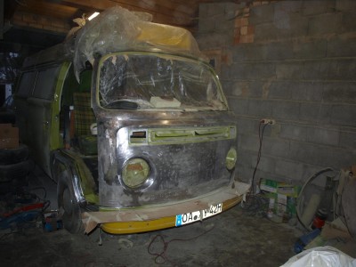

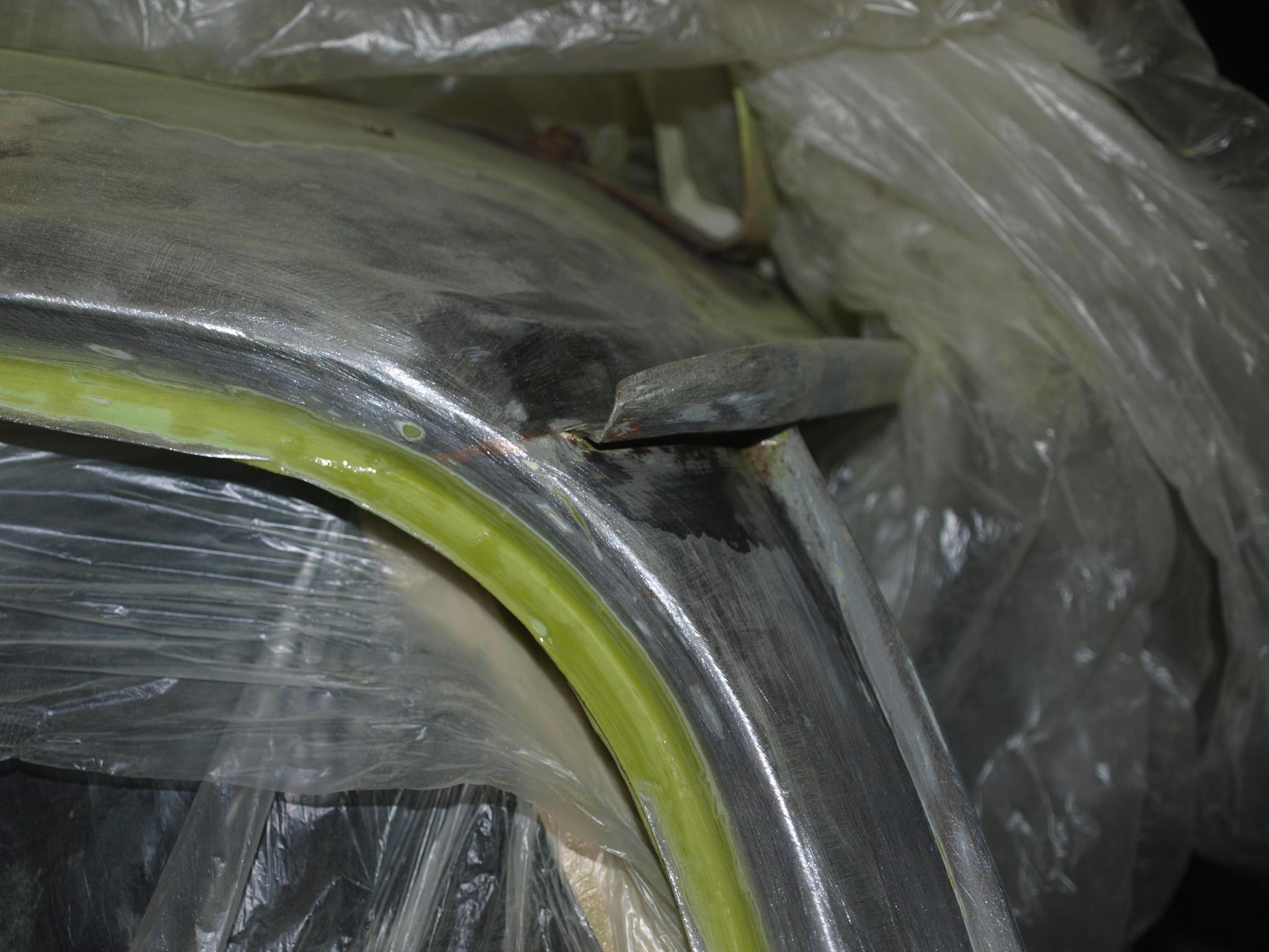

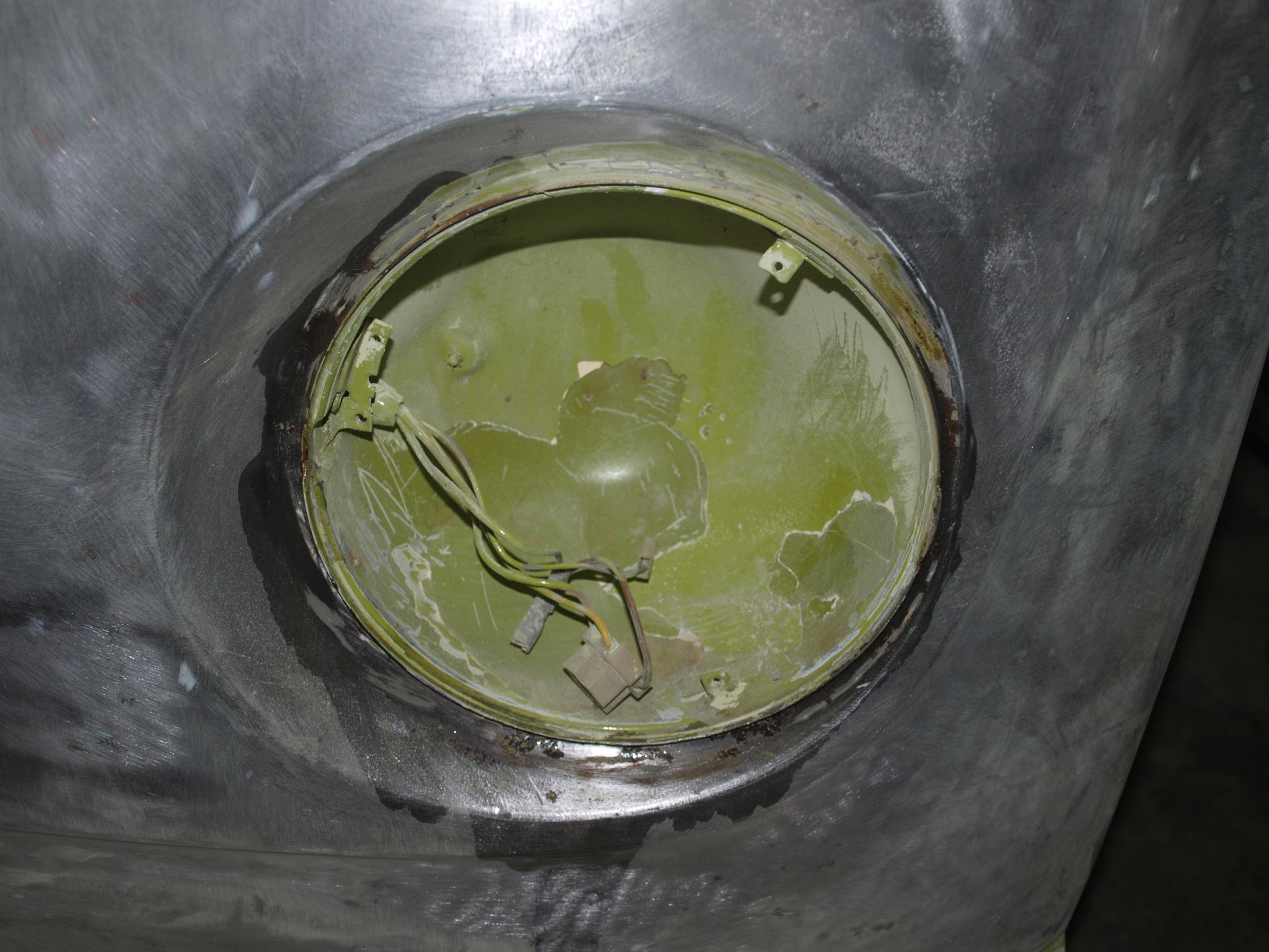

Als ersten Schritt habe ich die Front bis hinter die Fahrertür bis aufs Blech abgeschliffen.
Benutzt habe ich "Negerkekse" und für die Ecken und Ritzen den Heißluftföhn und messer.

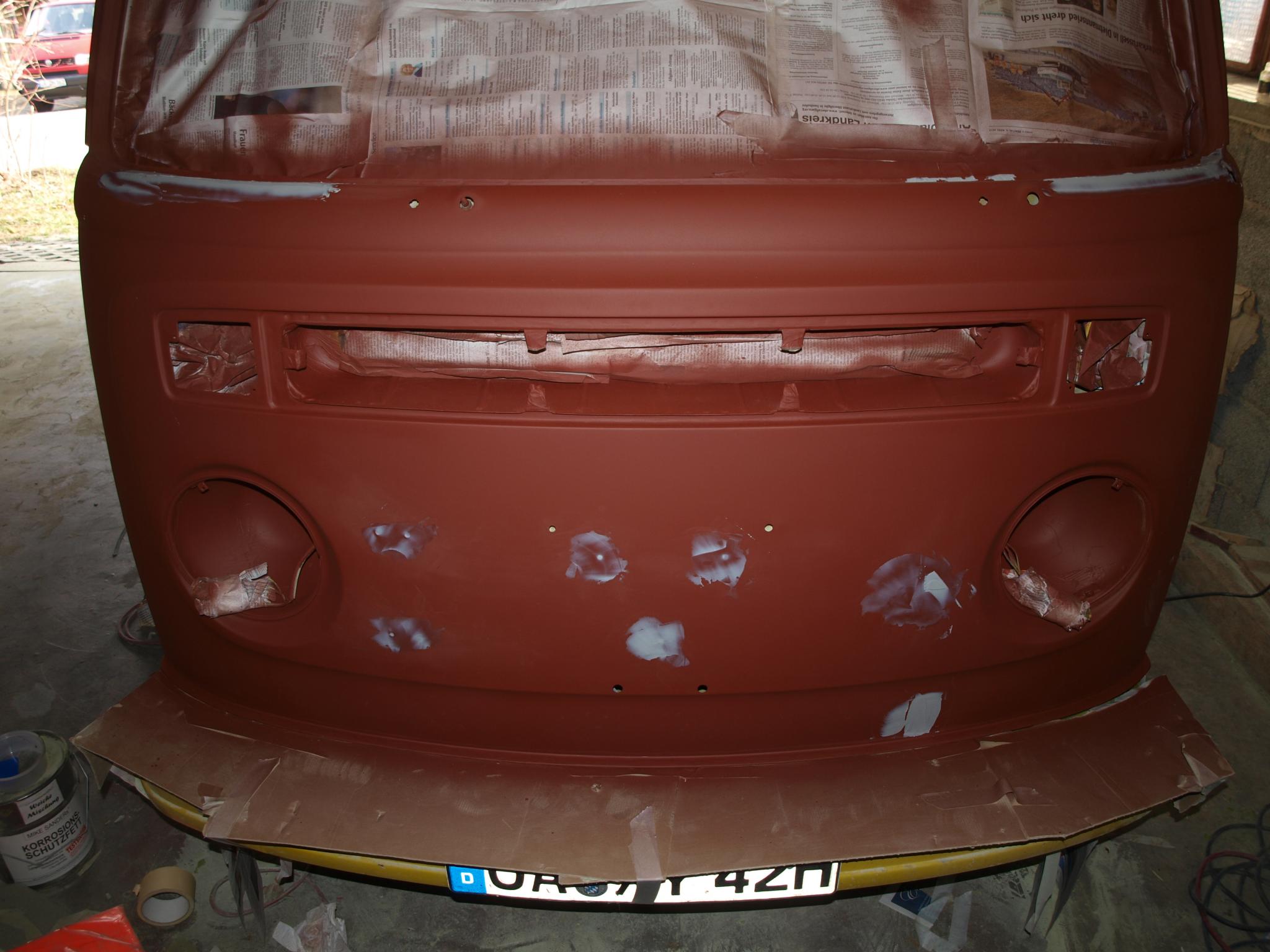

nachdem der Lack ab ist wurde jetzt mit Korrux nitrofest rostgeschützt. Vorher alle Falze und Ritzen mit Owatrol behandelt.
Rost ist an der Karosserie so gut wie nix.
Ein paar Stellen müssen jetzt gespachtelt werden. Ich nehme 2K Epoxy wegen der Wasserfestigkeit.
Abschliessend kommt noch eine Schicht 2K Epoxy Füller.

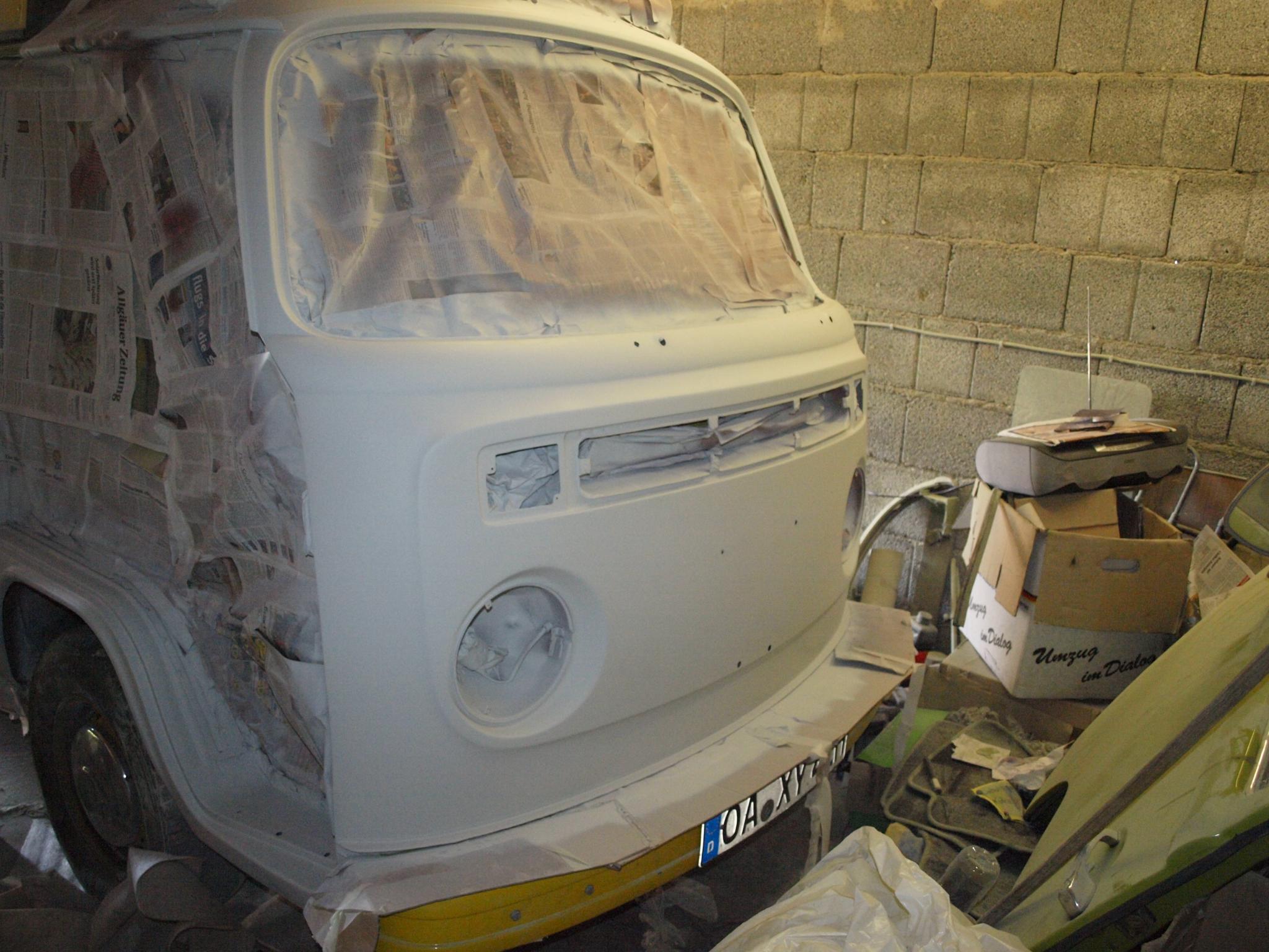

So, jetz ist der 2K-Grundierfüller drauf. Glatt wie ein Babypopo.
Kleine Stellen müssen noch optimiert werden.

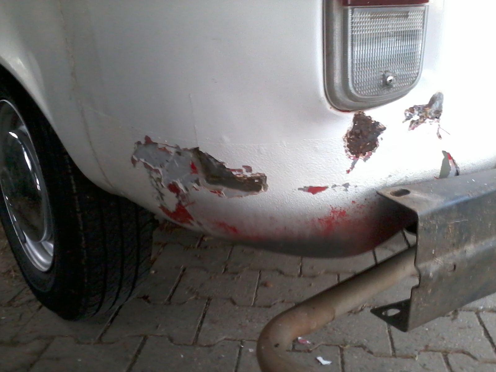

Das Carport hat jedenfalls vernünftige Arbeit geleistet und den Lack direkt mit zerstört. Die Delle hab ich schon selbst raus gekloppt, das Blech hat sich mit einem lauten "PLÖNG" wieder in die richtige Richtung ausgeblötscht. Trotzdem könnte ich direkt das Loch in der linken Arschbacke ( unterhalb des Rücklichtes, hab ich auch mal freigelegt ) beispachteln wenn ich schon mal dran bin. Nur Blecharbeit kann ich nicht, soll aber ja auch bald mal von jemand Anderem erledigt werden. Schließlich hab ich wie schon erwähnt den gesamten Bus in neuen Blechteilen im Schuppen. Ich warte nur drauf das es endlich losgeht.
