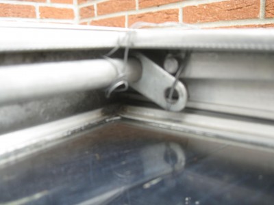

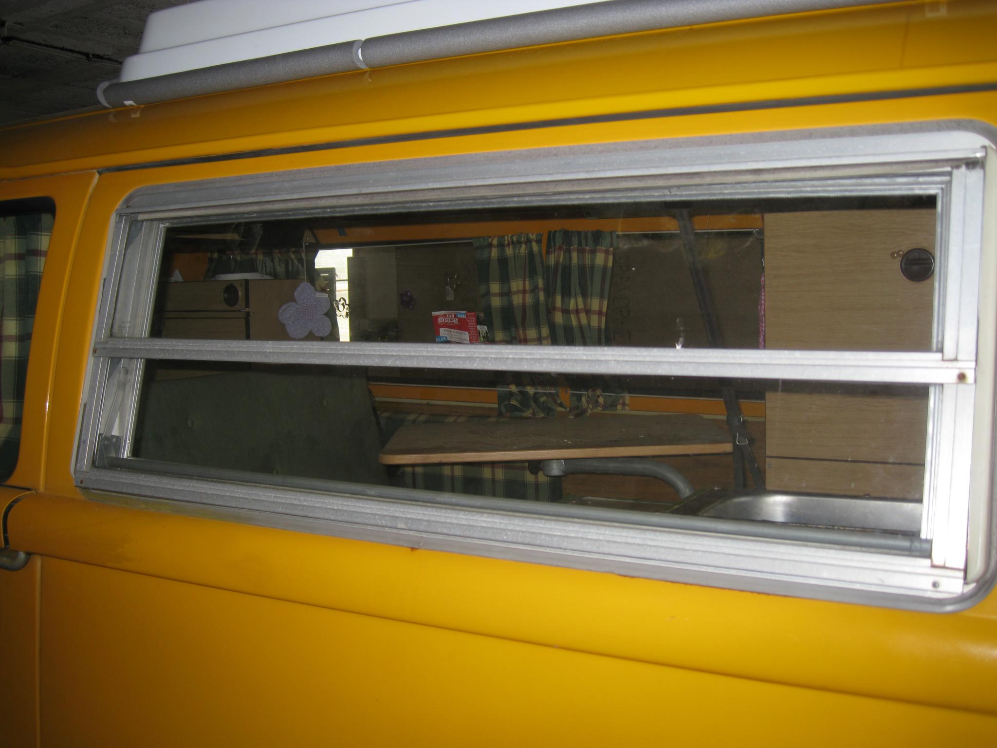

ich wollte euch gern ein Bild hochladen, nur leider hat man auf den Fotos rein gar nichts erkannt. Ich habe hier nochmal ein Bild mit dem gesamten Fenster. Es ist an den Lamellen fest geschraubt, wahrscheinlich weil es sonst geklappert hat. an der einen Seite ist es ausgehakt und mit Draht zusammengebastelt. (dieses Aufstellgelenk)

Man sieht schon mal, daß es im normalen Fensterausschnitt sitzt. Also nix Gebasteltes, Gesägtes.
Wart' mal ab, ich glaub Harald weiß da was dazu.

Jupp, sieht nach Standardgröße aus. Ist aber interessant mit nur zwei Lamellen. Da könnte aber die Standarddichtung von den Westfalia-Lamellenfenstern passen. Leider kann ich dir bei der Wahl des Verkäufers nicht weiterhelfen, da ich nicht weiß, wer gerade effektiv welche Qualität vertreibt. Aber das was Bus-ok gerade im Sortiment hat klingt nicht schlecht. Und nimm die graue Lamellenfensterdichtung, nicht die schwarze.

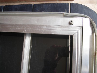

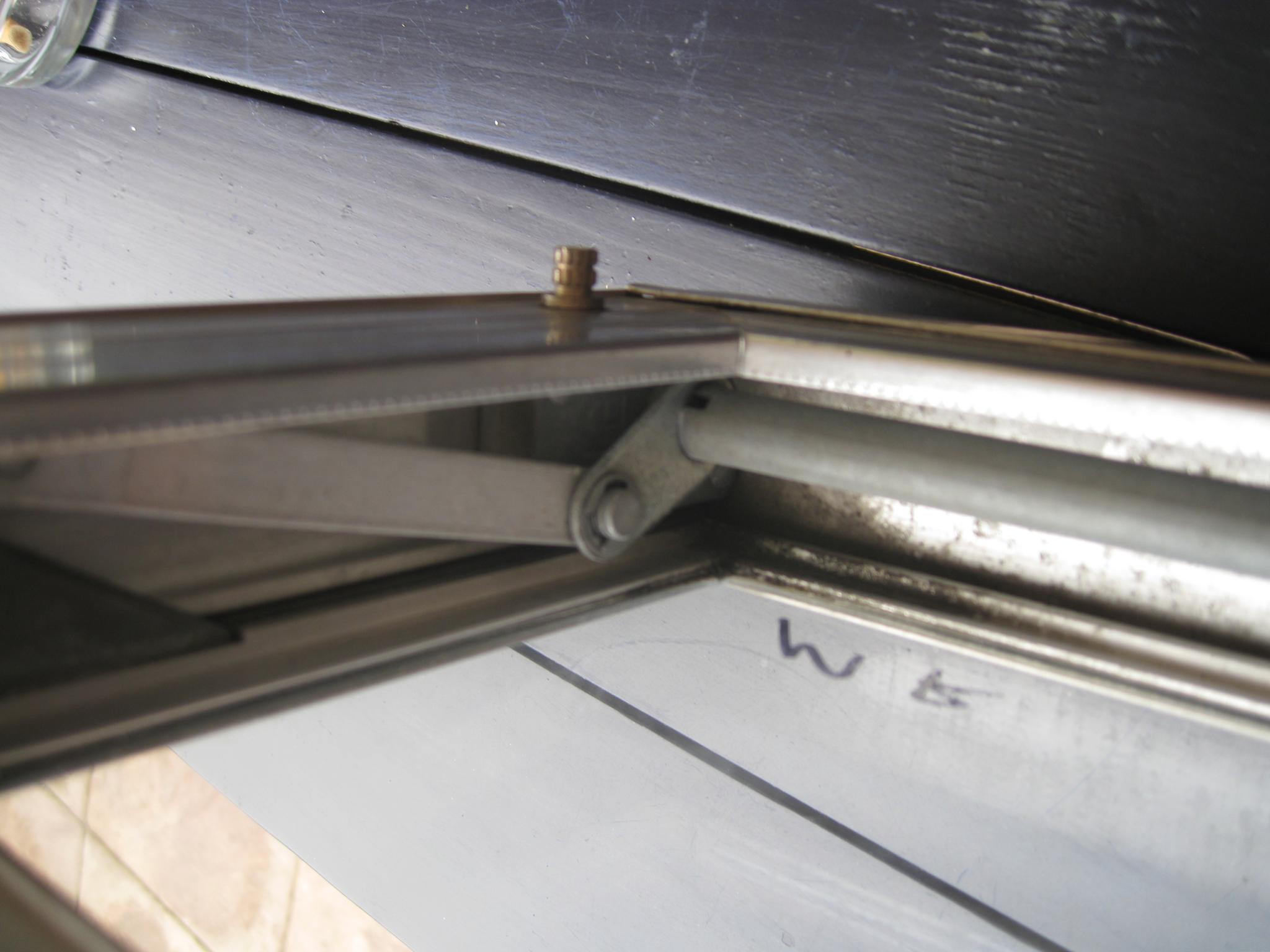

ich habe nun mal ein paar Fotos gemacht und hoffe ihr könnt etwas darauf erkennen.

Ist ja echt zum piepen - sieht aus wie unsere dreiteiligen Westfalia.
Scheint nur der Ring am Gelenk und eben der Drehknopf zu fehlen.
