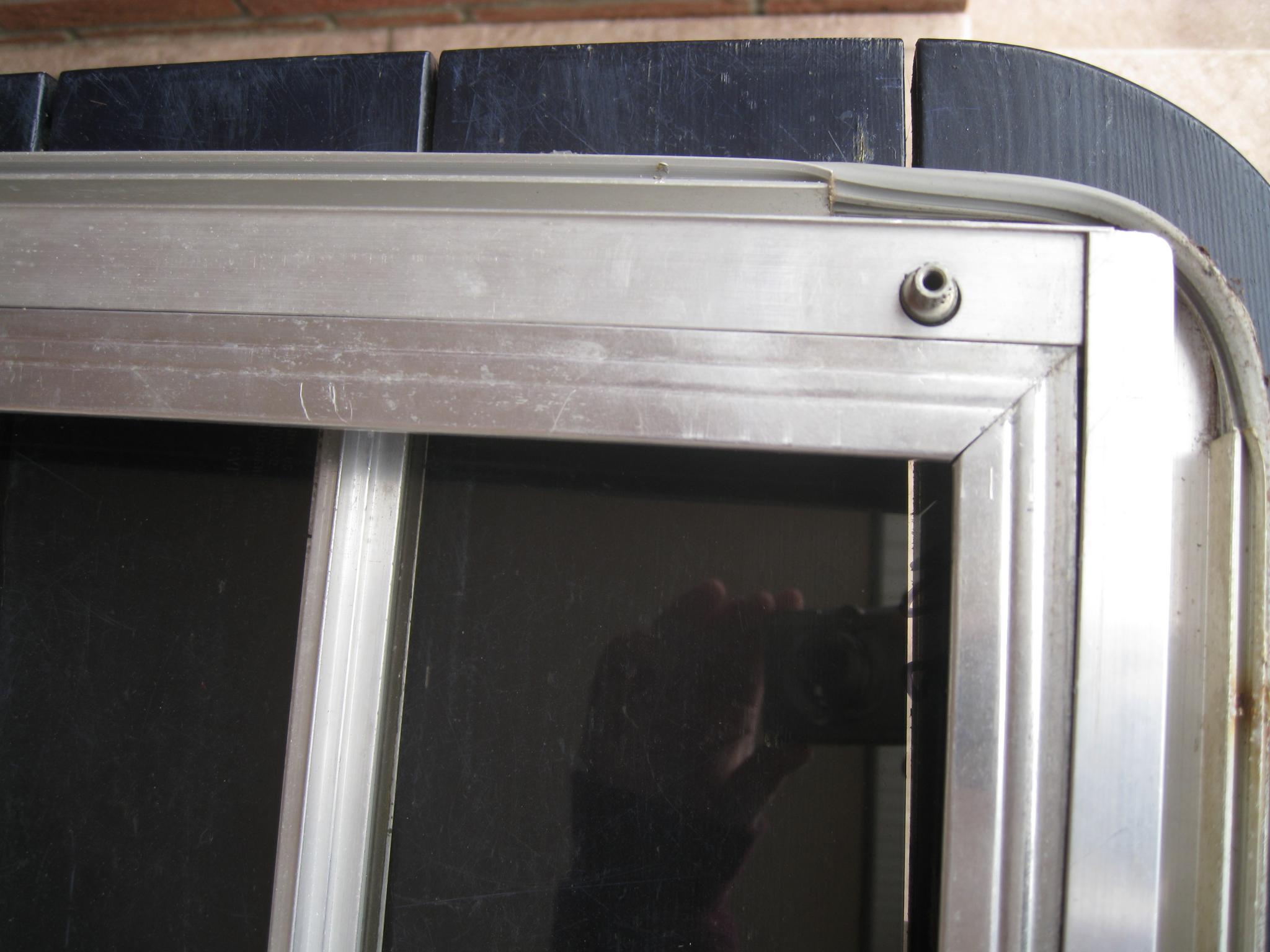

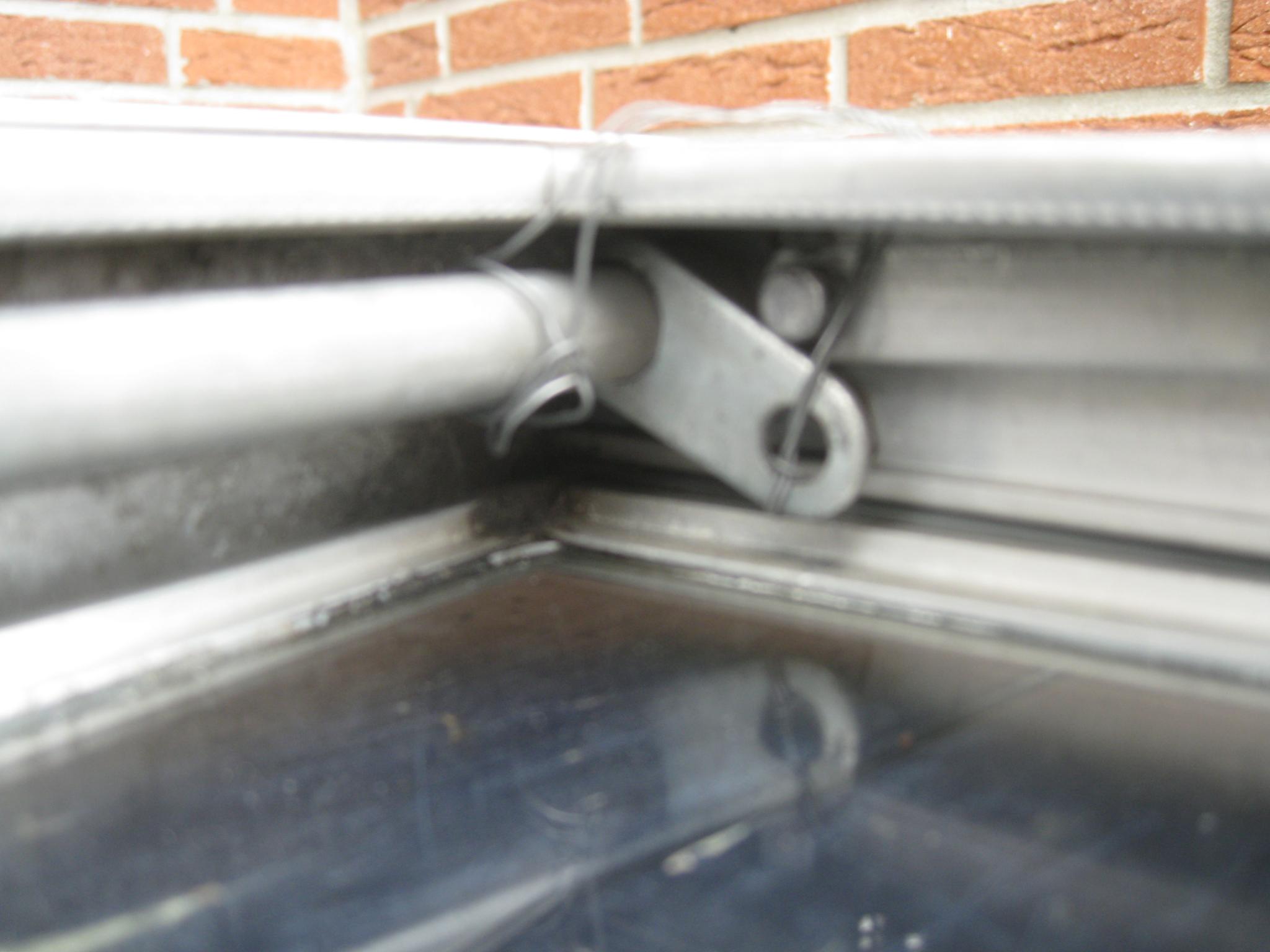

ich habe nun mal ein paar Fotos gemacht und hoffe ihr könnt etwas darauf erkennen.
LG Jana
Die scheinbar funktionierende Seite
Die durch Draht notdürftig zusammengepflickte Seite

Ist ja echt zum piepen - sieht aus wie unsere dreiteiligen Westfalia.
Scheint nur der Ring am Gelenk und eben der Drehknopf zu fehlen.
