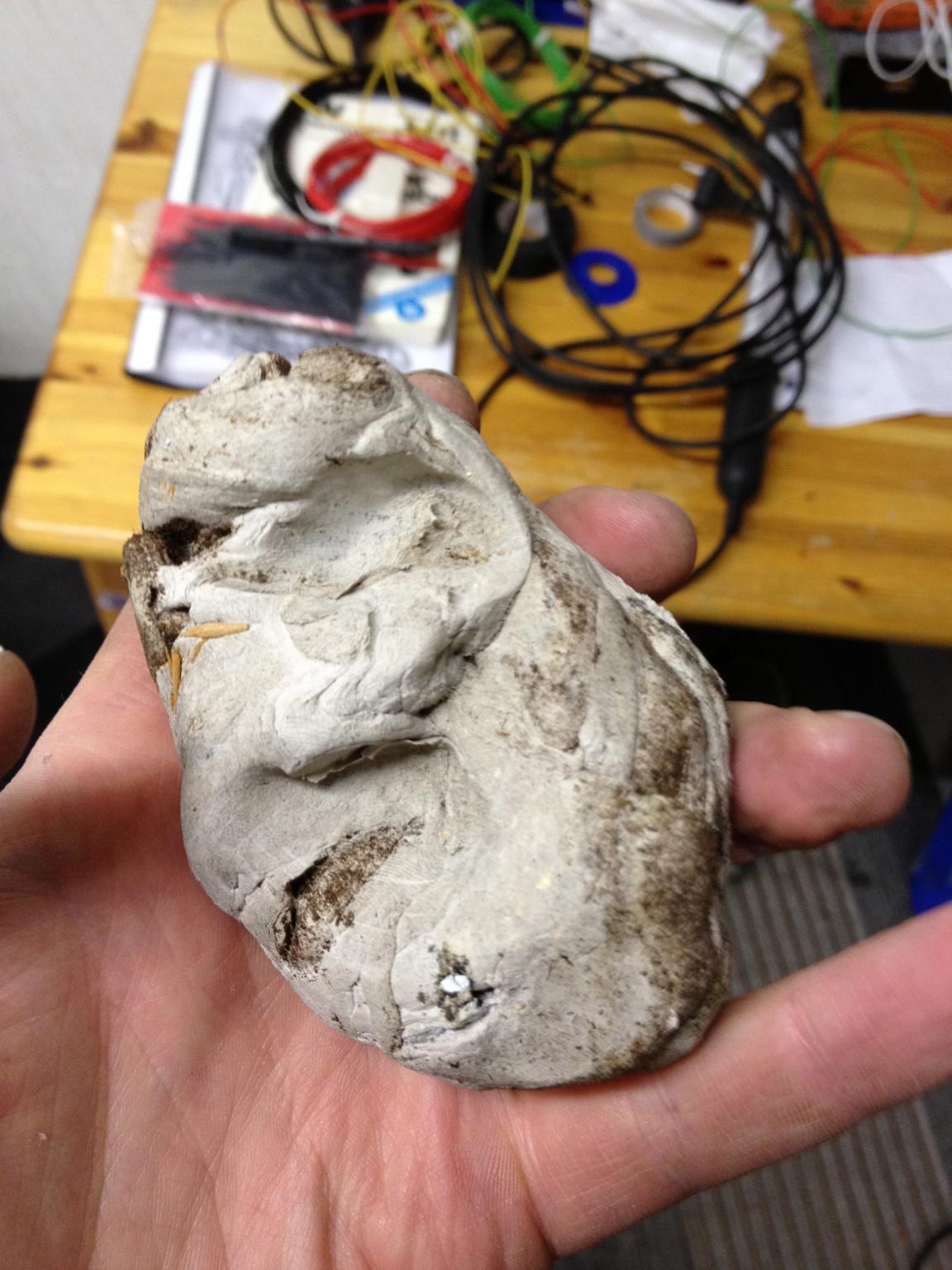

beim Ausbau hatte ich in meinem T2b eine Dichtmasse am Boden, zwischen Blech und Bodenplatte, die wohl dazu gedient hat, dass Loch für die Gasflaschenlüftung abzudichten. Das ganze fühlt sich an wie Knete. Kann mir jmd sagen wie die genaue Bezeichnung von dem Zeug ist und wo ich das am Besten kaufen kann?

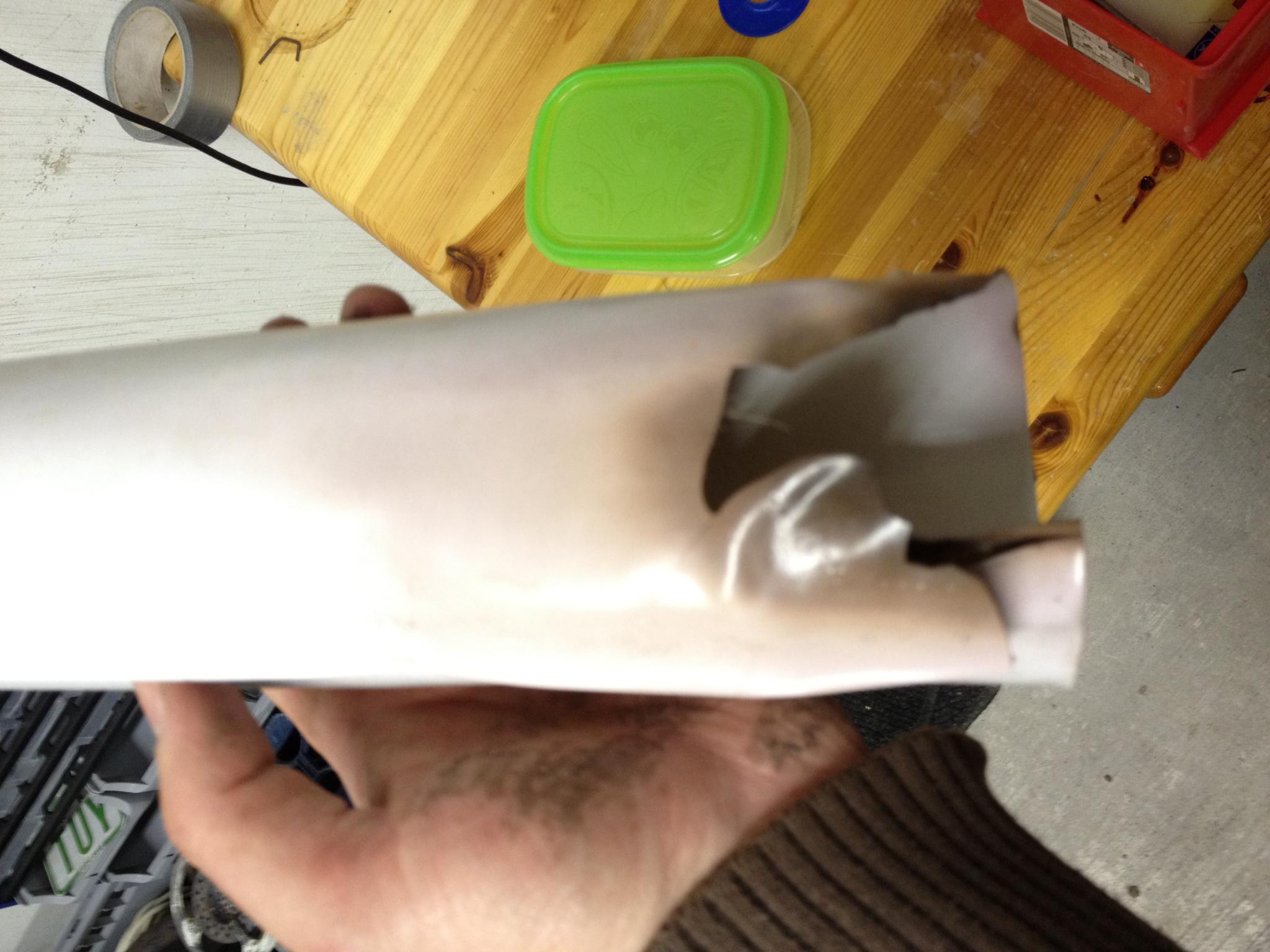

Kann ich denn diese komische Isowolle mit etwas anderem ersetzen? Wenn ja, was ist dazu geeignet? Bei mir war die bereits etwas angekokelt und die sieht wirklich nicht so aus, als sollte sie auch nur in die Nähe von einer offenen Flamme kommen.

das ist Karosseriedichtband und das gibt es in jedem gut sortierten Autozubehör-Händler.

- Der Absorberkühlschrank wird ja mittels Heizpatrone oder Gasbrenner betrieben. Diese machen nichts weiter als ein Rohr mit dem Ammoniak- Wassergemisch zu erhitzen. Die Heizpatrone und das Abgasrohr des Brenners sind hierzu an das zu erwärmende Rohr geschweißt.
Hiermit ist nicht unbedingt der allerbeste Wärmeübergang erreicht und damit nun nicht durch Konvektion zuviel Wärme verlohren geht, ist alles (Heizpatrone, Brennerrohr und das zu erwärmende Rohr) schön mit Isolierwolle eingepackt.
Da das ganze ziemlich heiß werden kann und auch mal die eine oder andere Flamme beim Zünden dagegen schlägt, nimmt man hier mehr oder weniger feuerfestes Isoliermaterial, wie Stein- oder Glaswolle.

Diese Dichtmasse bekommst du auch beim Wohnmobil- Zubehör. Sind, soweit ich mich erinnern kann immer auf einer Rolle gewesen und entweder grau oder weiß.

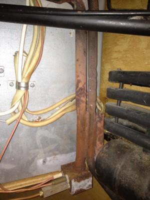

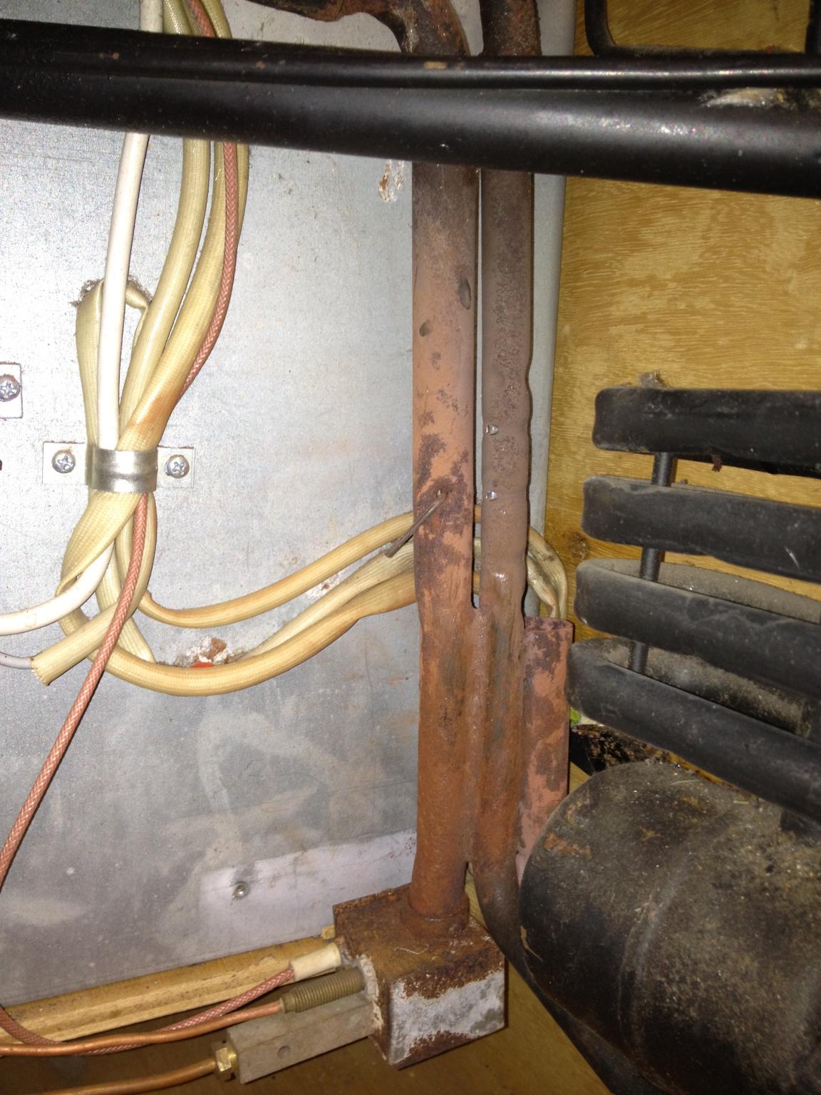

So habe gestern mal den Kühlschrank auseinandergenommen.
Unter der Watte hat es ganz gut gerostet. Wie Stephan geschildert hat, sind die Rohre miteinander verschweißt. Bei mir hat sich die obere Schweißnaht gelöst.

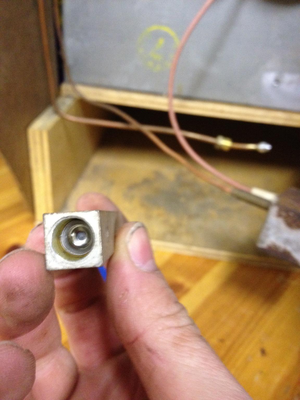

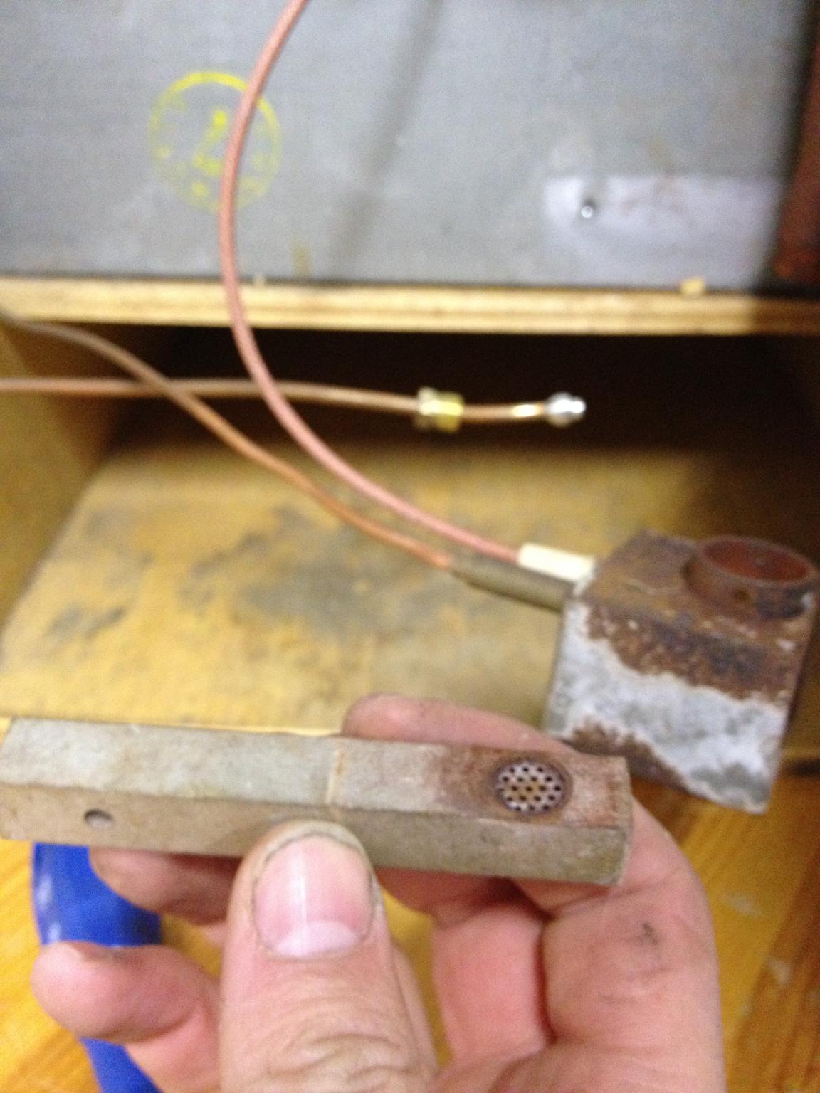

In dem rechteckigen Metallblock, an das eine Gasleitung angeschlossen ist war bei mir innen ein kleine Metallkappe drin. Soll das so sein? So wird doch verhindert, dass das Gas durch die oberen Öffnungen entweichen kann oder?!
Wisst ihr für was der mini Propeller im Gasrohr sein soll?

Das mit dem Rost sah bei meinem Kühlschrank genauso aus. Solange der Kreislauf noch dicht ist und kein Loch im Abgasrohr ist, ist das noch okay.
Bei dir sieht der Brenner etwas anders aus als bei mir. Irgendwie "massiver".
Der "Propeller" soll sich natürlich nicht im Abgasrohr drehen, sondern vermutlich verhindern, dass der Wind die Flamme zu schnell über das Abgasrohr auspusten kann. Außerdem kann ich mir gut vorstellen, dass hierdurch die Geschwindigkeit, mir der die Abgase nach oben strömen etwas gedrosselt wird, um mehr Zeit für den Wärmeübergang zu gewinnen. Bei meinem Kühlschrank ist hierzu etwas von dem Rohr nach innen gebogen worden.
Bei der Klappe weiß ich so auch nicht genau was das soll. So genau habe ich das damals nicht untersucht. Denke mal, dass hier verhindert werden soll, dass Luft in die Gasleitung gezogen wird und so das erneute Zünden erschwert.

Wenn ja, dann mach einfach alles etwas sauber. Auch das Abgasrohr gut abklopfen. Du wirst dich wundern wieviel Rost da rauskommt und natürlich genau in den Brenner fällt. Das war z.B. bei mir mal der Grund wesshalb der Brenner immer schlechter zündete.
