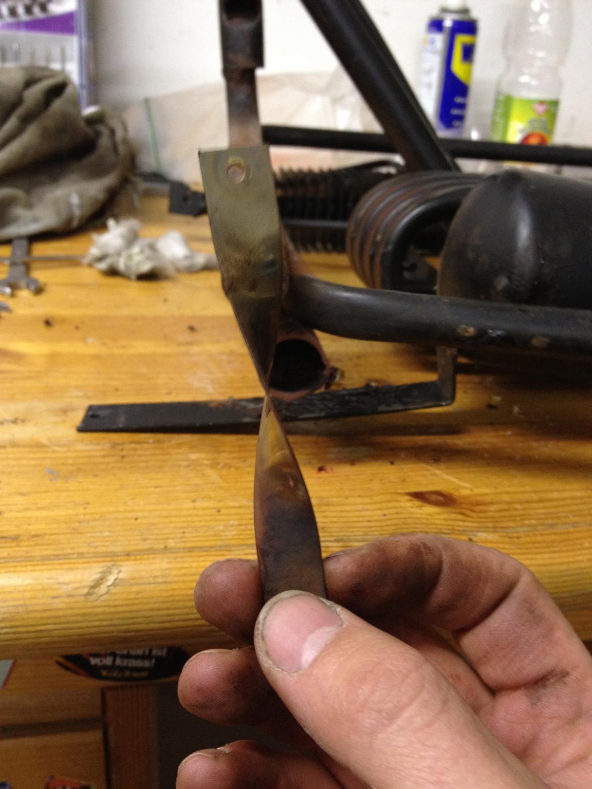

So habe gestern mal den Kühlschrank auseinandergenommen.
Unter der Watte hat es ganz gut gerostet. Wie Stephan geschildert hat, sind die Rohre miteinander verschweißt. Bei mir hat sich die obere Schweißnaht gelöst.
Ich habe dann angefangen das ganze weiter auseinanderzubauen und dabei sind mir ein paar fragen gekommen.
In dem rechteckigen Metallblock, an das eine Gasleitung angeschlossen ist war bei mir innen ein kleine Metallkappe drin. Soll das so sein? So wird doch verhindert, dass das Gas durch die oberen Öffnungen entweichen kann oder?!
Wisst ihr für was der mini Propeller im Gasrohr sein soll?

Danke für die Blumen, machst mich ja ganz verlegen.boggsermodoa hat geschrieben: Und wieder mal ein Qualitäts-Posting auf Sgt. Pepper -Niveau!
Das mit dem Rost sah bei meinem Kühlschrank genauso aus. Solange der Kreislauf noch dicht ist und kein Loch im Abgasrohr ist, ist das noch okay.
Bei dir sieht der Brenner etwas anders aus als bei mir. Irgendwie "massiver".
Der "Propeller" soll sich natürlich nicht im Abgasrohr drehen, sondern vermutlich verhindern, dass der Wind die Flamme zu schnell über das Abgasrohr auspusten kann. Außerdem kann ich mir gut vorstellen, dass hierdurch die Geschwindigkeit, mir der die Abgase nach oben strömen etwas gedrosselt wird, um mehr Zeit für den Wärmeübergang zu gewinnen. Bei meinem Kühlschrank ist hierzu etwas von dem Rohr nach innen gebogen worden.
Bei der Klappe weiß ich so auch nicht genau was das soll. So genau habe ich das damals nicht untersucht. Denke mal, dass hier verhindert werden soll, dass Luft in die Gasleitung gezogen wird und so das erneute Zünden erschwert.
Hat der Kühlschrank denn auf Gas funktioniert?
Wenn ja, dann mach einfach alles etwas sauber. Auch das Abgasrohr gut abklopfen. Du wirst dich wundern wieviel Rost da rauskommt und natürlich genau in den Brenner fällt. Das war z.B. bei mir mal der Grund wesshalb der Brenner immer schlechter zündete.
Wenn du den Brenner und den Kühlschrank wieder zusammen hast und ihn ausprobierst, dann achte darauf dass, das Abschaltventil die Gaszufuhr nach dem Löschen der Flamme unterbricht. Man hört dann einige Sekunden nachdem die Flamme aus ist ein deutliches "klick", dann ist alles in Ordnung.
