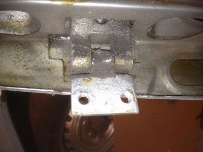

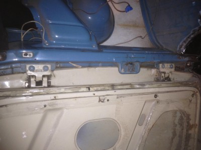

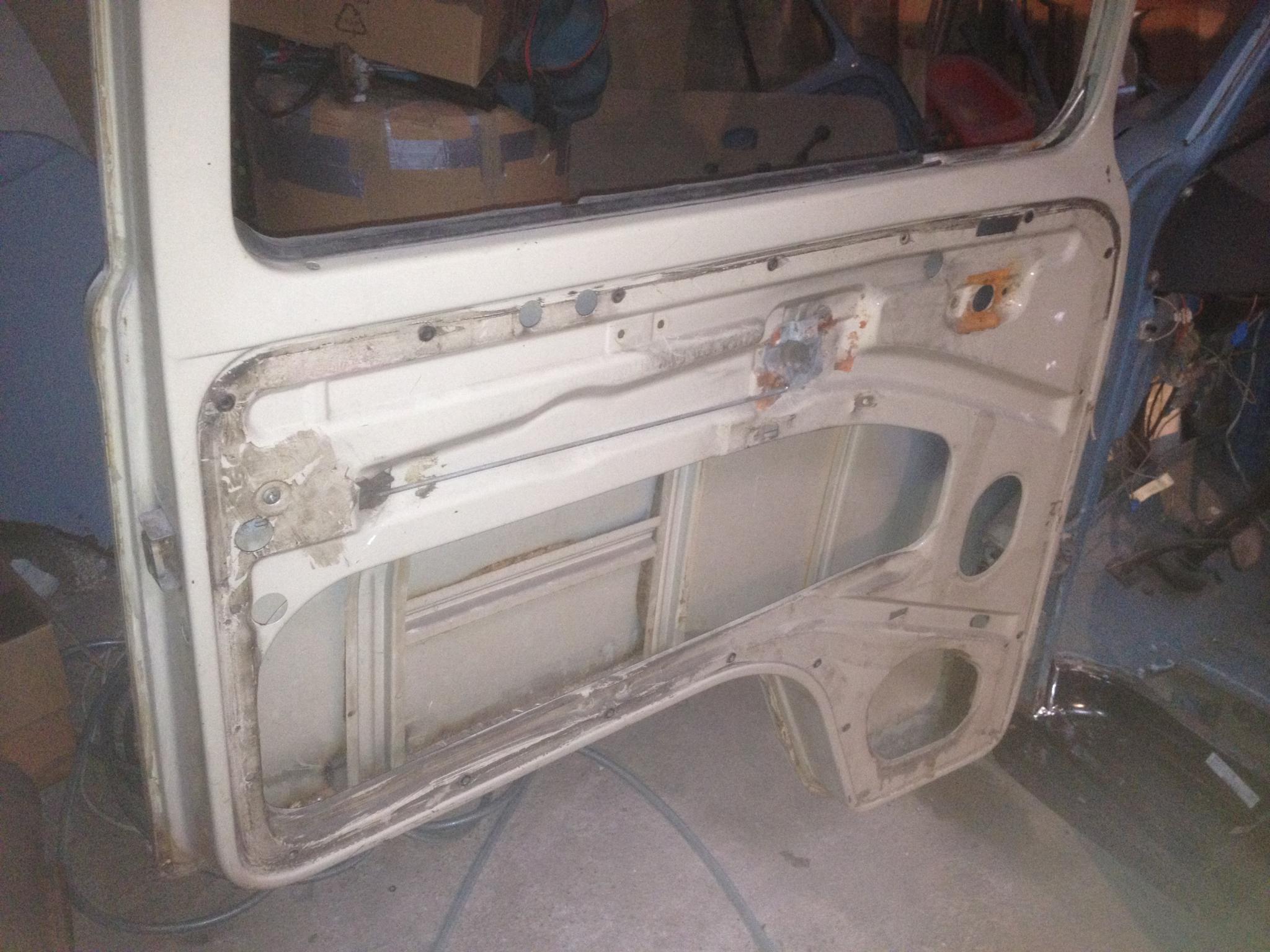

Hallo, ich vermute, dieses Thema wurde hier schon tausendmal diskutiert, aber ich komme irgendwie nicht weiter. Als ich meinen 74er Bus gekauft habe hat der Verkäufer mir zwei relativ gute Türen mitgegeben, da die Alten ziemlich durch sind. Die Fahrertür hat die großen Scharnierbänder (wie die Alten), allerdings keinen Lüftungsschieber. Passt aber soweit, dachte ich. ABER, die Tür schleift unten im Einstieg. Wir haben die Tür mit der Alten verglichen und dabei festgestellt, daß die Alte Tür innen fast zwei Zentimeter kürzer ist. Das Spaltmaß rundherum passt in etwa, aber sie schleift halt unten. Die Alte haben wir dann nochmal eingebaut und die hat unten nen guten Zentimeter Luft im Einstieg.
Die Zweite Tür hat die kleinen Scharniere mit den Gewinden und eine Zierleiste. Passt also auch nicht ohne weiteres.
Hier mal ein paar Fotos:
Ich hoffe ihr könnt mir da weiterhelfen und mich aufklären :confused:

Ich hab gerade mal ein bissel im netz geschaut deine neue linke tür müsste aus einem 68 T2a kommen. Das würde auch den griff erklähren. Bin mir aber nicht 100% sicher.
Grüße nico

wegen der Problematik habe ich mir damals auch Gedanken gemacht. Ich habe T2ab- Türen bei mir im T2b drin.
Da bei der a- Front das Kneiblech und die Einstiege anders geformt sind, haben die Türunterseiten auch eine etwas andere Form.
Ich habe mal beide Türen miteinander verglichen:
Hier die T2b- Tür vom 75er:
Und hier vom T2ab:
Die Form zur Trittstufe hin ist etwas anders, die T2ab Türen sind unten etwas grader und ragen daher an der Unterseite weiter rein.
Dennoch hat es z.B. bei mir gepasst, wenn auch nur knapp. Die beiden Trittstufen waren/sind bei mir auch nicht mehr original und ich habe das leider mit einem recht schlechten Rep- Blech erneuert. Also wirklich representativ ist das nicht unbedingt.

"Neue Tür links" (2. Foto) hat bereits eine Bohrung für den Verriegelungs-Pin. Damit stammt sie aus einem Modelljahr nach '73. "Neue Tür rechts" stammt von 'nem Clipper - und für den hamwer 'n Freak! Die Zierleiste ist irgendwann mal von der Wulst nach unten gewandert. Die Trittstufe kam mit dem Modelljahr '73.
Mahlzeit.
Danke Clemens, aber müsste die Linke dann nicht bei meinem 74er passen? Von den Scharnieren her passt alles, aber sie schleift unten und hat keinen Lüftungsschieber. Das verwirrt mich alles sehr... :wall: :confused:
Thorsten
