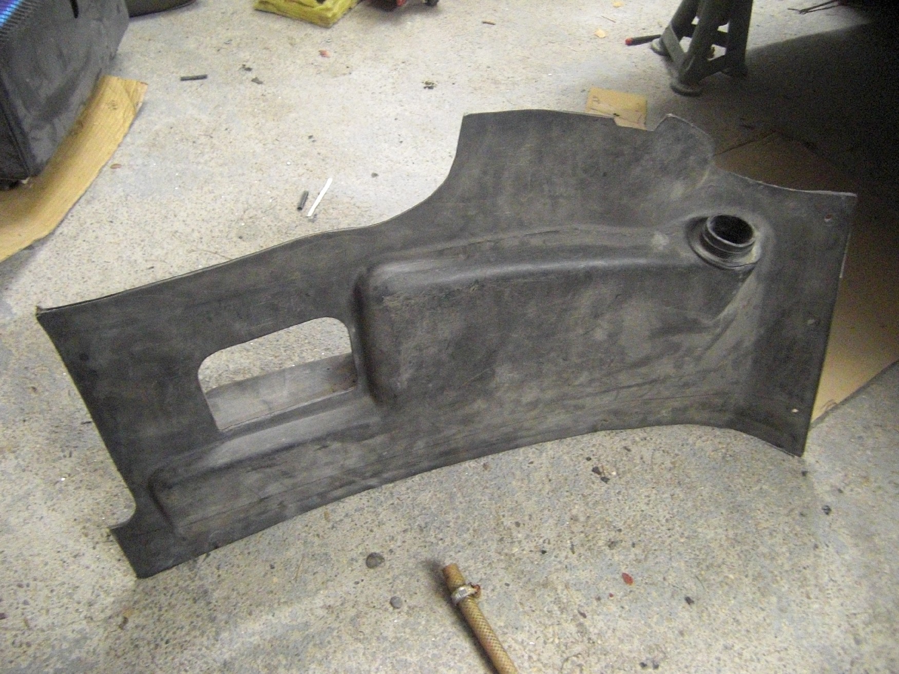

Folgendes,in meinem Bulli fehlt der Scheibenwischwasserbehälter :(
Bevor ich nun frage hat jemand noch einen ist die Frage ob es nicht einen "Ersatz" z.B. mit elektrischer Pumpe gibt???!?!??!
Hat da jemand einen Rat??

von Bus-OK gibt es einen Umrüstsatz, inkl. Behälter. Was ja genau bei dir passen würde.
Über Qualität etc. kann ich dir nix sagen, hab das Teil noch nicht in den Händen gehabt bzw. in naturá gesehen.

Bei BUSok und vielen anderen Shops gibt es mittlerweile Wasserbehälter mit integrierter Pumpe im alten Format - für ca 75 Euronen.
BTW: hat die jemand verbaut - wie ist die Pumpleistung - sieht mir irgendwie etwas klein aus?!?
In meinen hatten Vorbesitzer einfach einen gebrauchten aus einem Fremdfahrzeug eingebaut -
abnehmbar und einfach wiederbefüllbar - ausreichend groß dimensioniert für die nächste Weltreise und mit XXL-Füllstandanzeige :lol:
Gekostet hat die Lösung wahrscheinlich nix - die Bedienung am Wischerhebel war auch selbst gebastelt - und funktioniert heute noch.
(siehe Behälter unterm Armaturenbrett, Beifahrerseite)

so ein Behälter ist original... Augen Auf beim Behälterkauf;-)
Re: T2 b Spritzwasserbehälter oder Tuning
peter-dd hat geschrieben:so ein Behälter ist original... Augen Auf beim Behälterkauf;-)
... für Serienscheinwerferspritzdinger... oder?
