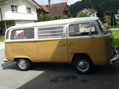

meine Freundin hat nen T2-Bus (T2B, Bj 74??) den ich jetzt in Betrieb genommen habe (Foto). Extra noch Felgen pulverbeschichtet und neue Reifen drauf.

Keine Ahnung, was die sagen, außer daß ein Foto vom Motorraum wohl mehr genutzt hätte, als das hier.danman hat geschrieben:Was sagen die Spezialisten unter Euch?
Immerhin sieht man rechts keinen Auspuff. Deshalb wird er wohl links münden und folglich ein 1600er Typ1-Motor eingebaut sein. However, der sollte bei dem Baujahr eigentlich noch einen externen Regler haben und den solltest du rechts an der Schottwand zum Tank finden.
Off-topic: Kann es sein, daß die Kiste einen Rahmenschaden hat? Rahmenleiter hinten rechts hochgebogen?
Zwar nochmal off-topic, aber versäume nicht, die Radmuttern nachzuziehen - und zwar, wenn ihr die Konussitze nicht blankgebürstet habt, gerne auch mehrfach nach jeweils kurzer Fahrstrecke.danman hat geschrieben:Extra noch Felgen pulverbeschichtet und neue Reifen drauf.

@ Clemens: Wie kommst du auf den Rahmenschaden? Hast du Röntgenaugen

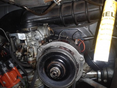

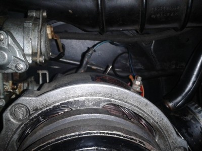

Ok - Fotos von der Lima attached. Hab ich grad in der Garage gemacht. Sieht so aus, als wären nur 2 Kabel anzuschliessen. Regler also gleich eingebaut? Dann die Frage: Kann ich die Lima selbst tauschen?

Also du hast schonmal eine Drehstromlichtmaschine vor dir.
Ob der Regler wirklich schon eingebaut ist, kann ich so nicht sehen, aber das mit den zwei Kabeln ist schon richtig. Eines geht dabei direkt an Plus der Batterie oder zum Anlasser und von da aus dann zur Batterie. Das andere kleine blaue zur Kontrollleuchte im Cockpit.
Bei der originalen Lichtmaschine mit externen Regler gehen mehrere Kabel von der Lichtmaschine an den Regler am Schottblech.
Kontrolliere, bevor du den Regler tauschst, dass das blaue Kabel richtig Kontakt zur Lichtmaschine hat. Sonst "sieht" der Regler nicht die Spannung der Batterie und kann dann auch nicht runterregeln. (Bei 18V ballert die aber immer volle Pulle in die Batterie, sieht also entweder nix, oder kann nicht Regeln)
Erst wenn du da sicher bist, würde ich die Schuld dem Regler zuschreiben und mir einen neuen besorgen.
Gruß Stephan

... war eben in der Garage und hab mir das angeschaut. Bei meiner Drehstromlima mit integriertem Regler ist die mittige Steckzunge, die an Deiner Lima frei ist, belegt. Links, wo bei Dir das blaue Kabel ist, hat meine Lima garkeinen Kontakt.

Nun, der hintere Radlauf hat zwar mal einen Treffer abbekommen, aber die Wellen in der Bordwand kommen woanders her. Die Grundschwelle hat auch 'ne Menge zu erzählen, die Schiebetür paßt wie'n Arsch auf 'n Eimer und die vielen Druckknöpfe vorne um die Fenster könnten auf eine Vergangenheit beim Militär schließen lassen (obwohl das bei der Bundeswehr anders aussah, aber du bist vermutlich Österreicher).danman hat geschrieben:Rahmenschaden klingt krass. Wie erkennst du das?
Mir erscheint das Auto auf dem Foto krumm - und um sicher zu gehen, daß das nix mit einer möglichen Verzeichnung des Objektivs zu tun hat, habe ich mal ein paar gerade Linien entlang normalerweise gerader Kanten gezogen:
Die Regenrinne hängt doch durch, oder?
Wenn zum Vergleich an dem Haus im Hintergrund die Fensterbänke stimmen, dann bildet das Objektiv korrekt ab, wenn die Unterkante stimmt, dann verzeichnet es tonnenförmig, statt kissenförmig, was die durchhängende Regenrinne entschuldigen würde.
Zeig uns doch mal 'ne Heckansicht, auf der man die Spaltmaße der Heck- und Motorraumklappe erkennen kann.

Hallo also dein Laderegler ist in der Lichtmaschine verbaut.
Das Blaue kabel auf dem Foto ist abgezogen und muss auf dem freien Stecker an der Lichtmaschine.
Wenn du das Halteband an der Lichtmaschine löst dann kommst du an drei Schlitzschrauben.
Die musst du rausnehmen dann hast du den Regler in der Hand.
Gruß und viel Spaß

coole Sach. Ja stimmt, das blaue Kabel habe ich abgezogen. Dann ladet die Batterie nicht mehr (wegen den 18V - ich möchte die Batterie noch schützen). Danke jedenfalls für deine Antwort. Ich werde morgen schauen, dass ich den Regler rausbauen kann.
Schau ich übers Internet, wo ich da einen passenden bekomme.
