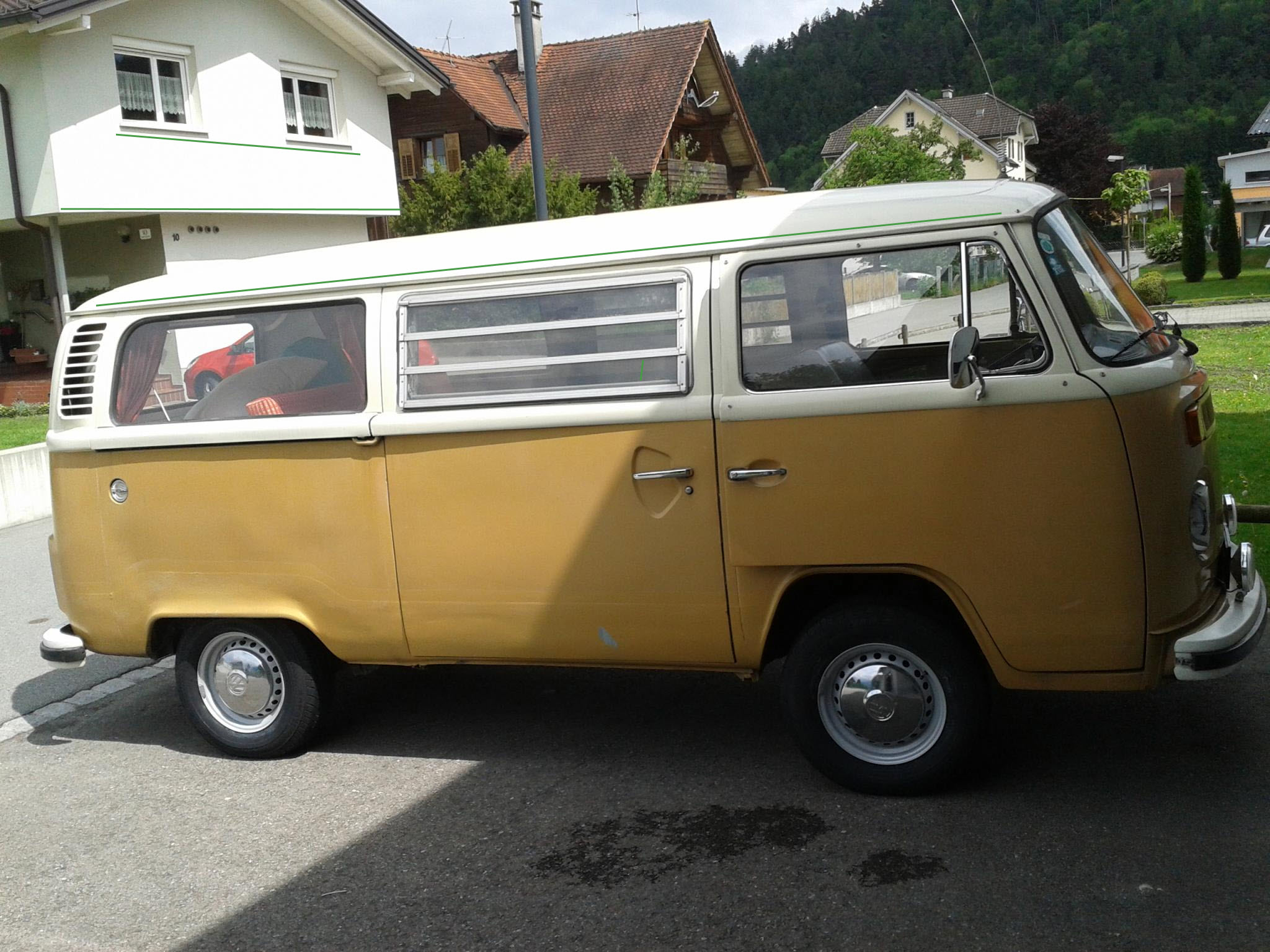

meine Freundin hat nen T2-Bus (T2B, Bj 74??) den ich jetzt in Betrieb genommen habe (Foto). Extra noch Felgen pulverbeschichtet und neue Reifen drauf.

Keine Ahnung, was die sagen, außer daß ein Foto vom Motorraum wohl mehr genutzt hätte, als das hier. :roll:
Immerhin sieht man rechts keinen Auspuff. Deshalb wird er wohl links münden und folglich ein 1600er Typ1-Motor eingebaut sein. However, der sollte bei dem Baujahr eigentlich noch einen externen Regler haben und den solltest du rechts an der Schottwand zum Tank finden.
Off-topic: Kann es sein, daß die Kiste einen Rahmenschaden hat? Rahmenleiter hinten rechts hochgebogen?
danman hat geschrieben:Extra noch Felgen pulverbeschichtet und neue Reifen drauf.
Zwar nochmal off-topic, aber versäume nicht, die Radmuttern nachzuziehen - und zwar, wenn ihr die Konussitze nicht blankgebürstet habt, gerne auch mehrfach nach jeweils kurzer Fahrstrecke.

danman hat geschrieben:Rahmenschaden klingt krass. Wie erkennst du das?
Nun, der hintere Radlauf hat zwar mal einen Treffer abbekommen, aber die Wellen in der Bordwand kommen woanders her. Die Grundschwelle hat auch 'ne Menge zu erzählen, die Schiebetür paßt wie'n Arsch auf 'n Eimer und die vielen Druckknöpfe vorne um die Fenster könnten auf eine Vergangenheit beim Militär schließen lassen (obwohl das bei der Bundeswehr anders aussah, aber du bist vermutlich Österreicher).
Mir erscheint das Auto auf dem Foto krumm - und um sicher zu gehen, daß das nix mit einer möglichen Verzeichnung des Objektivs zu tun hat, habe ich mal ein paar gerade Linien entlang normalerweise gerader Kanten gezogen:
Die Regenrinne hängt doch durch, oder?
Wenn zum Vergleich an dem Haus im Hintergrund die Fensterbänke stimmen, dann bildet das Objektiv korrekt ab, wenn die Unterkante stimmt, dann verzeichnet es tonnenförmig, statt kissenförmig, was die durchhängende Regenrinne entschuldigen würde.
Zeig uns doch mal 'ne Heckansicht, auf der man die Spaltmaße der Heck- und Motorraumklappe erkennen kann.
