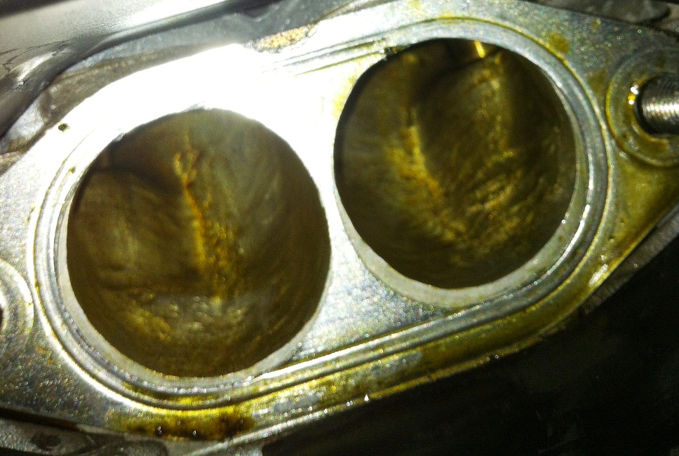

Re: Weber / Dellortos - richtige Benzinpumpe
Hatte mal ein Saugrohr losgemacht. Da ist alles voller Sprit in den Kanälen, überall ein gelblicher Film. Aber die Dellortos liefen vorher auch schonmal mit einer mechanischen Pumpe. Allerdings mit einer anderen (Billigproduktion), jetzt mit einer originalen.
Ach Dell'Orto, da war ich etwas verpeilt. Er sprach von Weber. Der gelbliche Film, wenn er denn so richtig unappettitlich aussieht,burger hat geschrieben:Aber die Dellortos liefen vorher auch schonmal mit einer mechanischen Pumpe.
Ne das ist sprit oder Reste davon. Kurbelgehäuse ist sonst sauber.
