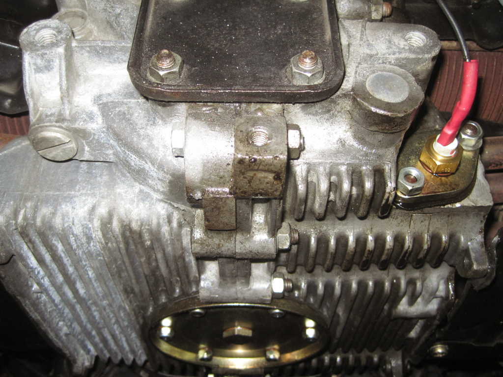

Normalerweise ist da nur ein Blindstopfen/-blech angeschraubt.
(sorry, Motor unten die letzten 2 Jahre nicht geputzt
Beim Bulli 2000ccm CJ Motor:
http://www.vw-t2-bulli.de/index.php?de-oilthermometer
Beide funktionieren bei mir seit Jahren tadellos - beide Halterungen für den Öltemperaturfühler stammen von Kummetat:

Beim Karmann 1600ccm AD Motor (der Motor wurde auch in Bullis verbaut) im Bild rechts mit rotem Schrumpfschlauch:mooo hat geschrieben:Wie habt ihr das Problem gelöst?
