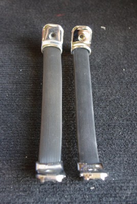

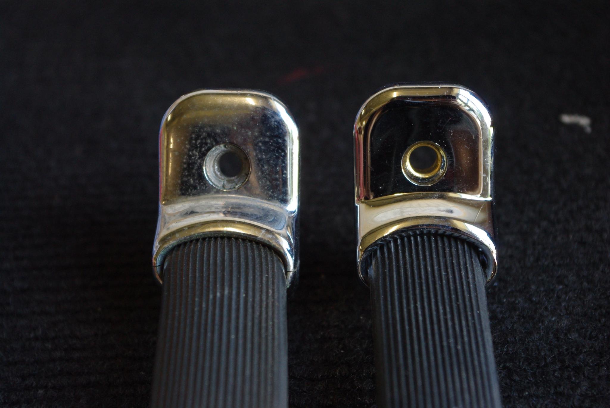

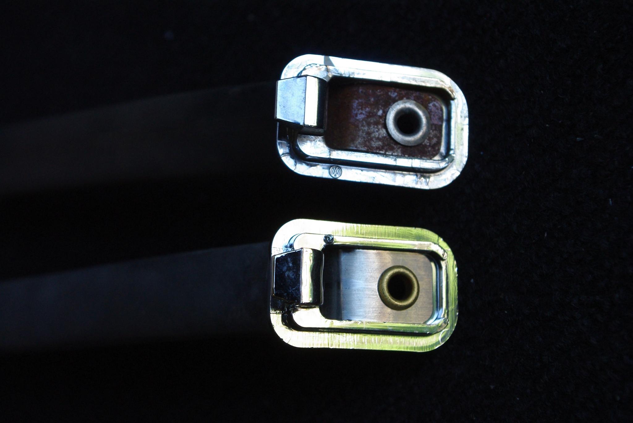

Hallo Rolf,
also ich hab alle drei da. Orig.VW nos,Orig.VW gebraucht und das Repro Teil.
Beim gebrauchten sieht man sehr schön,dass Vw hier Kunststoff verwendet hat und ihn dann chrombedampft hat.
Ich denke das war beim Bus das erste Teil das mit dieser Variante verchromt wurde.
Später folgte noch das T2b VW Zeichen.
Beim Kunststoff denke ich ist es der gleiche wie beim Schiebetürgriff innen.
Du erkennst das Orig.VW Teil an dem Vw Zeichen und der "KV" Beschriftung.
Eine Teilenummer gibt es nicht.
Beim Reproteil gibt es keine Bezeichnung.
Es ist sehr schön gefertigt und man erkennt fast kein Unterschied zum Orig.Teil.
Nur der Gummigriff in der Mitte ist schmäler.
Bilder folgen noch heute Abend
Grüße andy

Links das Orig.VW Teil und rechts die Nachfertigung

Hallo Andy,
danke für die Bilder und Beschreibung. :gut:
Dann hab' ich wohl ein original gefetzt - :wall:
also Schrauben nicht zu fest anziehen :schlaumeier: - nach fest kommt ab, äh, Plaste gesprungen :oops:
