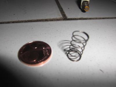

gestern habe ich am rechten Serien-Vergaser ein neues Schwimmernadelventil eingebaut, also lediglich den Vergaserdeckel abgeschraubt.
Die kleine OP habe ich auf dem Küchentisch gemacht und nach dem Zusammenbau blieb diese Feder übrig.
:shock:
Ich kann mir keinen Reim drauf machen wo die Feder herkommt,die lag auf einmal da.
Wo gehört die hin bzw. hat die nix mit dem Vergaser zu tun ?

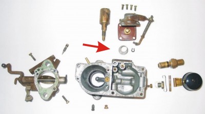

vielleicht vom Schließdämpfer - im Bild oben links - damit plötzliches Gaswegnehmen gedämpft wird....
hier im Hintergrund am Gasgestänge:
Auch anhand der Anleitung hätte ich erst mal keinen anderen Verdacht nach Deiner Beschreibung:

Also es ist nicht die Feder aus dem Schwimmernadelventil und nicht die Feder vom Schließdämpfer, da ich ja nur den rechten Vergaser aufgemacht habe.
@Ulme : es ist ein 5Ct Stück :wink: und nicht mein Küchentisch sondern der Flurboden.

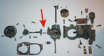

Vielleicht aus der Beschleunigerpumpe ? Die viereckige Membran hat nen kleinen, vernieteten tellerartigen Druckstempel und da wäre auch so ne Feder zwischen Membranstempel und Betätigungshebel ....
Nur wirst Du die vier Schrauben von der Beschl.-Pumpe ja auch nicht aufgehabt haben oder doch? Oder das Ding lag einfach zufällig als Vorbesitzer-Restmülll in Deiner Schwimmerkammer ... und fehlt womöglich in der Beschleunigerpumpe des rechten Vergasers. Warum hast Du eigentlich das SNV gewechselt?
