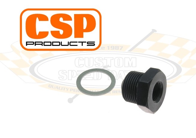

ich habe bei mir auch den Adapter von CSP am Öldruckregler verbaut.
Ich bin mit der Lösung recht zufrieden. Der Vorteil aus meiner Sicht ist auf jeden Fall,
das man nirgentwo Fühler an Stellen hat, wo man regelmäßig dran muss.
Ölbeilstab, Ölablssschraube und Ölsieb muss man ja in "regelmäßigen" Abständen bearbeiten.
Im Bugnet Markt wird auch noch ein Adapter angeboten, der am Öldruckgeber angebracht wird.
Das hat bei mir allerdings nicht funktioniert, da ich für die Öldruckanzeige einen größeren Geber über ein "Verlängerungsrohr" verfügt.
Damit ist die Lösung für mich zu weit vom Ölkreislauf entfernt gewesen und hat nie Temperatur angezeigt.

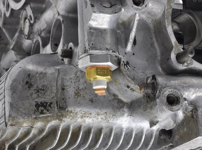

so sieht meine Lösung aus: http://www.vw-t2-bulli.de/index.php?de-oilthermometer
Der sonst ungenutzte Deckel links unten im Block wird ersetzt:
Erhältlich bei:

cih ahbe genau wie thomas den im bugnet angebotenen adapter , der im käfer seit jahren perfekt funktioniert, ausprobiert. hat aus dem gleichen grund wie bei thomas nicht funktioniert. dann habe ich auch den fühler am öldruckregelkolben eingebaut.
funktioniert einwandfrei. die angezeigten werte sind identisch mit denen des peilstabfühlers.

Um die große Schraube vom Verschluss des Regelkolbens zu lösen,
habe ich mir eine halbe große Unterlegscheibe auf eine billige Nuss geschweißt.
Ansonsten brauchst du einen recht großen Schlitz Schraubendreher um die Sache zu lösen.
Und zweitens, da sitzt ne Feder hinter dem Kolben. Die fällt dir entgegen beim lösen.
Also etwas vorsichtig sein, damit du den Kolben wieder richtig rum rein bekommst.
Und keine Angst vor riesigen Ölmengen, so viel kommt an der Stelle nicht hinterher.
