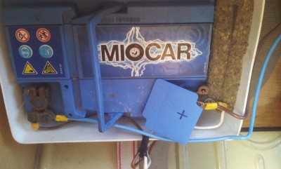

Der Bus hat am Dach eine Solarzelle zur Stromerzeugung und dafür eine Zweitbatterie unter der Rücksitzbank/Liegefläche. Problem ist, die Photovoltaik-Zelle lädt die Batterie nicht.

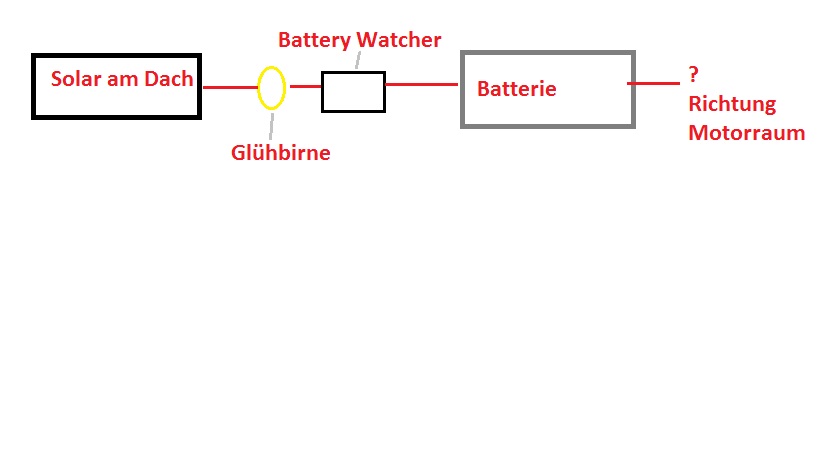

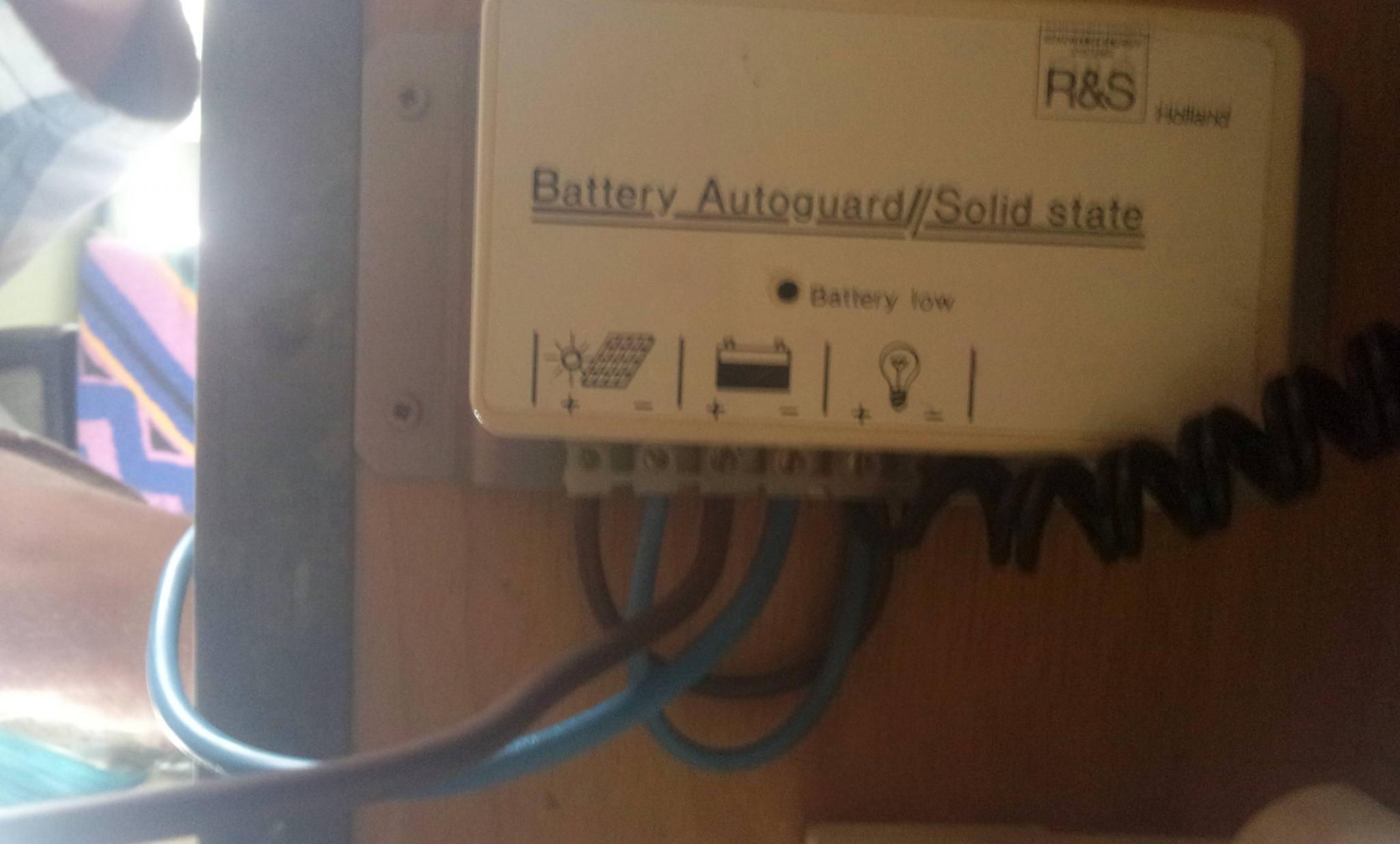

Zwischen Solarzelle und Batterie gibt es einen "Batterie-Watcher", im Grunde ein kleiner Kasten (10x4cm), der zum Batterie Laden noch eine 12V Steckdose hat und eine kleine rote LED die Battery Low anzeigt. Die LED leuchtet jetzt ganz schwach rot, wenn man einen Verbraucher an die Steckdose anschließt.
Wenn ich direkt an die Leitungen der Solarzelle eine 12V 21W Glühbirne hänge, leutet diese trotz Sonnenschein nicht.
Momentan hab ich die "Solar-Batterie" (12V, 55Ah), abgeklemmt und lade sie auf. Alle Verbraucher funktionieren nach wie vor, und werden demnach wohl über die Starter Batterie gespeist.

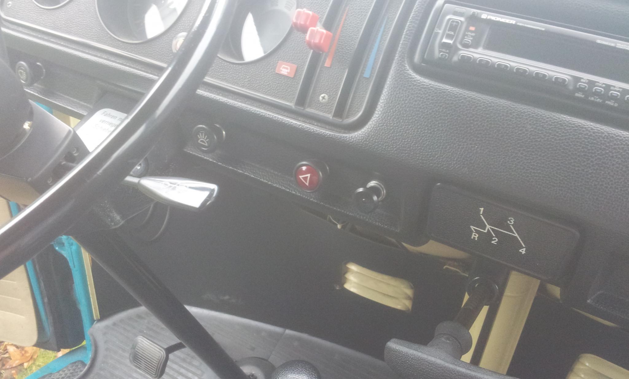

- Es hat eine BN4 Standheizung mit Thermostat. Wie krieg ich die an? Nur am Thermostat drehen reicht irgendwie nicht...
Die Verbindung ist also: Solarzelle --> "Batterie-Watcher" --> Batterie? Der Watcher ist also ein spezielles Ladegerät bei Solaranlagen mit Batterie Überwachungsfunktion, oder erfüllt er noch andere Funktionen?
Wo steckst du diese den genau an? Ich kenne mich jetzt mit Solaranlagen nicht aus aber kann mir nicht vorstellen dass du eine Glühbirne "direkt" an ein Solarkraftwerk anschließen kannst ohne das hierbei mehrere Komponenten zu schaden kommen.

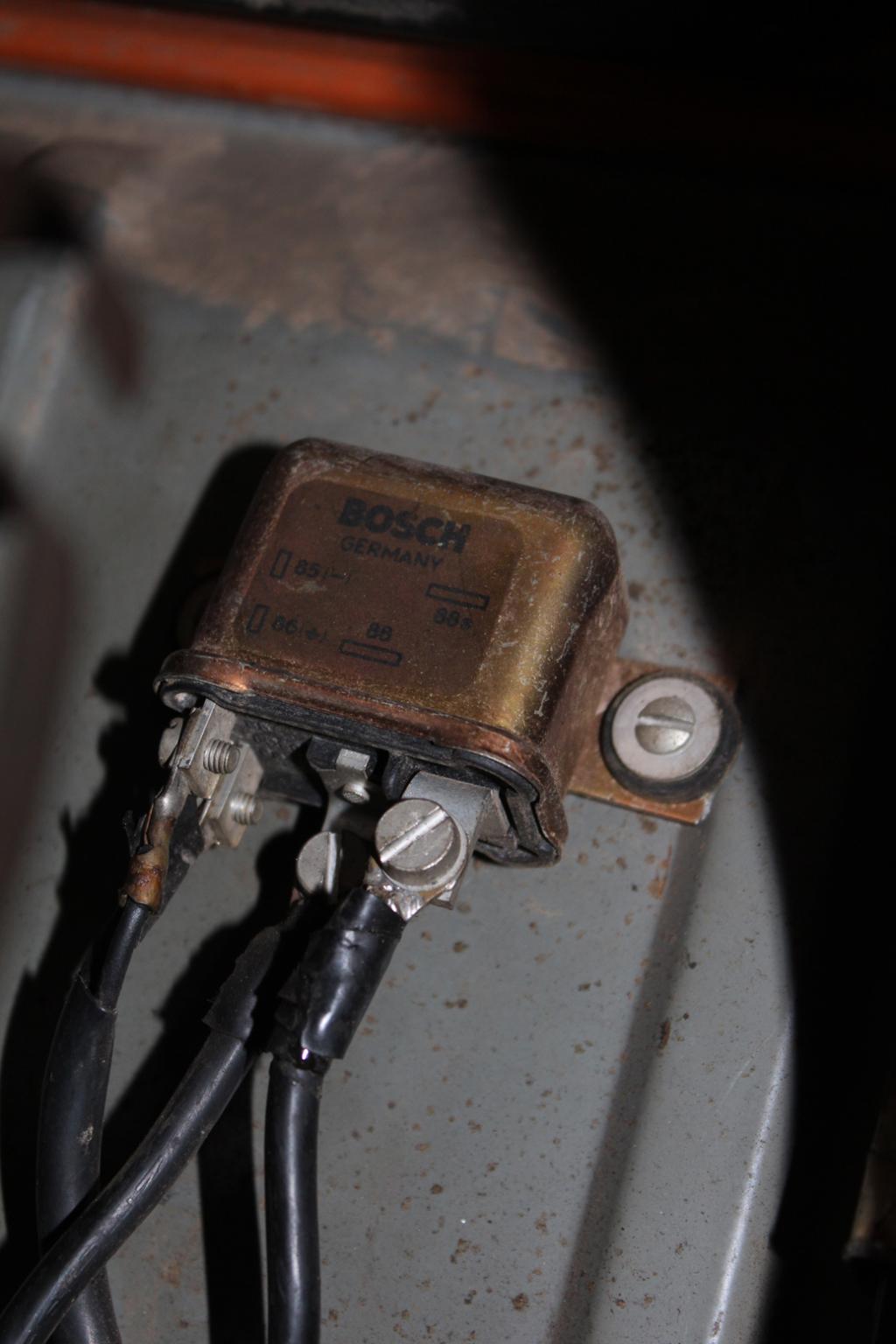

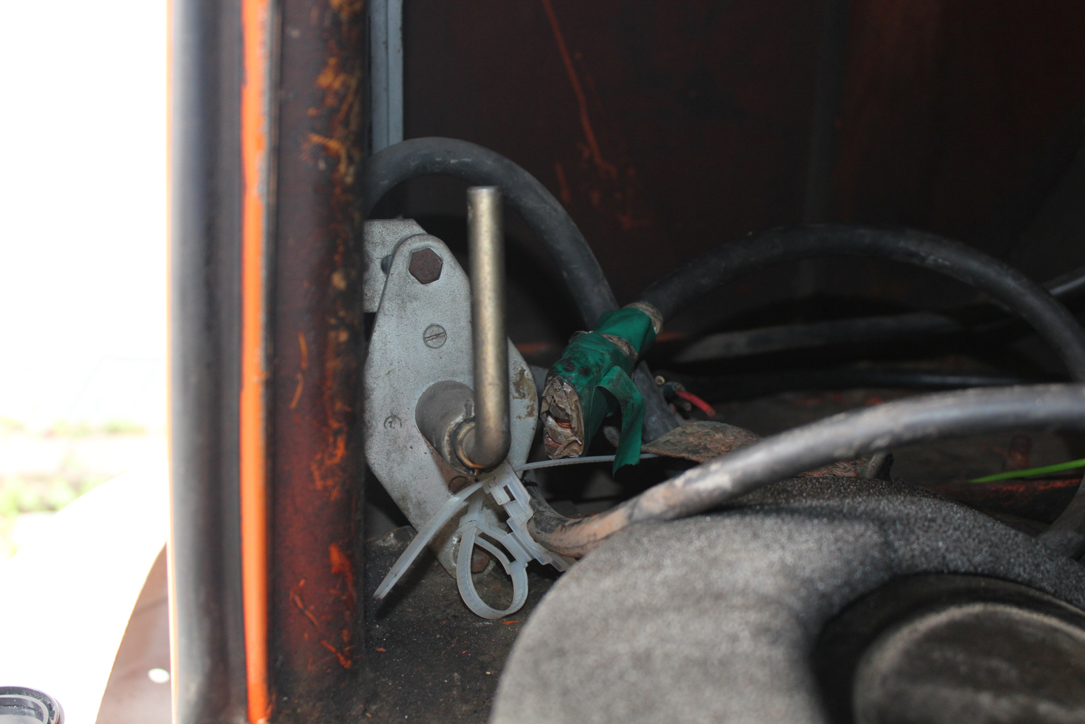

Hallte nochmals Ausschau nach den 2 Bauteilen die ich dir Fotografiert habe (und anderen Schaltern/Natoknochen).
Meine Vermutung ist, du hast einen ähnlichen Schalter verbaut, welcher bspw. bei leerer Starterbatterie dir ermöglicht diese mit der Boardbatterie zu laden.
Ist der Schalter jedoch in der falschen Stellung (oder falsch angeschlossen) ist es möglich dass die Verbraucher auch direkt ihren Strom von der Starterbatterie beziehen.
genau, das ist wohl ein spezielles Ladegerät.
einfach direkt zwischen solarzelle und battery watcher bzw zwischen battery watcher und batterie. im schlimmsten fall wäre halt die lampe kaputt gegangen.
ich konnte leider überhautp keinen einzigen schalter entdecken. ich kann nicht mal richtig erkennen wohin das kabel überhaupt im motorraum führt.

auch die standheizung krieg ich ienfahc nicht in gang. im fahrerhaus hab ich den hebel gefunden und hinten das thermostat, aber sie lässt sich nach wie vor nicht starten...

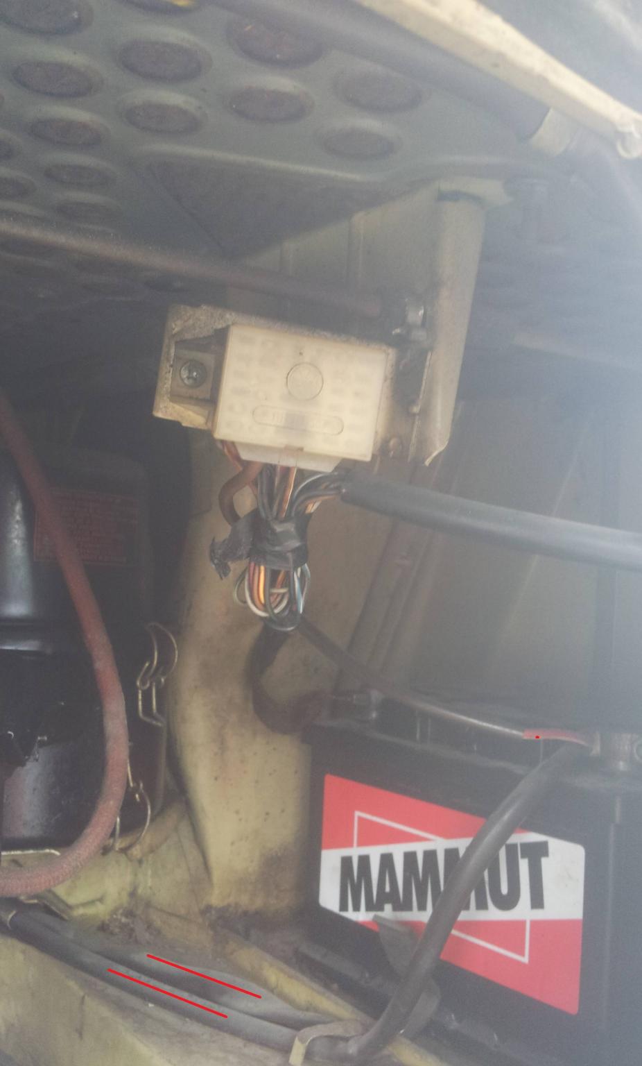

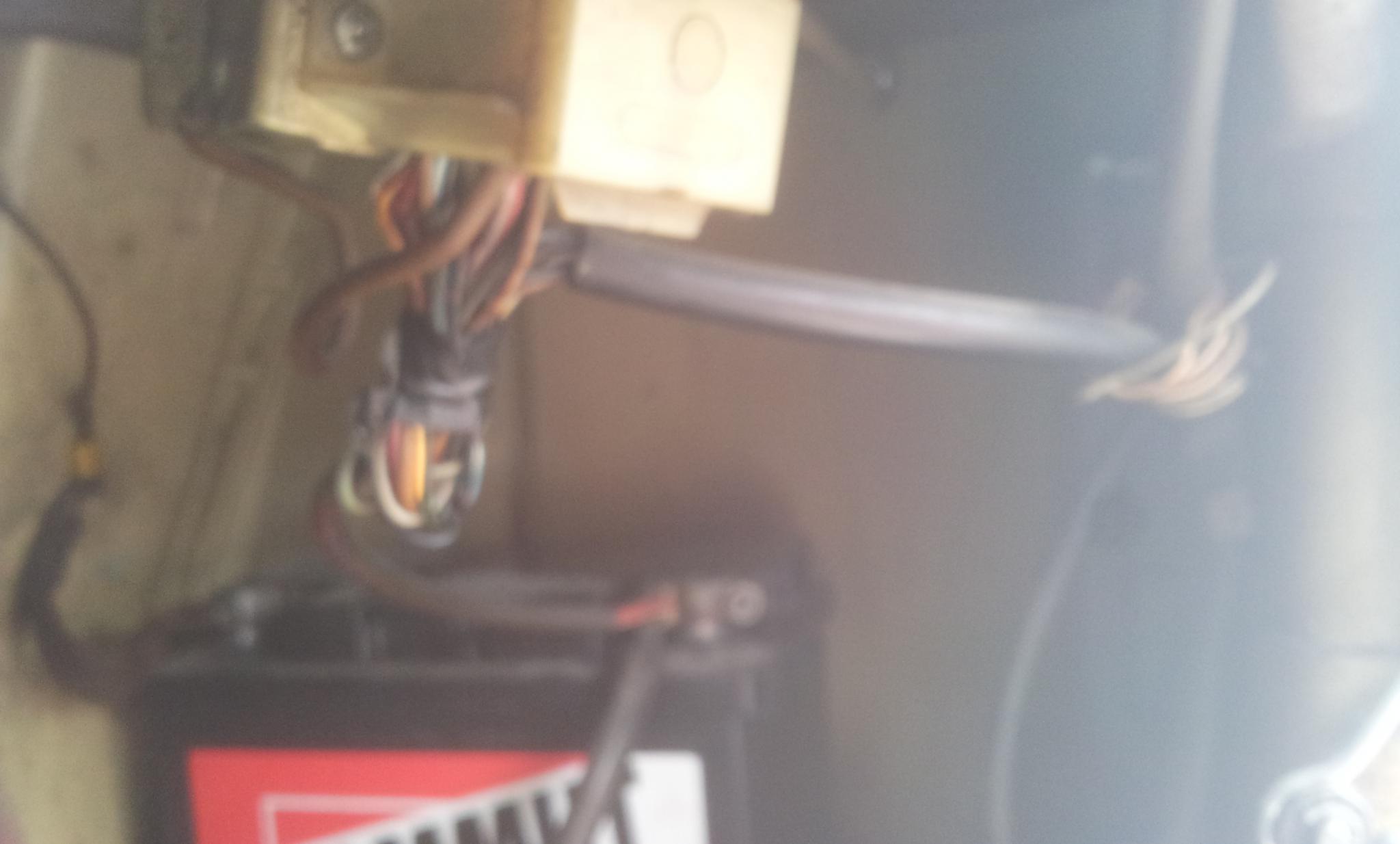

winziges braunes Kabel, welches auch von "vorne" kommt, um die beiden schwarzen Kabel gewickelt, nicht an diesem Kabelverteiler-Kasten angeschlossen
Starterbatterie und Kabel die von vorne kommen
solar batterie
solar batterie
batterie ladegerät
batterie ladegerät
schaltplan
schaltplan

Die BN4 ist eigentlich kein Hexenwerk. Du schrobst, du hättest nen Thermostat gefunden. Da gibts aber noch mehr. Du hast nen Schalter im Armaturenbrett, womit du sie überhaupt erstmal anmachst. Ist so n grüner Drehschalter. Und dann gibts noch den Thermostatknauf unter dem Fahrersitz.
Damit stellst du die gewünschte Temperatur ein. Stell beide mal auf volle Pulle. Vielleicht springt sie dann an. Wenn nicht, schau erstmal ob die Sicherung heile ist. Die sollte an der Hzg rumfliegen.

subj. "battery autoguard" Batterie etc: Braun (lt. Norm die Kennfarbe von Massekabeln) liegt hier konsequent auf Plus, Blau an Masse, und die Art und Weise wie die Kabel in die Batteriekiste hineingeführt sind, rollt mir die Fußnägel hoch. Wer immer das gemacht hat, von Autoelektrik hat er wohl keinerlei Ahnung. Das Schaltgerät scheint wohl einfach die Spannung, die die Solarzelle liefert mit der Bordspannung zu vergleichen und, falls positive Differenz, zur Batterie durchzulassen. Die Funzel ist möglicherweise eine Kontrollleuchte, die die gegenwärtige Ladeaktivität anzeigt.

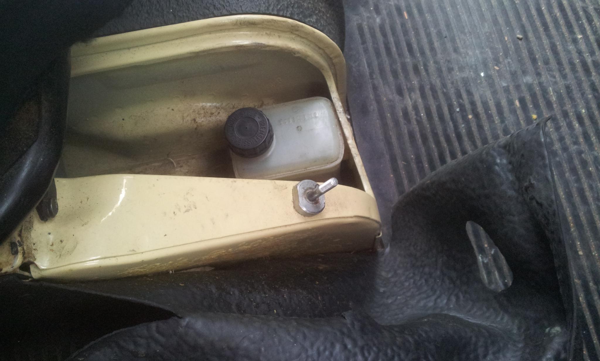

Schalter am Armaturenbrett ist da, ist ein Knopf, den man in zwei Stufen raus ziehen kann. Am Fahrersitz finde ich nur eine raus stehende Schraube, die man etwas rein und raus ziehen kann. Thermostat hab ich hinten wenn man durch die Schiebetür einsteigt links gesehen.
Auf jeden Fall macht die Heizung leider nicht mal Geräusche. Egal, ihr habt schon recht, brauchen werden wir sie sowieso nicht. Mich hats nur geärgert, dass ichs nicht schaffe sie an zu bekommen. :)
Das mit dem Solar ist irgendwie lustig, jetzt hatte ich die geladene Batterie wieder eingebaut und am Batterie Guard an der 12V Steckdose mal das Navi angeklemmt. Hat sich nix getan. Dann hab ich die Batterie vom Guard abgeklemmt, und auf einmal bekam das Navi Strom, und der Strom konnte nur vom Solar kommen!! Voll lustig.
Als ich den - Pol von der Starterbatterie abgeklemmt habe und die Solarbatterie angeschlossen war ging aber gar nix. Ob die wohl einfach parallel geschaltet sind?

rechts unterm Fahrersitz
Armaturenbrett
Armaturenbrett
