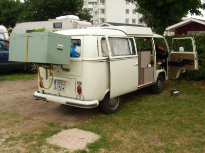

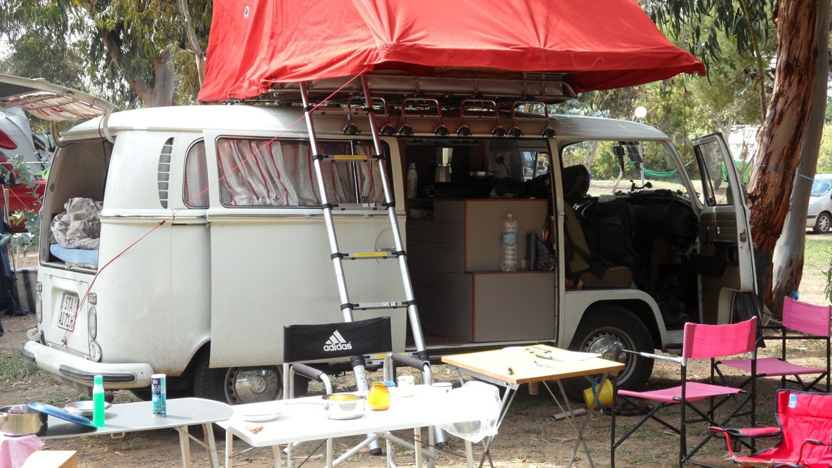

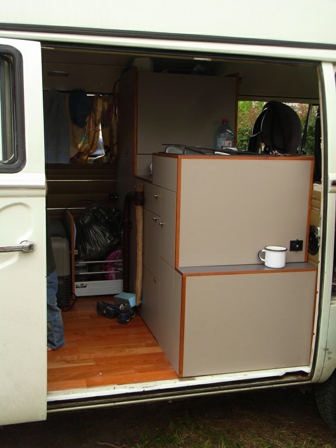

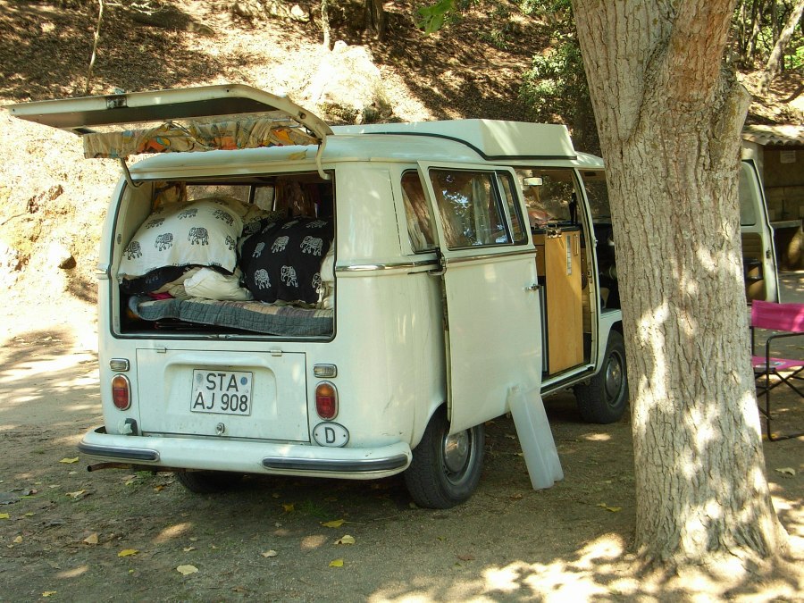

Jetz in Kurzform: Habe Bus mit Mitteldurchgang und trotzdem neuen Einbau quer, damit das Bett ganze Breite behält und der Platz für den Mitteldurchgang zusätzlicher Stauraum wird.
2010 neuer Ausbau vom Schreinermeister mit Kartuschenkochern (auch draußen kochen), fließend Wasser 30 frisch, 10 Abwasser in Kanistern, ohne den Fahrzeugboden zu durchbohren. Kompressorkühlbox past in Schublade oder außerhalb wird bei Zündung an immer mit Strom versogt. Viele Steckdosen für Lampen. Der Bereich im Mitteldurchgang ist so niedrig, daß man noch bequem drüberkrabbeln kann, ohne mit dem Hintern am Dach stecken zu bleiben. So ist die Versorgung von Kind und Kegel auch während der Fahrt sicher gestellt, ohne daß "Mann" ständig anhalten muß....
Alte Version ist noch vorhanden (vgl. Schweden 2007) Kochkiste mit fließend Waser(3 x 10 l Frischwasserkanister, 10l Abwasserkanister, Abwasser muß beim neuen Frischwasser geleert werden), 5l Gasflasche unbelüftet nix für Campingtüv mit Kocher, Kompressorkühlschrank, Schrank hinter Fahrersitz, der ausreichend Stauraum für 2 Personen bietet. Das kannst Du gerne bei mir abholen, kostenlos, nur für den super funktionierenden Kompressorkühlschrank hätte ich gerne 250,- EUR, wenn da Bedarf ist.
