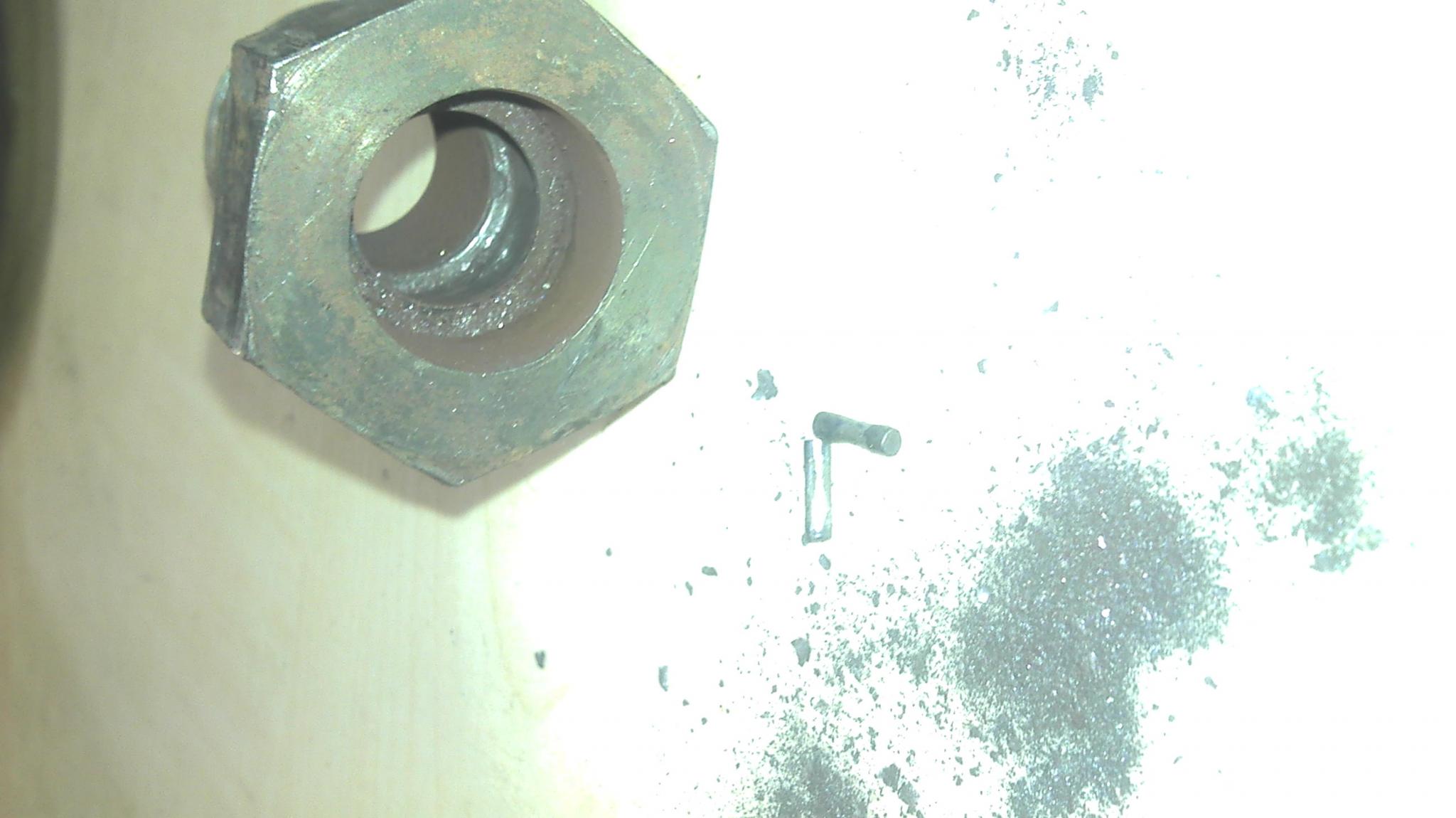

Live aus der Halle ;) Vom lager nicht mehr viel übrig ... Danke für eure Hilfe!
Nadellagerreste
Nadellagerreste
