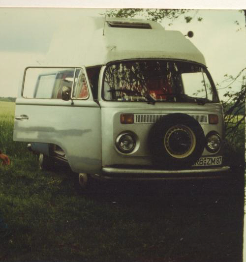

möglich ist das gewiß, und "zu meiner Zeit" war es sogar so, daß einige TÜVs darauf bestanden haben, daß zusätzlich zu einer Verklebung eine mechanische Verbindung (Verschraubung) zwischen Dach und Karosserie vorhanden ist. Diese Bedingung wurde meist mit ein paar Alibi-Lochblechstreifen erfüllt, denen man ansonsten höchstens zugetraut hätte, ein Funkgerät o.ä. unter dem Armaturenbrett festzuhalten, aber das geht auch anders.
An dem hier habe ich innen zwei Spriegelholme aus Vierkantrohr 20x40 auf B- und C-Säule gesetzt und die Dachhaut mit je zwei Schrauben pro Rohr daran verschraubt. An diesen Schraubpunkten konnte man Kajakbügel und oben Gepäckträgerbarren anbringen. Sah dann von außen aus, als seine die direkt ans GFK gespaxt.
Das Dach war zwar zusätzlich rundum mit Sikaflex verklebt und wäre deshalb nur schwer wieder zu demontieren gewesen, aber ich hätte dort ohne weiteres auch was Freundlicheres (Silikon o.ä.) verwenden können. Das Dach war außerdem von einem Schlachtbus entnommen und wie es dort befestigt war, weiß ich gar nicht mehr. Ich hab's aber ohne große Schwierigkeiten dort runterbekommen, was bei Sikaflex ein Unding gewesen wäre.
