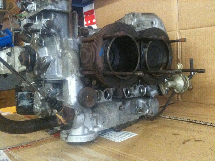

Ich war grad nochmal 2 Stunden in der Garage und hab die Zylinder gereinigt & das Bild von der Nocke gemacht.
ich weiß jetzt nicht, ob das ein normales Bild ist oder nicht; aber vielleicht hat jemand eine Ferndiagnose. Die Frage die ich mir stelle ist, ob die NW vom Typ4 ein Teil ist, das gern verschleißt/ nachgibt.
Vielleicht hat ja jemand einen Typ4 mal überholt und hat Tipps.
Gruß in die Nacht.
Alexander

Die ist nicht mehr neu - die Nockenwelle. Sag mal was zu Öldruckaufbau und Rückständen im Ölsieb.

Und bei den anderen Nocken (falls Du nicht besser hinsiehst) mal mit nem dünnen langen, aber stabilen Plastikstäbchen l durch die Stösselbohrungen hindurch vorsichtig über die Nockenspitzen tasten - dort gibt es je nach Verschleissgrad gratbildende Abplattungen - wenn ja - beschreib die mal in Zehntel mm

Jackpot! Deine Nochemwelle ist im Popo. Da hilft nur noch Block trennen und Weller mit Stößeln erneuern.
Da dann alles zerlegt ist kannst du gleich die Lagergasse spindeln lassen und die Kurbelwelle neu lagern.
Gruß, Andreas
Gruß, Andreas

Dito! Nockenwelle putt. Sie dürfte sich innerhalb der nächsten 10-20.000 Kilometer zerlegen, da hat es wenig Sinn, den Motor nun wieder zusammenzubauen. Wenn Du eine neue Nocke besorgst, ACHTE BITTE UNBEDINGT DARAUF, DIE ZU IHR PASSENDEN STÖSSEL MITZUVERWENDEN, sonst gibt´s ganz schnell Klump...
