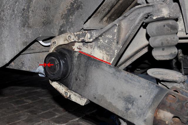

Mit markieren meinen wir, wenn du die Drehstabdeckel abnimmst kannst du ja auf die Verzahnung schauen. Und bevor du jetzt die Schwerter runterziehst, machst du eine Markierung auf den Drehstab und auf's Schwert, damit du weist, wie das Schwert draufgesessen hat. Vielleicht einfach mit ner Reißnadel o.ä. einmal quer drüber. das Schwert liegt ja auf dem Anschlag, ein wenig unter Spannung.Und wie schon erwähnt, beim Schwerter abziehen aufpassen, daß du die Drehstäbe nicht mit rausziehst, ist mir nämlich passiert, die gingen sehr leicht raus.
Thorsten
Ps: 5x Schwert...

... wie Thorsten schon schreibt, möglichst nicht die Drehstäbe heraus ziehen !!
An der Außenverzahnung Schwert > Drehstab die Stellung markieren (mit Lackstift, Edding oder Reissnadel) und entlang des Schwertes die Position am Achskörper markieren.
Aber auch wie Thorsten schreibt, im Original liegt das Schwert eh in entlastetem Zustand mit leichter Spannung auf dem Anschlag

nur zur Vervollständigung:Olly hat geschrieben:... wie Thorsten schon schreibt, möglichst nicht die Drehstäbe heraus ziehen !!
den Anriss oberhalb des Schwertes dann machen, wenn das Schwert komplett entlastet ist, d.h. runter vom unteren Anschlag.
Markierung Schwert zu Drehstab hatte ich damals mit einem Körner 2 gegenüberliegende Markierungen angebracht.
