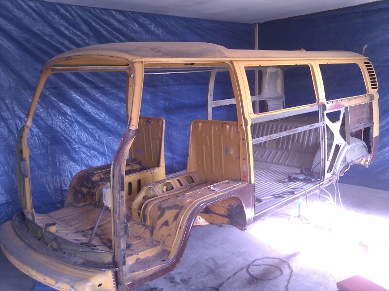

Normalerweise passiert nix. Wenn du ihn aber bewegst und es fehlen viele Bleche z.B. seitenwände, Front, etc. dann kann es schon passieren dass sich was verbiegt. Genauso wenn er in einem Drehgestell eingespannt ist, da ist es auch sinnvoll Verstärkungen einzubauen. Ich selber baue mein Bus von Grundauf neu auf, habe vorhin mal paar türen eingebaut, und es war nix verzogen.
LG Marcus
So siehts bei Mir aus, und noch nichts verzogen
