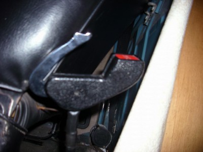

Hallo liebe Bulli Gemeinde,
habe angefangen meinen Bulli zu zerlegen, dabei bin ich auf, mir bis dahin unbekanntes Gurtsystem gestoßen. Wer kann mir dazu was sagen ?
Es sollen neue Gurte später rein, habe schon einmal bei den üblichen Verdächtigen geschaut aber nur neumodernes Zubehör gefunden oder noch älter als mein Gurtsystem, vielleicht hat ja jemand von euch eine Idee, wäre Klasse....
LG Sabine

Das hier ist nix Originales, und ich habe in allen meinen Bussen, mit Ausnahme des 79ers, immer nur irgendwelchen Wildwuchs vorgefunden. Automatikgurte, die was taugen, haben zwei voneinander unabhängige Verriegelungssysteme: Einmal über Fliehkraft, das reagiert wenn sich die Spule schnell dreht, also schnell am Gurt gezogen wird und ein weiteres über eine träge Masse (Stahlkugel), die auf große Beschleunigungswerte in jedweder Richtung in der Ebene anspricht (Bremsen, Kurvenfahrt). Diese zweite System ist bei dir nicht vorhanden, wie du an dem kleinen Wickelautomaten erkennen kannst. Der ist bei den "gescheiten" Gurten etwas größer und es kann, wenn du die im freien Handel irgendwo kaufst, durchaus Gedränge mit den Türen geben. Deshalb guck dich lieber bei den üblichen Verdächtigen um, dann weißt du, daß es paßt. (Und hör um Himmels Willen auf, bei diesem Thema auch nur ansatzweise Gedanken an "historische Korrektheit" oder ähnlichen Unfug zu verschwenden. Du willst das Auto nicht in eine Vitrine stellen, sondern damit fahren!)
Die m.E. besten Gurte kamen übrigens stets von Autoflug. Kein anderes Schloß hat auch nur annähernd so vertrauenswürdig "Klick!" gesagt, wie das von eben diesem Hersteller. Leider hat der sich schon vor Langem aus dem "Auto"-Segment zurückgezogen und macht jetzt nur noch "Flug". Aber wenn dir da zufällig ein Satz NOS-Gurte über den Weg laufen sollte, dann schlag ohne Bedenken zu.
Im Moment halte ich das aber nicht für dein vordringlichstes Problem.

Das System kenn ich, da gibt es keinen Schließriegel wie wir es kenne, sondern der Gurt wird lose eingelegt und dann der silberne Dorn in die Arretierung gedrückt...
Meine Meinung dazu: nette Kuriosität, mach sie raus, leg sie bei Seite und mach was Amtliches mit orangenem Prüffähnchen rein.
Gibts in der Securon-Ausführung aus England bei den üblichen Verdächtigen Günzl, bus-ok usw. Ich hab meine von Ralfs VW-Teile, die passen. Sind aber von nem anderen Hersteller, ich meine irgendwas österreichisches, definitiv in Erstausrüsterqualität. Alternativ und universeller: oldtimer-sicherheitsgurteurte.de
