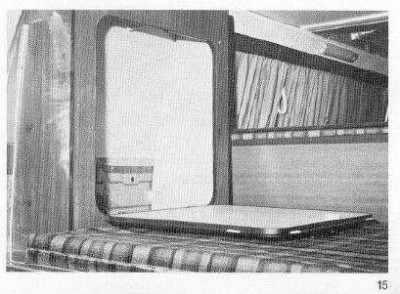

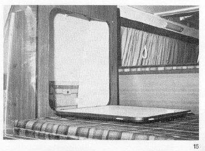

hier auf dem Bild aus der Betriebsanleitung ganz gut zu sehen:

Also meiner hat ganz sicher eine Rückwand. Auf dem Bild aus der Betriebsanleitung sieht mans nicht wirkich, aber die Rückwand beginnt knapp unter der Fensterscheibe.
Die Rückwand meines Schranks ist aus Sperrholz, und außen (also Richtung Fenster), mit dem Westfalia Furnier beklebt, wenn ich mich Recht erinnere.
Hab leider gerade kein Bild zur Hand...

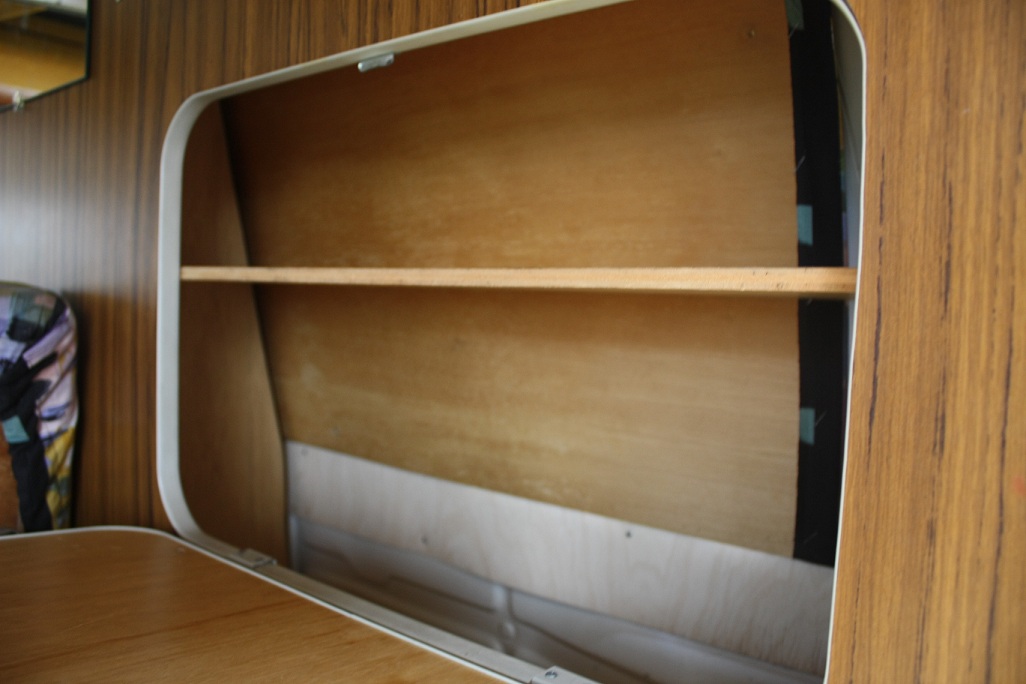

mein Heckschrank steht ganz links im Bild:
mehr Westfalia Infos und Bilder unter:
http://www.vw-t2-bulli.de/index.php?de- ... n-wardrobe

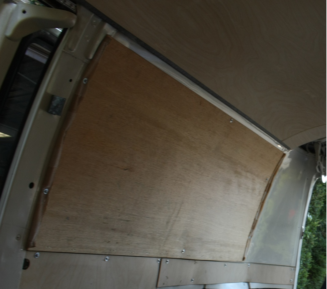

Der a/b (wohl dann auch der a) hatte den Schrank auf der rechten Seite und auch keine Rückwand. Da wurde das Fenster ganz einfach mit einem Brett abgedeckt, damit die Leute nicht die Unterhosen sehen können. Das Brett ist nach aussen hin mit dem gleichen Stoff bezogen, den auch die Vorhänge haben und wurde (orginal ) mit mehreren Blechschrauben in die Karosserie befestigt. :mrgreen:
mit schönem 80er Stoffmuster meiner Vorbesitzer
Seitenscheibe innen hinten rechts ohne Schrank

Alle Seitenschränke der T2b die ich kenne, haben definitiv eine Rückwand.
Von aussen ist dann das blanke Sperrholz zu sehen.
Schränke werden allein aus Gründen der Stabilität MIT Rückwand hergestellt, sonst verlieren sie an Form oder brauchten unsinnig viele Befestigungspunkte.
So hat auch der Möbelbauer Westfalia die Rückwände verbaut und brauchte so nur 2 oder 3 Punkte zum Fixieren des Schrankes im Heckbereich im Falle einer starken negativen Beschleunigung.
Wenn Deine Rückwand nicht da ist, dann hat sie einer entsorgt.
