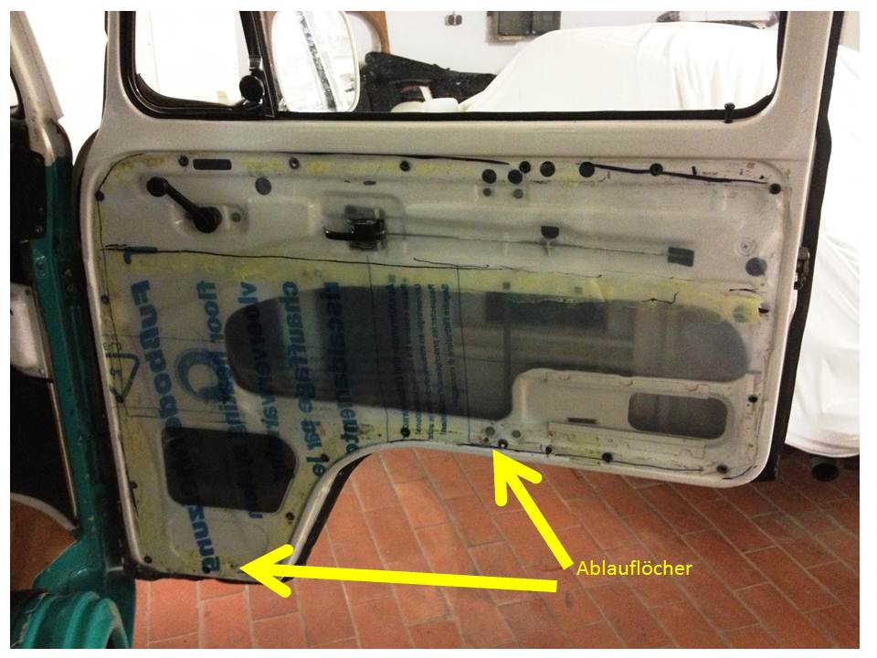

warum die Folie da ist, ist mir klar. Meine Lehrlinge (meine Frau, mein Schwiegervater) hatten die Folie mit Doppelseitigem Klebeband eingeklebt. Leider auch die Abläufe schön zugeklebt. Da konnte man sehr gut sehen wieviel Wasser da doch reinläuft - Der Bulli steht momentan draussen. Beim DS-Klebeband habe ich aber den Verdacht, das Wasser das anlöst und es mit der Zeit undicht wird.

Welche Abläufe meinst du genau? Die ganz unten in der Trittstufe?sirwilliam hat geschrieben:Leider auch die Abläufe schön zugeklebt. Da konnte man sehr gut sehen wieviel Wasser da doch reinläuft -
Mir fallen sonst keine weiteren Abläufe in der Tür ein, die man zukleben könnte.

es gibt min zwei Abläufe! Einer auf halber Höhe und der zweite ganz unten an der Tür.

Beim ersten Anlauf hatten wir auch DS-klebeband oberhalb des Ausschnitts in der Tür, da stand dann auch das Wasser. Hab darauf hin mal meine Fenstergummis überprüft und die sind nicht so schlecht. Trotzdem steht da nach langem Regen das Wasser...

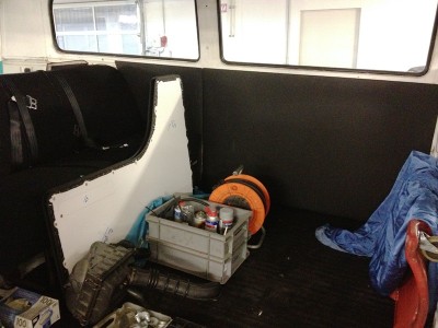

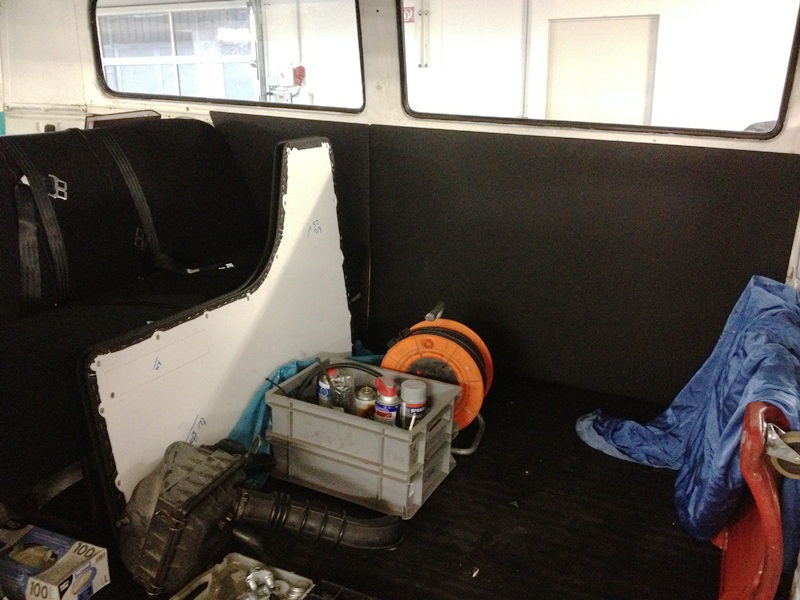

Foto von den Pappen hinten:
