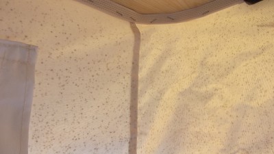

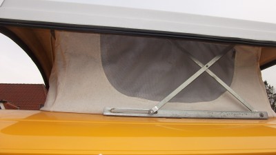

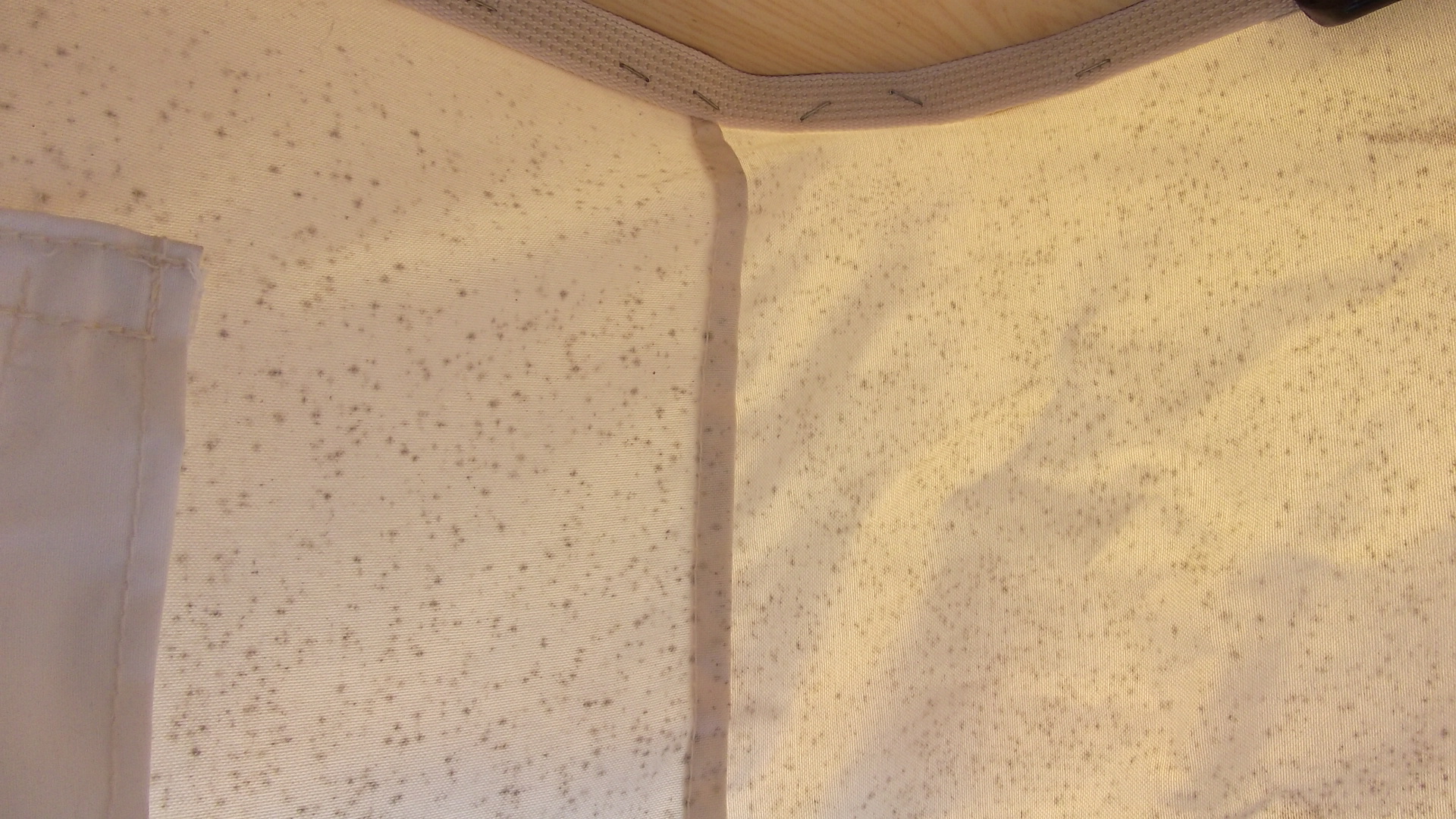

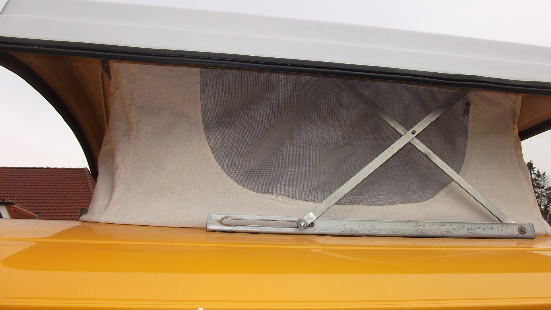

mein Bus steht jetzt überm Winter in einer großen Scheune mit zwei, drei anderen Autos, einem, Trecker, Stroh und einer Band im Nebenraum. Es ist eine alte Scheune mit auch mal dem einen oder anderen Windzug durch große hölzerne Tor. Letzten Winter ist mein gerade vorher vom Segelmacher neu gemachtes Dach verspakt. Als ich ihn für die ersten Sonnenstrahlen rausholen wollte habe ich das Malheur gesehen, rundum Gammelpunkte. Die Segelmacher haben mir diesen Stoff empfohlen, Baumwolle? und imprägniert, verwenden sie auch für Schiffe und da ist es ja oft rundum und immer feucht. Nach einiger Disskusionen machen sie mir diesen Winter ein neues. Nun weiß ich allerdings nicht, ob ich den gleichen Stoff nochmal nehmen soll, (er war auch mit der einzige der mir gefiehl) oder kann mir jemand irgendetwas anderes empfehlen? Oder meint ihr liegts an der Falschen Überwinterungsscheune. Dach war hochgestellt, entfeuchter drin, Polster und Kissen war absolut nichts anzusehen. Ich habe aber auch kaum eine andere Möglichkeit mein Schätzchen unterzustellen als dort und ich dachte auch es wäre super so. Also Stofffehler oder meiner?

genau aus dem Grund habe ich seinerzeit keinen Gedanken an ein Originalersatzteil verschwendet, sondern mir stattdessen ein Zelt aus Airtex anfertigen lassen. Falls du mit 'ner Nähmaschine umgehen kannst, geht das auch DIY, bei mir mußte halt die Änderungsschneiderin um die Ecke ran. Das Zelt hat jetzt nach 17 Jahren (davon die letzten 6 hochgeklappt in 'ner Scheune) zwar etwas Schmutz gesammelt, aber noch keinerlei Stockflecken. Der Stoff fühlt sich anfangs etwas steif an, wird aber nach einiger Zeit des Gebrauchs beweglicher. Ich habe ihn bei einem Zeltbauer und Wohnmobilausrüster gekauft, aber er ist bestimmt auch anderswo erhältlich. Wird häufig für Markisen etc. verwendet.
Achtung: Er ist bocksteif und kein bisschen "stretchy", läßt sich also nicht so glatt spannen wie Baumwolle.

Sommerurlaub hat geschrieben: Baumwolle? und imprägniert
Hey genau da liegt der Hase in der Kühltruhe,
Die Imprägnierung ist bei der Dicke deines Stoffes nicht ausreichend.
und lass deine Fenster ein stück Offen.
