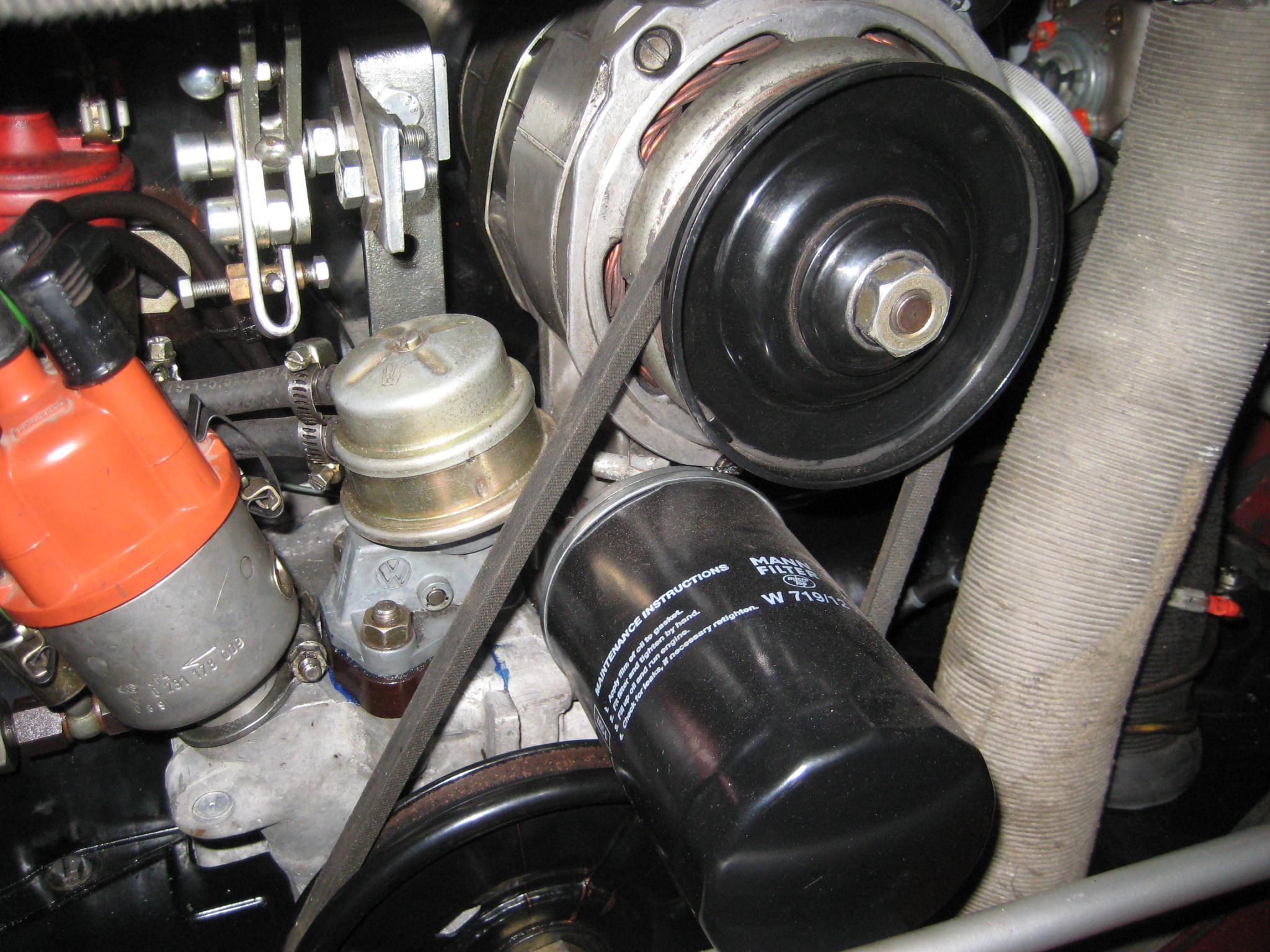

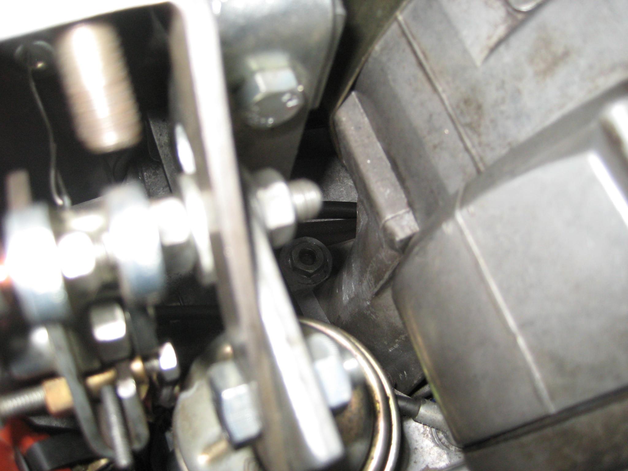

Habt Ihr noch ein paar Detailfotos im eingebauten Zustand? Gerade der von Wolfgang angesprochene Anschluß an die Öffung vom Öldruckschalter würde mich interessieren.
Dann werde ich mich mal auf die Suche nach dem Teil machen...
Danke!

MichaT2a
- Beiträge: 917
Re: Nebenstromölfilter
War kurz in der Garage, leider ist das alles so verbaut, daß nicht viel zu erkennen ist.
Micha
Micha

Danke Micha, das ist ja ein Schnell-Service!
Die Fotos sind ok, was mich interessiert kann ich sehen.
Nochmals Danke!
Nochmals Danke!

MichaT2a
- Beiträge: 917
...was mir noch einfällt: Der Ölfilterhalter kollidiert mit der Drehstromlichtmaschine, an der hab ich was wegfeilen müssen, daß es spannungsfrei paßt.
Micha
Micha
