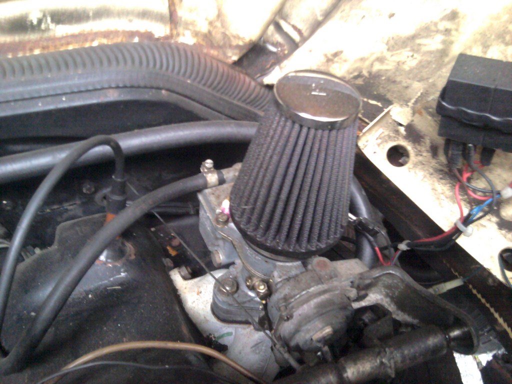

Mhh, ich hatte bei meinem Alten Bus das Gleiche Problem und bin dann auf K&N umgestiegen.
Kannst du da nichts Basteln mit
http://www.ebay.de/itm/Silikonschlauch- ... 416fd38900
oder sowas?
