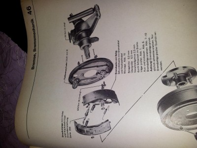

Ich habe bei einer Garagenauflösung Trommelbremsen erstanden.
Diese habe ich heute mal angesetzt und da viel mir folgendes auf die alten Trommeln hatten zwei festhalteschrauben für die Trommel und meine erstandenen aber nur eine!
Nun meine Frage kann ich sie trotzdem verwenden?
Die Anprobe war auch erfolgreich aber ich bin mir unsicher! Eine der zwei Schrauben passt auch ins Loch um die Trommel anzubauen!
Und noch eine Frage!

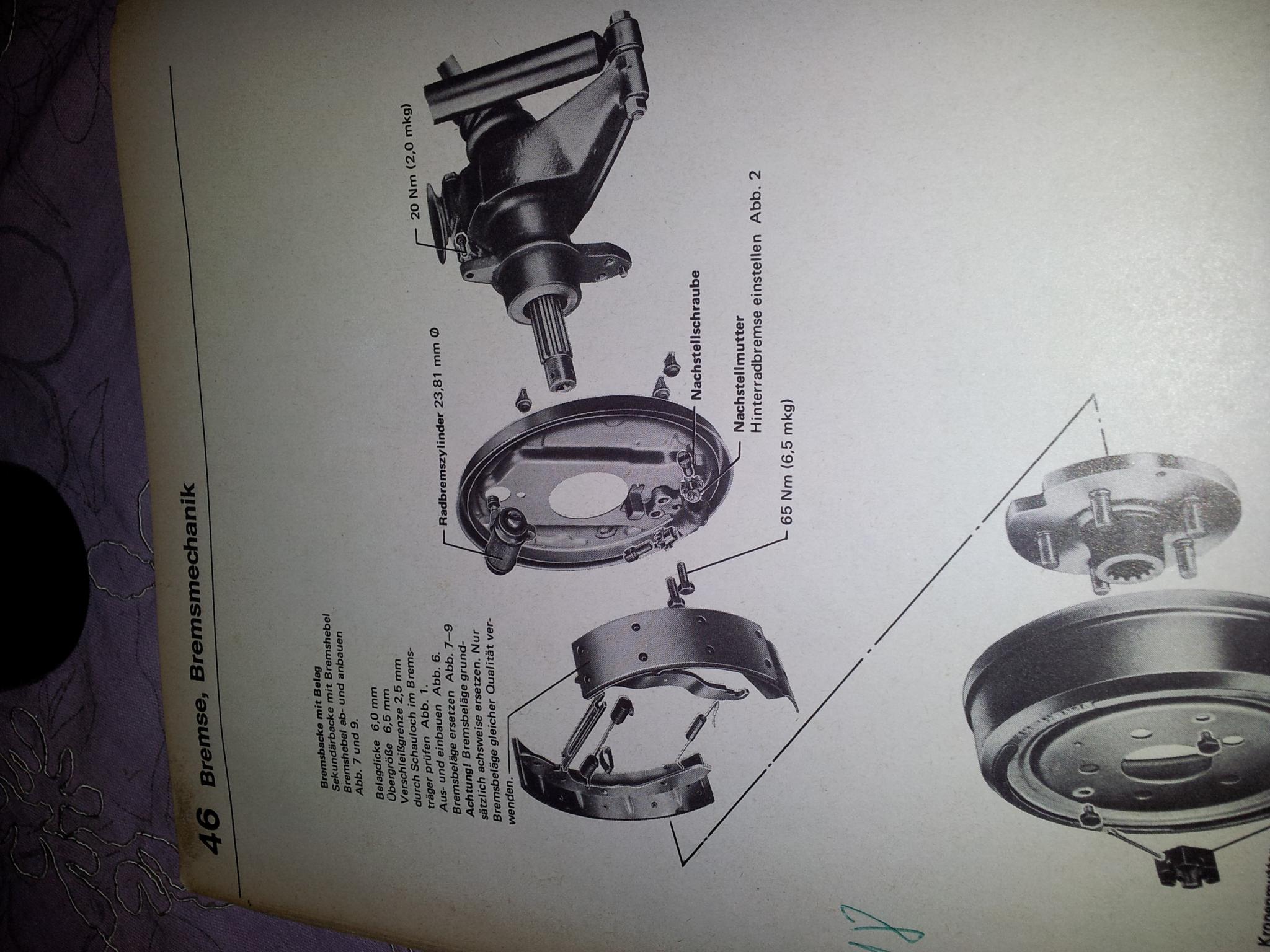

Kann es sein das meine Bremsbacken keine Niederhaltefedern hat für die Bremsbacken?
Gab es sowas?
Gab es sowas?

die Trommel wird durch die Radmuttern und Felge gehalten. Bei einigen Felgen stören die Schrauben sogar und man lässt sie ganz weg. Daher würde ich sagen, dass es auch mit einer gehen sollte.

was sind "Niederhaltefedern"?
Bildkatalog: http://www.michaelknappmann.de/bulli/mi ... 04900.html

Die Trommeln haben normalerweise IMMER zwei Schrauben. Bei weniger fehlt einfach nur was.
Und Trommeln, die nur ein Loch haben, dürften Billig-Repro sein. Dass die Schrauben mit der Felge kollidieren, habe ich noch nie erlebt, dann stimmt irgendwas anderes nicht...
Grundsätzlich geht es natürlich auch mit einer bzw. sogar ganz ohne, da die Felgen die Trommel in Position halten. Ich würde das aber lassen, durchs offene Schraubenloch kann Feuchtigkeit zwischen Trommel und Nabe eindringen und dann rosten die Teile mit etwas Pech brüllefest zusammen

Habe das Model wie Bild eins ohne Niederhalfedern.
Hab selber noch mal in die Bücher geschaut.
Danke für alle eure mühen.

ich glaub diese "Niederhalfedern" hab ich auch nicht drin.
