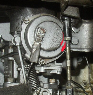

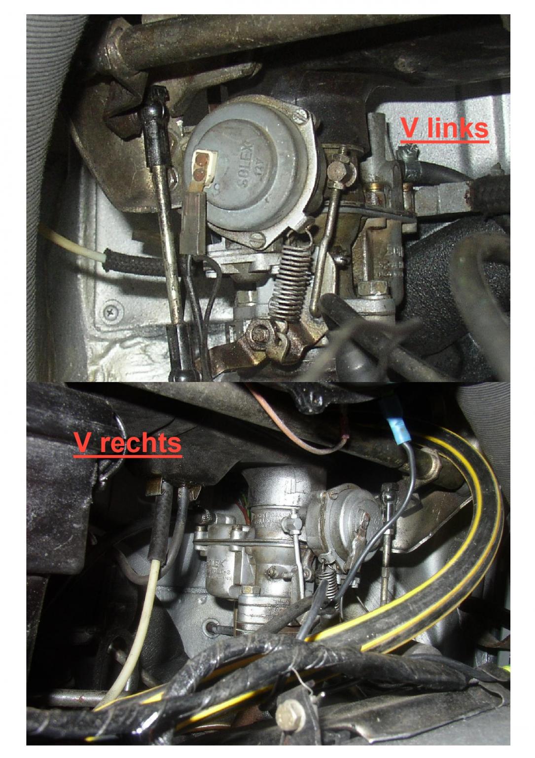

Liebe Forumianer,
unter (teils) dramatischem Benzingestank "heimgekommen", bisweilen glücklich, dass ER
jetzt da ist - gehen die Probleme schon los (oder weiter):
Frage 1:
Was habe ich denn da eigentlich für VersagerVergaser ? Frage 2:
Muss ich die Biesterchen ausbauen (lassen), um den Typ genau festzustellen ?
Laut Aussage der Werkstatt trete Benzin an der Drosselklappenwelle aus (mal mehr, mal weniger).
Die Jungs wollten sich "umgehend" darum kümmern, lassen aber seit 3 tagen nichts mehr von sich hören ...
Frage 3:
Gibt es hier ein Ersatzteil-Problem ?
Motorbereich: Mit Gruss und bestem Dank im Voraus für alle Anmerkungen,
Harald-Süd-Ost (e. o. l.)
P.S.:
Die "Vergaser-Beiträge" aus dem Forum habe ich schon gelesen,
brachten mir aber keine Erleuchtung ... was, logisch und sicher,
eher an meiner technischen Ignoranz liegen wird.

Die die reingehören (Solex 34 PDSIT).cerberus120317 hat geschrieben:Was habe ich denn da eigentlich für VersagerVergaser ?
Wackel mal dran, ob die viel Spiel haben. Soviel, daß es für "dramatischen Benzingestank" reicht, kann dort eigentlich garnicht rauskommen. Immerhin herrscht im Inneren Unterdruck.cerberus120317 hat geschrieben:Laut Aussage der Werkstatt trete Benzin an der Drosselklappenwelle aus (mal mehr, mal weniger).
Das deutet eher auf überlaufende Vergaser, also ein undichtes Schwimmernadelventil hin.

und herzlichen Glückwunsch. Ich finde mit Stephan auch, daß das alles eigentlich ganz ordentlich aussieht. Da hat Jemand mit seinem 1,7L-Motor in nem Parallelthread viel mehr Probleme. Der Gartenschlauch ist Sche*#e - mir ist auch gar nicht klar, wo der von unten kommend hin führt.
Aber zu Deinen Fragen:
Ein hängendes SNV ist schnell repariert. Wenn kein zarter (!) Klopfer auf den Deckel des Vergasers hilft wird der einfach oben losgeschraubt und abgehoben. Raus muß der Vergaser dafür nicht. Am abgehobenen Deckel läßt sich das SNV dann einfach aus- und wieder einschrauben.
Du hast zwei gleiche Vergaser, nur hat der Eine, nämlich der Linke, noch ein "Zusatzmodul".
Es sind Solex 32-34 PDSIT -2 (der Linke) bzw. -3 (der Rechte). Unterlagen hierzu findest Du bei Ruddies oder an mehreren Stellen von Michael Knappmann (Link sowohl beim Vor- als auch beim Nachnamen).
Das Zusatzmodul des Linken ist das Teil vorne dran, mit den drei Türmchen oben drauf. Wir bezeichnen das hier oft als "3. Vergaser". Damit wird der Leerlauf über ein etwas anfälliges Unterdrucksystem bis hoch zu mittleren Drehzahlen noch mit etwas Zusatzgemisch versorgt.
Bevor die sich jedenfalls um an der Dosselklappenwelle austretenden Sprit kümmern haben die hoffentlich schonmal alle Unterdruckleitungen ersetzt und die Benzinschläuche ausgetauscht sowie Ventile eingestellt, oder?

So ganz genau kann ich das auf den Bildern nicht entziffern, würde jetzt aber mal auf Folgendes tippen:cerberus120317 hat geschrieben: Was habe ich denn da eigentlich für VersagerVergaser ?
Nö. Beim Rechten steht das dick auf der linken Seite der Schwimmerkammer, beim Linken auf der rechten Seite - also beide nach innen zeigend. Da müßte man mit nem Spiegelchen oder mit einer richtig ran gehaltenen Digi-Kamera eigentlich alls erfassen können.cerberus120317 hat geschrieben: Muss ich die Biesterchen ausbauen (lassen), um den Typ genau festzustellen ?

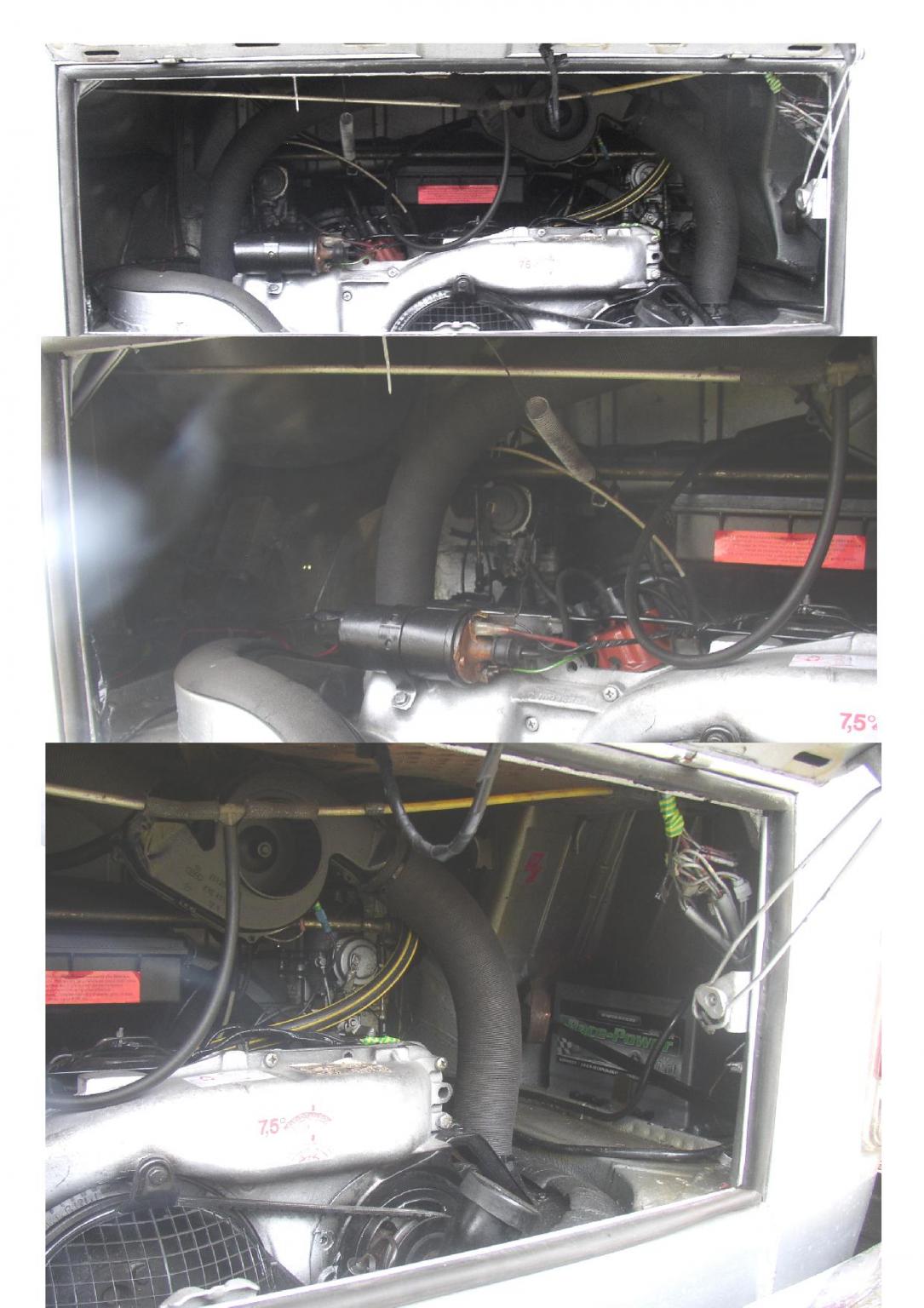

Nun hatten "wir" (KE = Spez'l und ich) gestern Nachmittag doch tatsächlich etwas Wetter-Glück
zum "Leicht-Basteln".
1) KE hat den Motor eine zeitlang im Stand laufen lassen (bei allen Drehzahlen, auch SEHR hoch,
für mein Zartgemüt).
Danach haben wir mehrfach und "überall" gefühlt: Zwar leichter Benzingeruch, aber
NIRGENDWO Benzin-Feuchtigkeit ... relative Ratlosigkeit ...
Probefahrt = Benzingestank !
2) Anschliessend meinte KE, er wolle noch den Zündzeitpunkt prüfen und einstellen.
Danach: SilFi geht nun ab wie eine Rakete (für mein bescheidenes Fahrer-Gefühl) und der
Motor läuft jetzt VIIEEL runder !
Flache Landstrasse, mit leichtem Gegenwind in ca. 2 Minuten auf 120 km/h (so ungefähr halt) -
weiter aber auch nicht.
3) Während und nach der Testfahrt (auch mehrfach im Kreisel) = tierischer Benzingestank (bei sehr
wenig Benzin im Tank !) ...
Zuhause "nachgefühlt": Alles trocken ...
4) Versuch, die motorseitigen Schottwand-Schrauben zu lösen = KEINE CHANCE (bis auf die
mittlere/links).
Die anderen "Jungs" hatten also definitiv HIER nicht hereingeschaut !
Vielleicht über ein mir nicht bekanntes Loch = per Endoskop ? Geht das denn ??
5) Wenigstens weiss ich jetzt, welche Versager drinne sind (genau, wie Ihr sagtet):
Links = 32-42-2, Rechts = 32-34-3
Witzig: Beim Rechten Versager "schleift" die vertikale Stange ARG am links daneben
liegenden Deckel 6) Zu weiteren Eskapaden konnte ich KE nicht mehr verführen ... ausser der Entdeckung, dass
die Rücklichter-Gehäuse um 180 Grad gedreht eingebaut wurden = Rückfahr-Leuchten oben
und Beschriftung auf dem Plexiglas auf'm Kopp,
Rückfahrleuchten wollen im Prinzip funktionieren, aber die Kabel "enden" ohne Schuhe
irgendwo in der Nähe eines Schalters vor dem linken Hinterrad ...
7) Im "2.-Batterieboden"/links steht gut Wasser, rechts/Batterie nicht ...
Ich bin mittlerweile ziemlich fest davon überzeugt, dass DOCH die Schläuche um den Tank
nicht dicht sein werden.
Da frage ich mich nur, wie ich die Schrauben der Schottwand losbekommen soll (die sind auch
mittlere/links).

Da sitzt das Querrohr, an dem die beiden Zugstangen mit Kugelköpfen und der Gaszug angreifen, zu weit links.cerberus120317 hat geschrieben:Witzig: Beim Rechten Versager "schleift" die vertikale Stange ARG am links daneben
liegenden Deckel
Bieg den Halter nach, der mit den beiden Sechskantschrauben befestigt ist, die im Foto rechts oben zu sehen sind.

Ich danke Dir, Clemens !boggsermodoa hat geschrieben:Da sitzt das Querrohr, an dem die beiden Zugstangen mit Kugelköpfen und der Gaszug angreifen, zu weit links.cerberus120317 hat geschrieben:Witzig: Beim Rechten Versager "schleift" die vertikale Stange ARG am links daneben
liegenden Deckel
Kann/soll ich das "Biegen" im eingebauten Zustand wagen ? - Oder soll/muss ich den
Kladderadatsch vorher ab/aus-bauen ?
