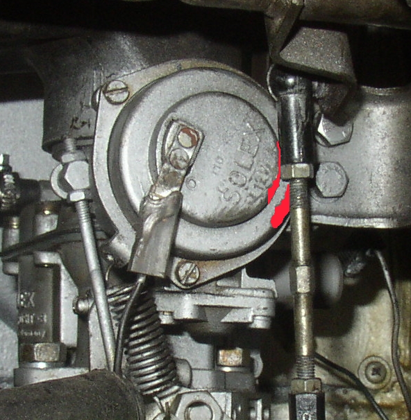

5) Wenigstens weiss ich jetzt, welche Versager drinne sind (genau, wie Ihr sagtet):
Links = 32-42-2, Rechts = 32-34-3
Witzig: Beim Rechten Versager "schleift" die vertikale Stange ARG am links daneben
liegenden Deckel

Beiträge: 7335
Re: SilFi Motor CJ 092560 Vergaserprobleme ?
cerberus120317 hat geschrieben:Witzig: Beim Rechten Versager "schleift" die vertikale Stange ARG am links daneben
liegenden Deckel
Da sitzt das Querrohr, an dem die beiden Zugstangen mit Kugelköpfen und der Gaszug angreifen, zu weit links.
Bieg den Halter nach, der mit den beiden Sechskantschrauben befestigt ist, die im Foto rechts oben zu sehen sind.

boggsermodoa hat geschrieben:
liegenden Deckel
Ich danke Dir, Clemens !
Kann/soll ich das "Biegen" im eingebauten Zustand wagen ? - Oder soll/muss ich den
Kladderadatsch vorher ab/aus-bauen ?
