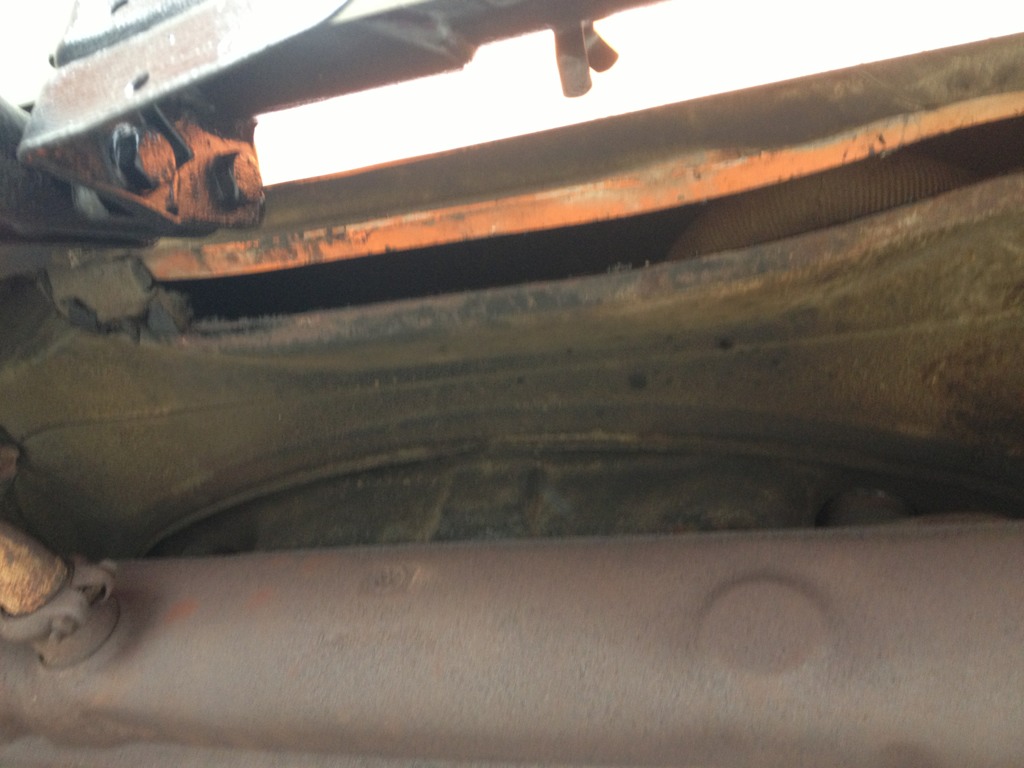

Ok ... Also Dichtung ist keine neue drin
Hier mal ein Foto Bild

Re: Typ 1 Motor Hitzeschutzblech ?!?
Hallo Heidi.
Hast du auch Bilder von unten wo der vermeindliche Verursacher, der Auspuff, sitzt?
Von oben sieht ja das Ganze ziemlich entspannt aus, eigentlich.
Und wenn du die Bilder in der Forensoftware hochlädst können sie auch n bisschen größer sein und man erkennt ggf. mehr.
Die Dichtung wurde nicht mit WD40 eingesprüht damit sie besser flutscht? :unbekannt:
Grüße, Thomas
Hallo Heidi,
sieht absolut unauffällig aus. Und der Abstand zum Auspuff ist eigentlich unkritisch...
Mir fällt keine Fehlerquelle auf. Sorry.
Vielleicht wissen die anderen ja mehr.
Beitrag von MichaT2a »
Hallo Heidi,
kann es nicht sein, daß die Dichtung beim Motorausbau schon zerrupft wurde? Wenn die ewig drin war und etsprechend festgebacken, dann kann das passieren, wenn man nicht aufpaßt...
Micha
