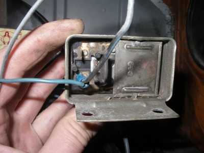

Hallo, habe hier ein kleines Problem: Ich möchte meinen 1,6er AS wieder in den Bus verkabeln. Leider hatte mein Vorbesitzer einen anderen Motor eingebaut, und dadurch den Kabelbaum etwas modifiziert.

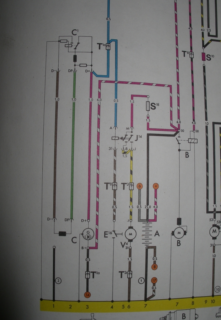

Am Reglerschalter sind drei Stecker, D+ scheint laut "Etzold Schaltplan" auf die Lichtmaschine zu gehen. Wo wird aber D- und DF angeschlossen? Und welches Kabel wird an den beiden Steckern am Solex angeschlossen? Kommt das aus dem linken Kabelstrang?
1 und 15 an der Zündspuhle sind auch nicht ganz klar.

Hat der AS nicht ne Lichtmaschine mit integriertem Regler, da musst du nur die Erregerspannung (LIMA Kontrollleuchte) und deinen 12V Anschluss anschließen.
Bei externem Regler weiß ich auch nicht weiter...

Zeig mal ein Foto von deiner Lima.
Es gibt die Drehstronlima mit intrgrierten oder externen Regler. Beim externen haben die drei Anschlüsse genau die Klemmenbezeichnungen wie der Regler. Also einfach D+, Df, D- jeweils von Lima zu Regler zusammenführen. Bei der integrtierten wird nur die Lichtmaschinekontrolle angeschlossen und natürlich bei beiden Versionen die Zuleitung zur Batterie.

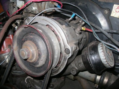

Aus der LIMA kommt nur ein Anschluss raus. So wie das aussieht kan ich den Regler zu dem Motor des Vorbesitzers legen.

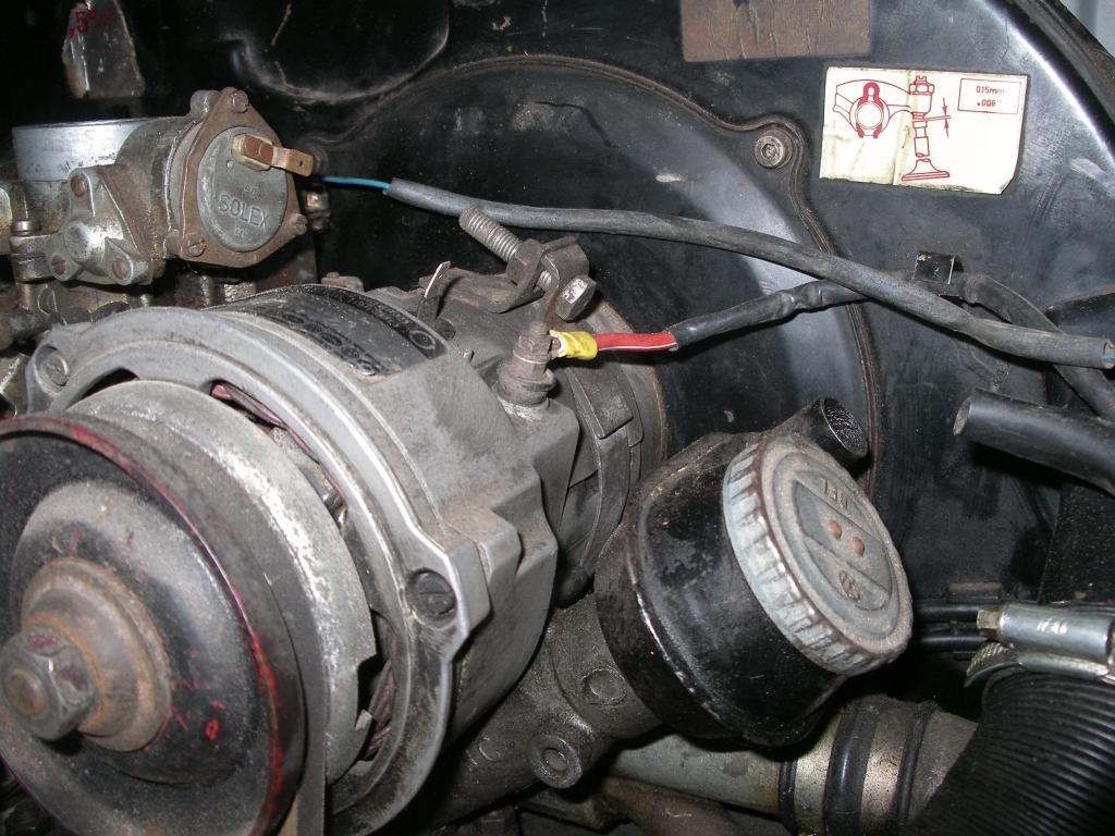

Bleibt noch die Frage nach dem Solex, was gehört da angeschlossen?

An die Stelle, die man im Bild sieht, kommt Zündungsplus, ist die Kaltstartautomatik, da hockt eine kleine Bimetallfeder drin, die sich durch den Strom aufheizt und dann nach ner bestimmten Zeit die Chokeklappe immer weiter schließt. Wenn du die Verdrehst, kannst du deine Leerlaufdrehzahl bei kaltem Motor etwas einstellen, aber immer darauf achten, dass die Klappe bei warmen Motor ganz offen ist, sonst hast du da ja Leistungsverlust.
An der Lima musst du aber noch den Flachstecker oben dran anschließen, dass ist die Erregung und wird über die Ladekontrollleuchte mit 12V versorgt. Aber NIE direkt 12V anschließen, sonst brennt dir die Erregerwicklung durch, weil ja die Lampe und die Wicklung in Reihe sind, fließt da normal nicht so viel Strom.

razfatz hat geschrieben:Aus der LIMA kommt nur ein Anschluss raus.
Ich sehe zwei und vermute, daß da auch irgendwelche Klemmenbezeichnungen (D+, DF, 61 etc.) dabeistehen.
Wenn du die mal durchgeben könntest.

Ich komm da nicht dahinter.
Gelbe Schraubklemme rot-weißes Kabel (B+) geht zur Batterie.
Blaue Klemme blaues Kabel (laut Etzold Schaltplan 1975) geht auf D+.
Soweit, laut Schaltplan, richtig angeschlossen.
So, Batterie an geklemmt, Batterieleuchte leuchtet.
Motor lässt sich normal starten, Batterieleuchte geht aus.
Gas geben, Batterieleuchte leuchtet leicht, bei mehr Gas stärker!?
Die Batterieleuchte verhält sich verkehrtherum.
Mein Vorbesitzer hatte einen 1700er früheren Baujahres eingebaut. Der Bus ist BJ. 79
Der 1600er AS (auch BJ. 79) war ursprünglich im Bus verbaut.
Was kann da noch geändert worden sein?
Zusatzinstrumente Öltemperatur für 1700er und Voltmeter wurden vom Vorbesitzer eingebaut, hatt aber mit der Batteriekontrollleuchte eigentlich nichts zutun.
Oder habe ich irgendwie noch einen Denkfehler drinnen?

razfatz hat geschrieben:Der 1600er AS (auch BJ. 79) war ursprünglich im Bus verbaut.
...und hat dann wahrscheinlich einen internen Regler in der Lichtmaschine.
Genau das versuchte ich mit meiner Frage nach den Klemmenbezeichnungen an der Lichtmaschine herauszufinden. Eine Bitte, der du ja z.B. einfach mal nachkommen könntest! Auch wenn dort nix steht, wäre das 'ne Information, die man mal weitergeben könnte. Das würde nämlich dem Gegenüber signalisieren, daß er sich nicht genau so gut mit 'ner Parkuhr unterhalten könnte.
Sehr wahrscheinlich ist die Anschlußfahne die Klemme 61. Da gehört dann das Kabel von der Ladekontrolle drauf, und den externen Regler kannst du dir komplett schenken.
