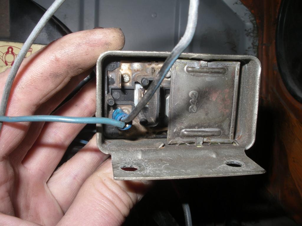

Hallo, habe hier ein kleines Problem: Ich möchte meinen 1,6er AS wieder in den Bus verkabeln. Leider hatte mein Vorbesitzer einen anderen Motor eingebaut, und dadurch den Kabelbaum etwas modifiziert.
Am Reglerschalter sind drei Stecker, D+ scheint laut "Etzold Schaltplan" auf die Lichtmaschine zu gehen. Wo wird aber D- und DF angeschlossen? Und welches Kabel wird an den beiden Steckern am Solex angeschlossen? Kommt das aus dem linken Kabelstrang?
1 und 15 an der Zündspuhle sind auch nicht ganz klar.
MfG razfatz

Ich komm da nicht dahinter.
Gelbe Schraubklemme rot-weißes Kabel (B+) geht zur Batterie.
Blaue Klemme blaues Kabel (laut Etzold Schaltplan 1975) geht auf D+.
Soweit, laut Schaltplan, richtig angeschlossen.
So, Batterie an geklemmt, Batterieleuchte leuchtet.
Motor lässt sich normal starten, Batterieleuchte geht aus.
Gas geben, Batterieleuchte leuchtet leicht, bei mehr Gas stärker!?
Die Batterieleuchte verhält sich verkehrtherum.
Mein Vorbesitzer hatte einen 1700er früheren Baujahres eingebaut. Der Bus ist BJ. 79
Der 1600er AS (auch BJ. 79) war ursprünglich im Bus verbaut.
Was kann da noch geändert worden sein?
Zusatzinstrumente Öltemperatur für 1700er und Voltmeter wurden vom Vorbesitzer eingebaut, hatt aber mit der Batteriekontrollleuchte eigentlich nichts zutun.
Oder habe ich irgendwie noch einen Denkfehler drinnen?
MfG
razfatz
links blaues kabel, eigentlich richtig.
Blaues Kabel an D+ Kabel das links weiterfüht war für den 1700er und ist nicht angeschlossen. Kabel rechts B+ rotweiß geht zur Batterie.

razfatz hat geschrieben:Der 1600er AS (auch BJ. 79) war ursprünglich im Bus verbaut.
...und hat dann wahrscheinlich einen internen Regler in der Lichtmaschine.
Genau das versuchte ich mit meiner Frage nach den Klemmenbezeichnungen an der Lichtmaschine herauszufinden. Eine Bitte, der du ja z.B. einfach mal nachkommen könntest! Auch wenn dort nix steht, wäre das 'ne Information, die man mal weitergeben könnte. Das würde nämlich dem Gegenüber signalisieren, daß er sich nicht genau so gut mit 'ner Parkuhr unterhalten könnte.
Sehr wahrscheinlich ist die Anschlußfahne die Klemme 61. Da gehört dann das Kabel von der Ladekontrolle drauf, und den externen Regler kannst du dir komplett schenken.
