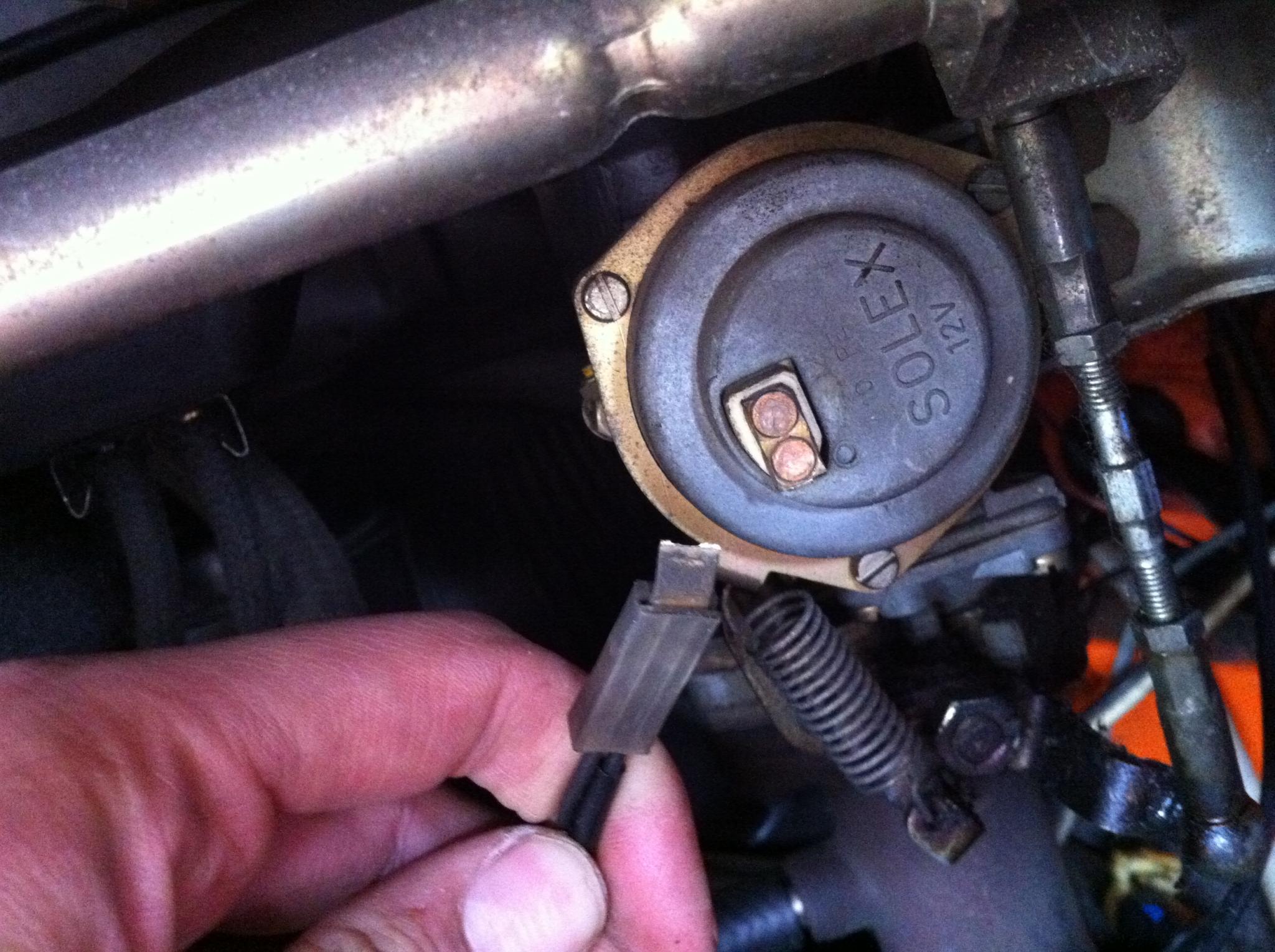

mir ist am Starterdeckel des rechten Solex-Vergasers (32-34 PDSIT) die Steckerzunge für den Heizanschluss abgebrochen.
Kann man das reparieren? Wer kann das reparieren? Oder muss ich einen neuen Deckel kaufen?

Da es keine neuen Deckel mehr gibt, musst Du das Teil reparieren.

Für rund 120 Euro gäb's den Deckel neu zu kaufen - frage mich nur, ob es wirklich notwendig ist so viel auszugeben, wo doch nur ein Cent-Artikel (Zunge) daran kaputt ist..???

oh, jetzt war ich zu schnell: Sitz gerade zuhause und nicht vor'm Bus: Ist diese Zunge nur eingenietet und krieg ich das auf/rausgepopelt und wieder neu ver-pop-nietet?

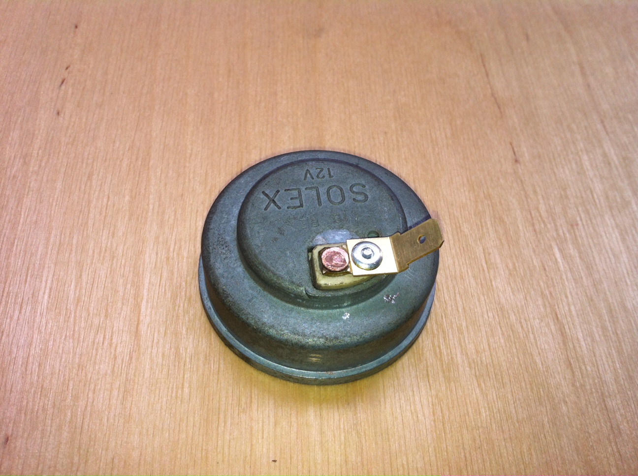

Hab's jetzt tatsächlich mit Reparieren versucht - leider waren meine Kupfer-Popnieten in der Grabbelkiste zu kurz, so dass eine Alu-Niete herhalten musste, mal sehen, ob's funktioniert und wie lange es gut geht...
Vielleicht kleckse ich noch etwas Klarlack drüber, das hat Solex damals offenbar auch so gemacht - zwischenzeitlich überlege oder spare die 120 Euro für vielleicht eine neue Dose.
Grüße, Thomas

Re: Steckerzunge am Starterdeckel des rechten Solex-Vergaser
Sieht doch gut aus! Und dank Deines Geschicks hat's das Dosengehäuse auch nicht durch die Popniete zerissen. Das wäre meine Sorge gewesen!
Wie sieht das denn von innen aus! Sieht man da was?
