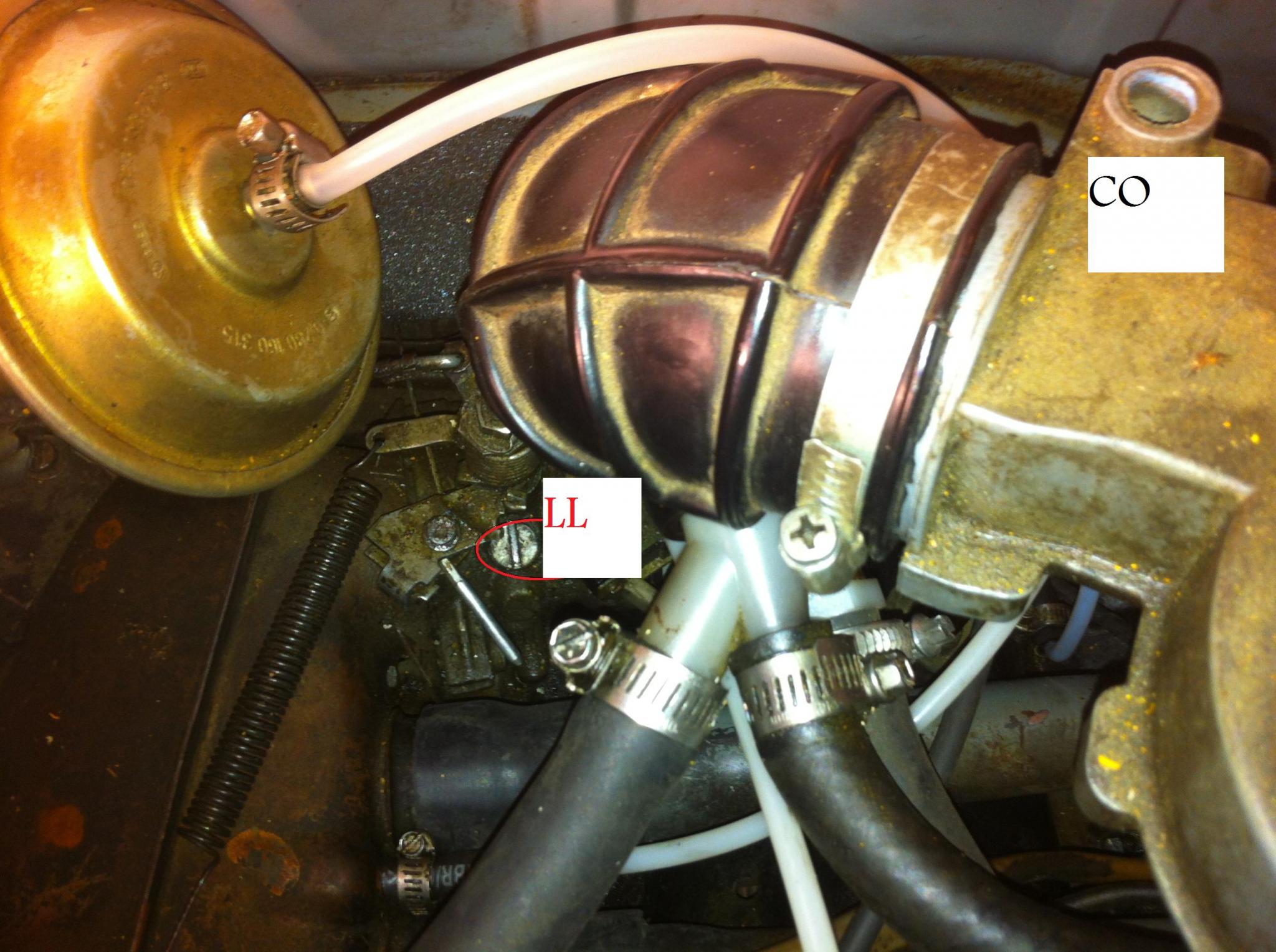

Heute dann CO-Tester reingehängt. Trotz komplett reingedrehter CO-Schraube (rechtsrum) bekomme ich den Wert nicht unter 16.0 AFR was weniger als 0.1 %CO ist.
Auch wenn ich gas Gebe, geht der Wert nicht runter. Drehe ich die Schraube Linksrum, steigt der wert Richtung 19 und dann geht der Motor aus.
Was ich auch einstelle, es ist ********, egal welche Leerlaufdrehzahl, egal welche CO-Einstellung.
Als dann wieder bei 100 Grad im Leerlauf die Öldrucklampe (ca. 1Bar bei 50W20) anging, habe ich endgültig die Lust verloren.
Jemand eine Idee? :jump:

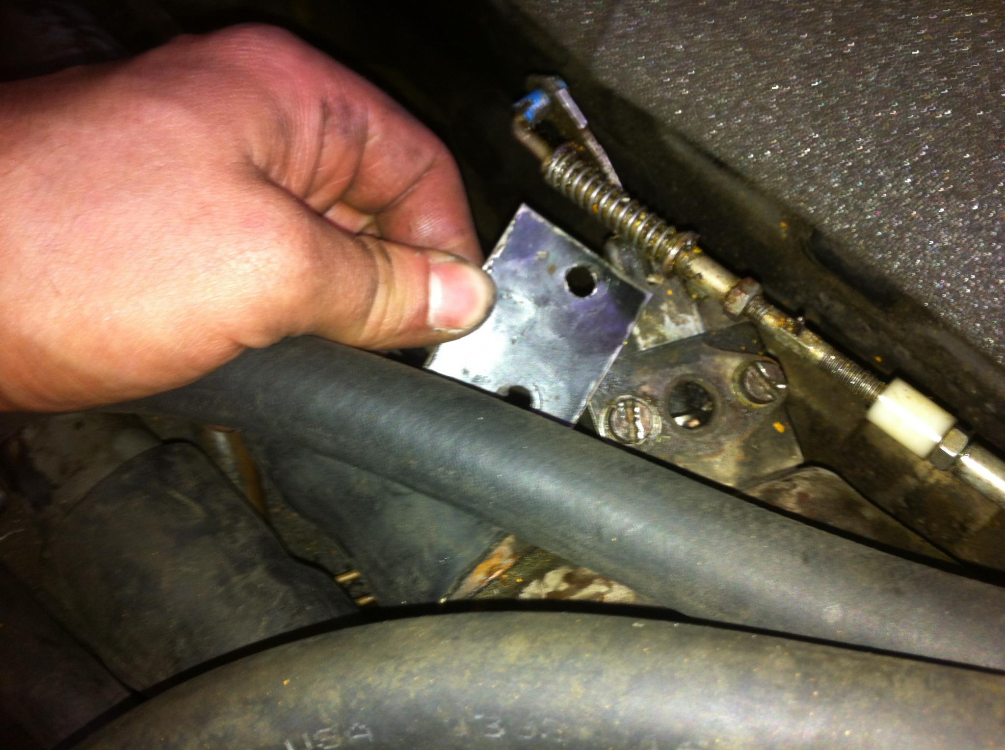

Ich habe gemäss dem Repleitfaden für Touristenfahrzeuge die Einspritzkomponenten überprüft.

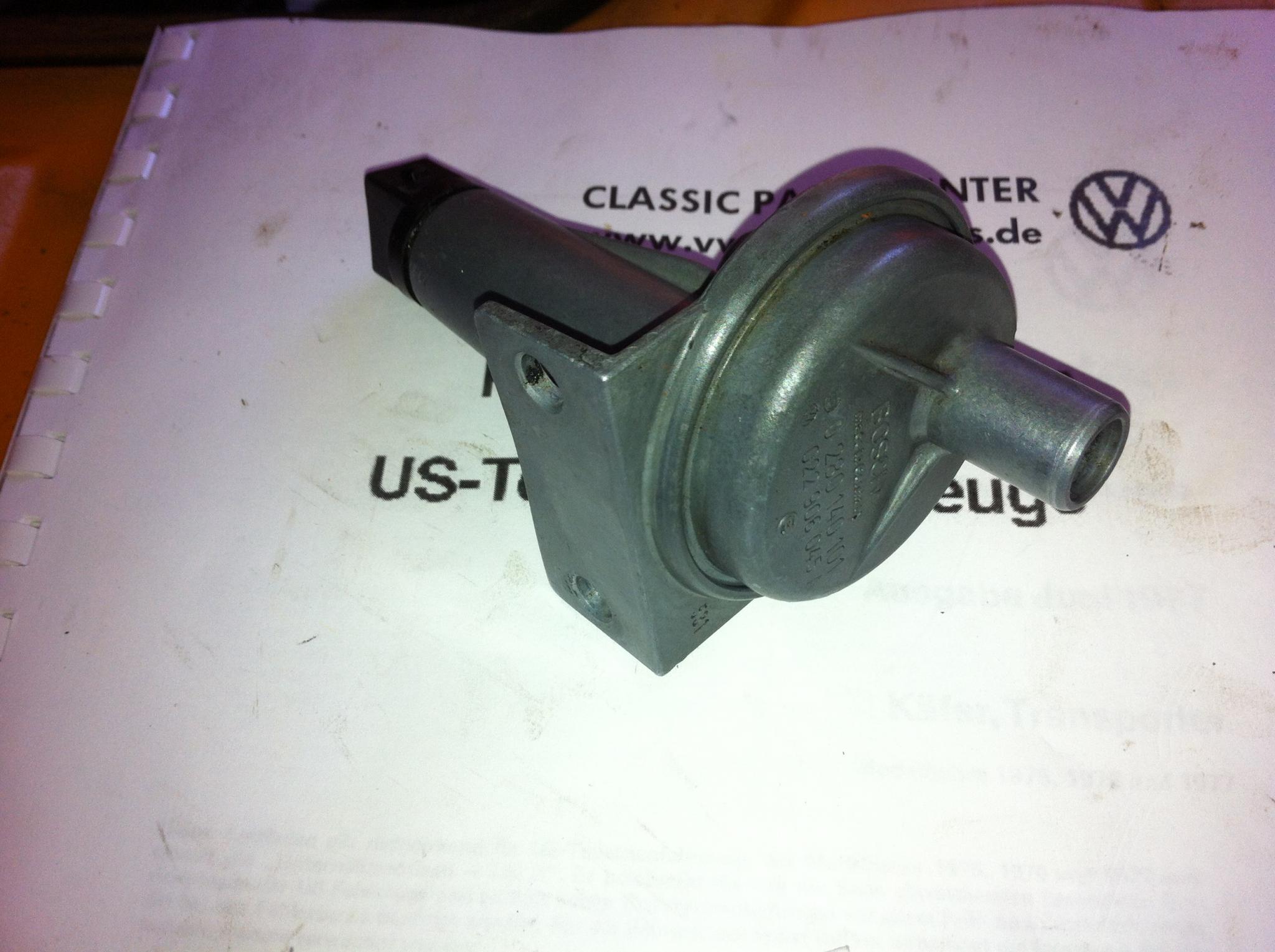

Soweit alles in Ordnung. Lediglich das Zusatzluftventil macht nicht gescheit zu. Normal ist das nicht, oder?
Ich kann durchblasen wenn es 20 Grad warm ist. Aber auch kann ich durchblasen wenn es 10 Minuten an Spannung war und es sich erwärmt hat.
Wo bekomme ich dieses Neu?

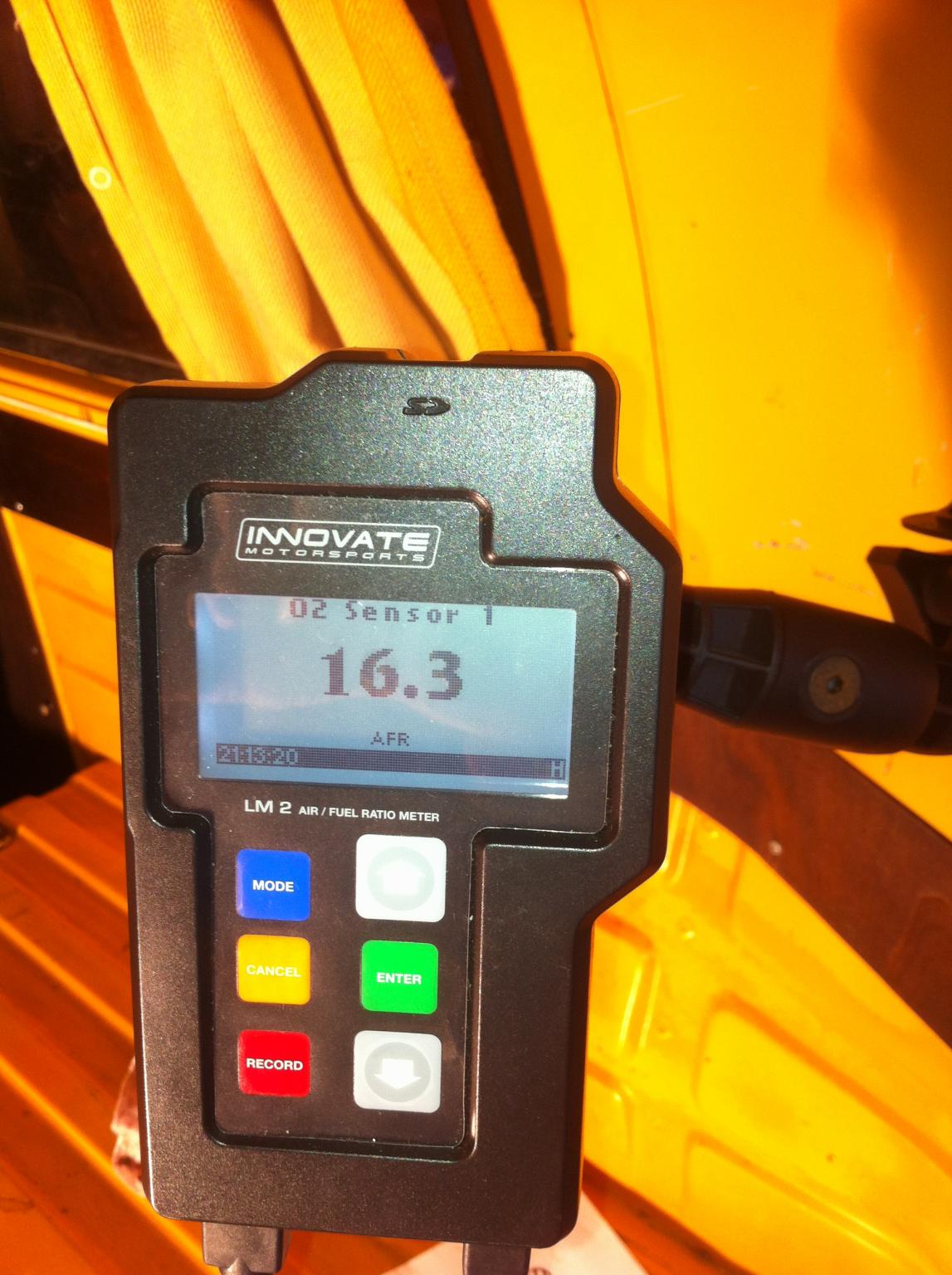

mich (Ventil überbrückt) hoffnungsvoll an das CO-Einstellen:
16.3 AFR immernoch.
Der Verzweiflung nahe, suchte ich mit dem Bremsenreiniger nach Falschluft. (Was ich ja aufgrund neuer Schläuche und ca 20 Schlauchschellen eigentlich ausschliessen konnte) und wurde beim Abgasrückführungsventil fündig! Der US-Bastler hatte anstelle dem Abgasrohr ein Blech draufgemacht. Nur leider total verbogen und ohne Dichtung :-)
Also Abgedichtet und alles wieder zam: 13.4 AFR
Endlich ein akzeptabler Wert.
Diesen Wert erreiche ich aber nur mit komplett geschlossener Co-Schraube. Ist das normal?

Also dein Zusatzluftschieber muss komplett schließen wenn er war ist.
Wenn er das nicht tut, musst du die LL Schraube weiter rein drehen um die vorgeschriebene Leerlaufdrehzahl zu erreichen.
Dein Motor weiß ja nicht, ob er die Luft durch den Drosselklappenbeipass oder durch den Zusatzluftschieber bekommt.
Der Effekt mit defektem Zusatzluftschieber ist, das der Motor dann kalt schlecht läuft.
Einfluss auf den CO hat das erst mal nicht, da die Luft für den Zusatzluftschieber ja hinter dem LMM abgegriffen wird.
Einen Zusatzluftschieber solltest du problemlos finden, die sind bei vielen Motoren verbaut.
Opel CIH Motoren, Polo 2f, Golf 2 mit Einspritzanlage.... die sind vermutlich alle baugleich.
Der unrunde Lauf des Motors im Stand bei einem AFR Wert von 16,3 nicht verwunderlich.
Ich habe festgestellt, das ein AFR Wert von 14,7 im Stand recht gut funktioniert.
Das solltest du mal versuchen einzustellen.
Das solltest du dann auch mit der CO Schraube einstellen können.
Und dann kannst du ja noch einmal eine Probefahrt wagen.

Ich schlage mich ja auch mit defektem Zusatzluftschieber rum (meiner hat sich anständigerweise in geschlossenem Zustand verabschiedet).
Ich bin absoluter Laie in Motorentechnik, die Infos hab ich mir die letzten Wochen in diversen Foren angelesen.
Es ist tatsächlich so, dass die Gehäuse sehr vieler Zusatzluftschieber weitgehend baugleich ist. Das Innenleben aber wohl nicht. Und der Durchmesser der äußeren Anschlüsse dürfte auch variieren. Beim Innenleben unterscheidet sich die "Heizdauer", bis der Schieber zu ist. Und die Temparatur, bei der der Schieber zu ist, dürfte sich unterscheiden. Auf jeden Fall haben sie unterscheidliche Öffnungen im kalten Zustand: Größere Motoren brauchen wohl eine größere Öffnung.
Von daher macht es Sinn, was ich bei einem der US-Händler als Tipp gefunden habe: Normalerweise braucht der Bus einen 0 280 140 101 (Bosch Teilenummer). Der war u.a. auch im 1600er US Käfer und 1800er Typ 4 drin.
Funktionieren soll der etwas einfacher erhältliche 0 280 140 164, das ist der aus u.a. dem Golf 1 GTI.
Eigentlich wollte ich meine Erfahrungen damit erst posten, wenn ich das ausprobiert habe. Mach ich dann auch, wird aber noch einige Zeit dauern.
Wollte nur vor einem mit zu großer Öffnung warnen, wegen zu mager und so (ist zwar nur für die ersten Minuten, aber Bosch wird sich schon was dabei gedacht haben).

Marino-Andi hat geschrieben:Wollte nur vor einem mit zu großer Öffnung warnen, wegen zu mager und so (ist zwar nur für die ersten Minuten, aber Bosch wird sich schon was dabei gedacht haben).
es kann durchaus sein, dass die Öffnungen unterschiedlich groß sind.
Aber das hat "keinen" Einfluss auf den CO Wert.
Die Luft die durch den Zusatzluftschieber geht, hat vorher den Luftmengenmesser durchlaufen.
Und damit ist die Luftmenge erfasst und es wird entsprechend die Einspritzmenge angepasst.
Und wenn man nun einen mit zu großer Öffnung erwischt, dann ist die Leerlaufdrehzahl etwas höher bei kaltem Motor.
Aber das stört ja auch nicht wirklich.
Sollte man einen mit zu kleiner Öffnung erwischen, wird die Leerlaufdrehzahl bei kaltem Motor zu gering sein.
Aber solange er nicht aus geht, ist doch alles OK.
Und ich bezweifle, das es verschiedene Gehäusetypen gibt.
Sprich die Anschlüsse sollten von allen passen.
Wenn man nun einen besorgt, der vorher auf einem Motor mit ungefähr 2l Hubraum gesessen hat,
dann sollte das passen.

Thema Zusatzluftventil: Ich glaube ich werde es einfach mal versuchen mit dem "Ähnlichen"
Immerhin liegt hier ein Preisunterschied von ungefähr 100 Euro. (Orginal 159€ / Ähnlich 50 Euro)
Derzeit habe ich das Teil einfach ausgebaut und mit 2 Stopfen versehen.

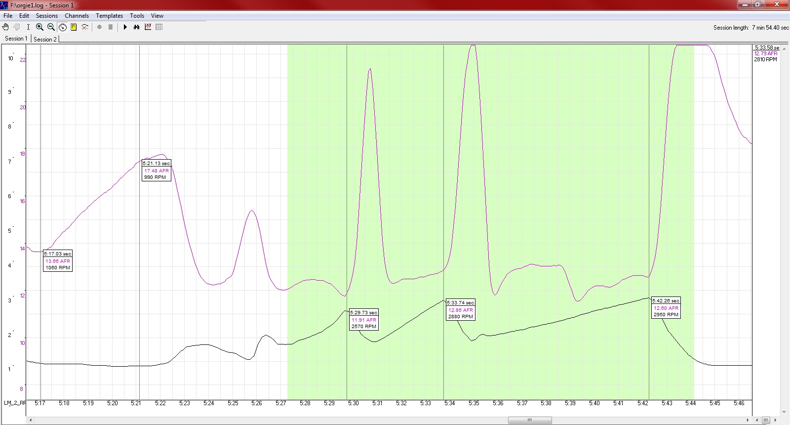

Habe mit 7.5°vOT mal eine Probefahrt gemacht. Siehe Anhang.
Wäre das ok so?

Wenn ich dein Logfile richtig deute hast du ein Falschluftproblem.
Das mache ich an folgendem Fest:
Im Schubbetrieb (Stellen mit fallender Drehzahl) geht dein AFR Wert in die Höhe.
Du hast im Schubbetrieb mit geschlossener Drosselklappe höheren Unterdruck im Luftsammer.
Und da kommt dann mal Luft durch Ritzen, die im normalen Fahrbetrieb noch "dicht" sind.
Nun zu deiner Zündung:
Wenn du auf 4° vOT stellst, musst du ja die Leerlauf Schraube etwas weiter raus drehen, damit der Motor noch die gleiche Drehzahl hält.
Damit hast du etwas weniger Unterdruck hinter der Drosselklappe und dein Falschluftanteil sinkt.
Bei 7,5° musst du ja vermutlich die Leerlaufschraube weiter rein schrauben, damit die Drehzahl nicht hoch geht.
Damit steigt der Unterdruck und du ziehst mehr Nebenluft, dadurch bekommst du den mageren Mix.
Ansonsten hat der Zündzeitpunkt eigentlich recht wenig Einfluss auf den CO Gehalt.

Frank_Hopfner hat geschrieben:Wäre das ok so?
Im Fahrbetrieb ist dein AFR Wert auch zu fett. Bei uns lag der ziemlich konstant bei 14.7 mit dem original Steuergerät.
Dein Diagramm sieht von daher für meine Augen nicht OK aus.
Oder hat der eine Schubabschaltung? Das könnte eventuell beim 79ger Baujahr mit G-Kat der Fall sein, ist mir aber eigentlich nicht bekannt...
Die Graukittel messen ja nur bei Leerlauf und bei erhöhter Drehzahl.
Und wenn da bei beiden Lambda Werte kleiner 13 bei raus kommen, hast du die Prüfung mit hoher Wahrscheinlichlkeit bestanden.
Der CO Wert darf 3,5% nur nicht überschreiten.
Ansonsten gibt es für den Ami Motor keine Unterlagen beim Tüv.
Und damit lassen die wahrscheinlich alles unter 3,5% gelten.
Aber vernünftig laufen sollte es trotzdem.
