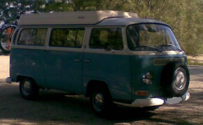

Hallo Zusammen,
vielen Dank für die Rückmeldungen.
Schon was gelernt - hab versucht von "unterwegs" bei schlechter Internet-Verbindung zu antworten - Text geschrieben, dann war Verbindung weg und dann der Text auch ... ;-(
Aber heute "stationär" sollte es klappen.
Zum Busle:
- Bilder -> interessant, wirkich viel Bilder explizit vom Fahrzeug hab ich bisher gar nicht, is halt immer irgendwo mit drauf - habe mir da auch bisher noch gar keine Gedanken gemacht ... - eins ist jetz mal im Anhag. Und werde das bei Gelegenheit detailierter nachholen.
- Zustand -> das was ich weiß an Karosserieschäden/Durchrostungen sind
- Windschutzscheibenrahmen unten
- Schiebetürfensterrahmen unten
- Radhaus hinten rechts an Sicherheitsgurtaufnahme
- Wagenheberaufnahmen
Die Aussage bez. Preis bezog sich nur auf Karosseriearbeiten/lackierung, wenn das Fahrzeug "nackt" angliefert wird und war ein grober Richtwert. Die Werkstatt ist eine freie Werkstatt und nicht spezialisiert auf VW-Busle, aber bisher zuverlässig und solide.
Wie schon gesagt, sind wir halt einfach unsicher, ob der "große Rundumschlag" wirklcih Sinn macht, wenn man das Fahrzeug primär einfach nutzen will. Wir waren allen in den letzten zwei Jahren in den Sommerurlauben im Campingurlaub ca. 7000 km damit unterwegs (ohne größere probeme :-) und da geht es nicht immer mit Samthandschuhen zu ...
Ich werde nun gern mal auf Werners Angebot zurückkommen - ich denke, das diekt am "Objekt" mit einem erfahreren Busle-Kenner anzuschauen und zu besprechen macht am meisten Sinn. Bin aber auch gerne an Euern weiteren Erfahurngswerten interessiert.
Erstmal weiterhin schönen Sonntag und bis bald
Volkmar

Ich glaube Volkmar zeigt hier nur seinen alten VW weil er noch nicht weiß das so ein alter Bus inzwischen schon lang mehr ist als ein alter VW und er sich unsicher ist ob es sich lohnt in so einen alten Gebrauchsgegenstand zu investieren.
Siebziger hat geschrieben:- Bilder -> interessant, wirkich viel Bilder explizit vom Fahrzeug hab ich bisher gar nicht, is halt immer irgendwo mit drauf - habe mir da auch bisher noch gar keine Gedanken gemacht
Den Satz kenn ich; könnte von mir sein. Wer fotografiert schon einen VW Bus! :wink:
Volkmar, die Zeiten haben sich geändert und der Bus ist es in jedem Fall Wert erhalten zu werden - findest die nächsten Tage bestimmt raus.
