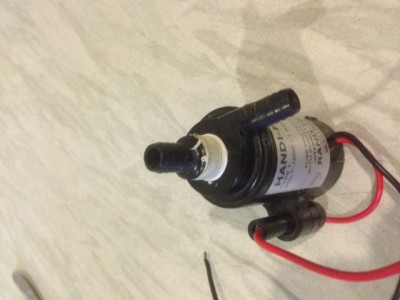

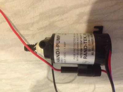

Hallo, lange geärgert, heute erst mal ausgebaut.
In meinem US Bulli Westfalia Berlin ist eine Wasserpumpe verbaut, die wohl den Gesit aufgegeben hat.
Offensichtlich hat es auch wohl den kleinen Drehschalter am Wasserhahn erwischt ... wenn dann kommt alles zusammen.
Nun will ich diese Pumpe durch eine neue ersetzen, will aber keine Tauchpumpe verwenden, sondern schon den originalen Stutzen unten am Tank verwenden.
Hat dafür jemand eine Quelle wo ich eine solche Pumpe bekommen, oder vielleicht hat jemand noch eine funktionstüchtige?
Westfalia Frischwasserpumpe defekt

Die Pumpe hatte ich geprüft, die hat es hinter sich...
Den Schalter hatte ich zerlegt, den habe ich wieder hin bekommen.
Zu der Pumpe, ob es wichtig ist, weiss ich nicht, aber die die dun in Ebay gefunden hast, wird nciht lebensmittelecht sein, eventuell schmeckt der Kaffee dann anch Kühlmittel
Ich habe mich nun für diese hier entschieden, werde bericten ob das funktioniert:
http://cgi.ebay.de/ws/eBayISAPI.dll?Vie ... 022wt_1162
Selbstansaugend benötige ich ja nicht, da ist ja der "freie Fall" unterhalb des Wassertanks.
Eric
