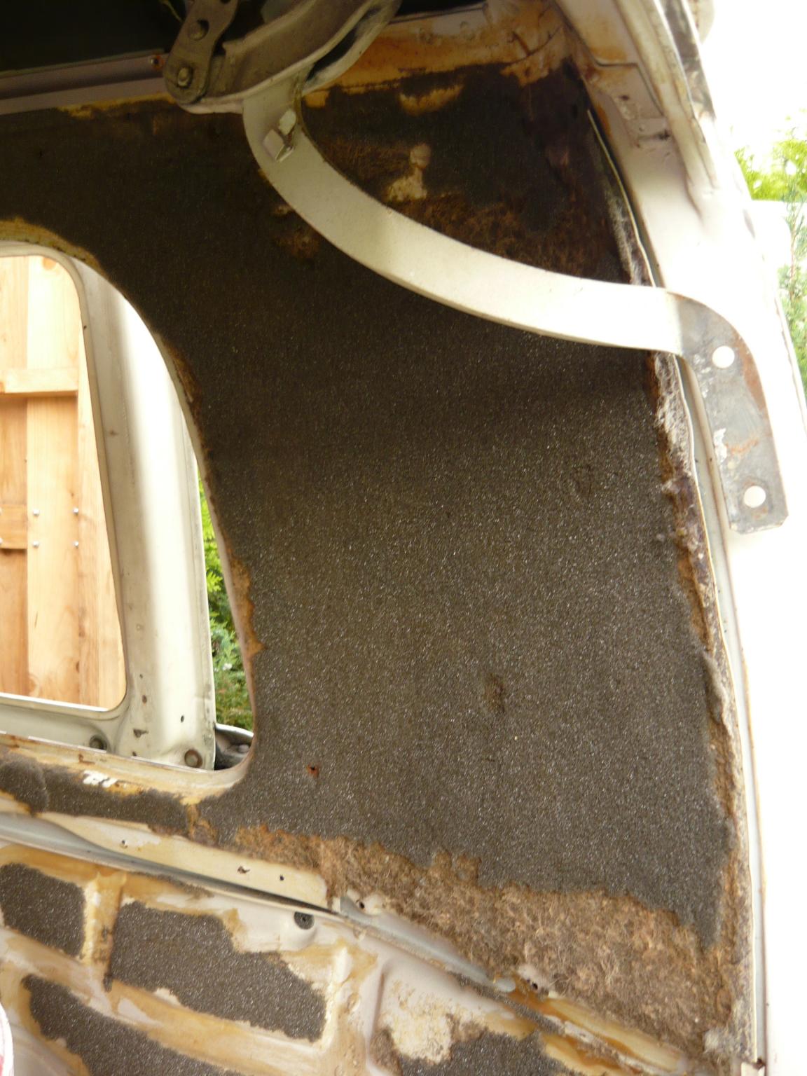

mir ist am Sonntag beim hantieren in und um den Bus klar geworden, daß der komplette Himmel fehlt und im oberen Teil um die Fenster rum wohl auch ne Verkleidung war. Jetzt ist nur noch festgeklebter Schaumstoff vorhanden. Im Bereich um die Fenster fände ich auch eine Lackierung in Ordnung, befürchte aber, daß das Entfernen der Schaustoffreste eine Höllenarbeit ist.
Wahrscheinlich ist es besser die Verkleidung in diesem Bereich zu erneuern.
Hat jemand diese Arbeiten schonmal ausgeführt?
Wurden vorgefertigte Teile verwendet?

ab Werk war neben Himmel einiges an Verkleidungen, Dämmung und Zierelementen verbaut.
Ich habe bisher kein TMI Angebot gesehen, dass dies alles abdecken kann.
(Den L-Bus gab es ja auch nicht in USA)
viele (ex-)L-Bus Detailphotos bei der Demontage finden sich auf meiner Website unter Baduras Bulli, Resto, Bildersammlung:
http://www.vw-t2-bulli.de/data/restorat ... ation.html

Hallo Rolf-Stephan,Rolf-Stephan Badura hat geschrieben:Hallo Bernhard,
da hast Du aber eine sehr schöne Fotosammlung von der Restaurierung.
Euer Bus wies große Ähnlichkeit mit meinem Projekt auf.
Habt Ihr die Verkleidung im Fensterbereich erneuert? Konnte ich nicht so genau erkennen; war vielleicht schon ein bißchen spät.
Wenn nicht, wie habt Ihr die Kleberreste entfernt? Oder hat Euer Karosseriebauer (schickes Firmenfahrzeug) seine Azubis im Bus eingeschlossen bis das Zeug runter war?
Bernhard

Hallo Bernhard,
wir haben zum Camper umgebaut, da macht sich Himmelstoff nicht so gut (Tauwasser und Küchendämpfe). An den Fenstern ist daher kein Himmelkunstleder mehr und am Himmel sind nun beschichtete Platten eingepasst.
Klebereste habe ich mit Aceton und Waschbenzin (eher ersteres) gut abbekommen nach etwas Einwirkzeit. Es gibt auch teure Kleberentferner, die enthalten meist auch nur Aceton verdünnt...
Sent from my iPhone using Tapatalk

Kleiner Nachtrag.
Hab gestern mal ne Probe-Entfernung gemacht.
Erst mechanisch entfernt: Spachtel und und Glasreiniger.
Anschließend mit Universalverdünnung abgewaschen. Bernhard

Hallo Bernhard,
lasse gerade den Himmel von einem T2a neu machen. Da stellt sich dem Polsterer/uns die Frage, wie weit das Material (Schaumstoff, Kokosfaser o.ä.), das unter dem Himmelsstoff hinten auf der Innenseite der Lufteinlässe angeklebt ist, um die Fenster herum nach vorne reicht. Hast Du da noch mehr Fotos von Deiner Restauration? Bei Herrn Badura scheint die Fläche beim Übergang zum Fenster aufzuhören, während er sich bei Dir noch weiter zieht. Ebenso fragen wir uns, ob der Himmel oberhalb der Fenster noch ein Stück weit angeklebt ist, oder wo sich ansonsten der Übergang von umgeklebt zu geklebt befindet.
Danke, Kai

Hallo Kai,
bei meinem Bus hat der oder einer der Vorbesitzer selbst ausgebaut. War so ein halber Camper.
Alles nicht original.
Der Bus von Rolf-Stephan wird da authentischer sein. Auf seinen Bildern sieht man sogar noch die ursprüngliche Innenverkleidung.
Ich hab auch kaum Fotos gemacht.
Bernhard
