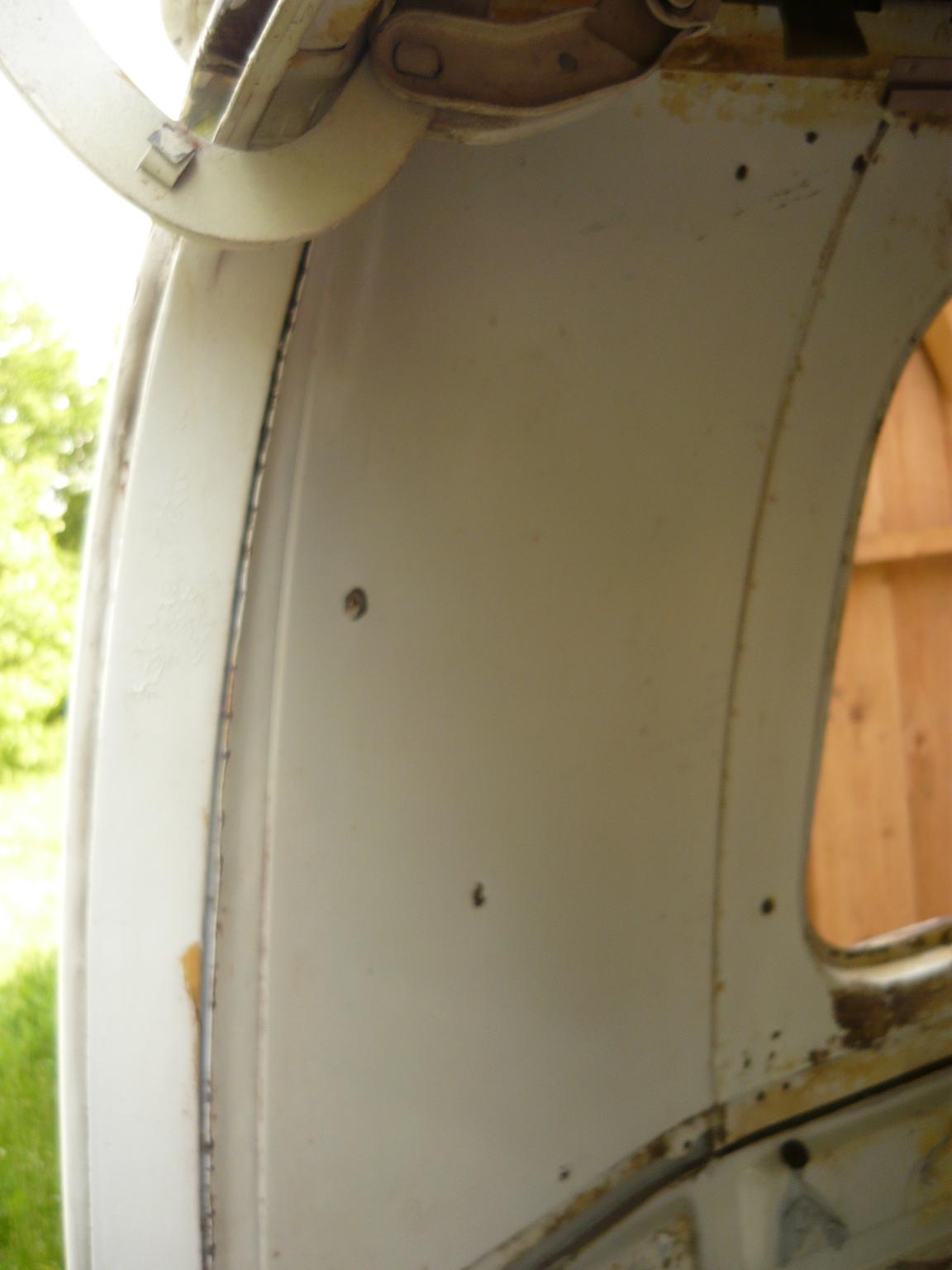

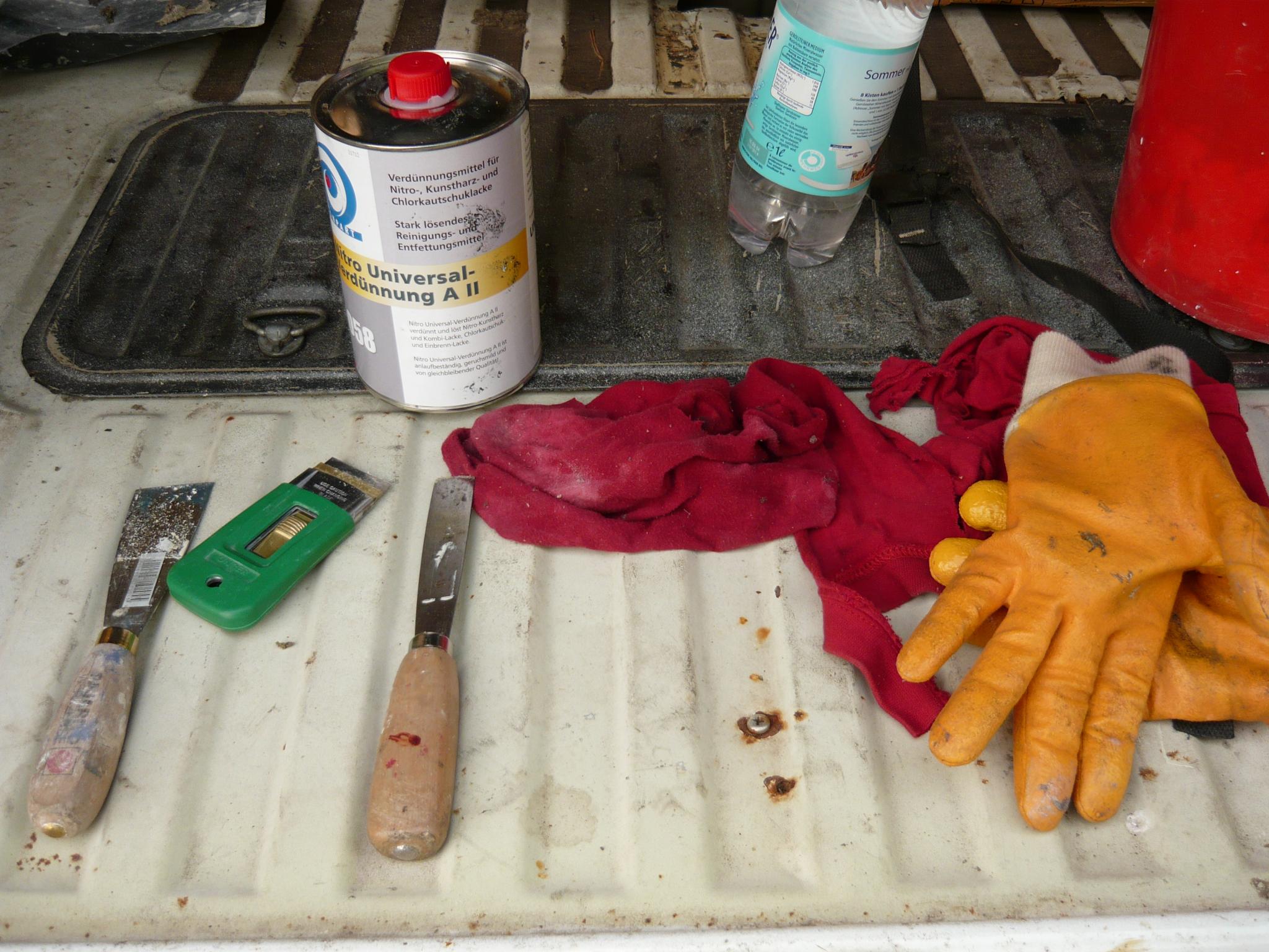

Kleiner Nachtrag.
Hab gestern mal ne Probe-Entfernung gemacht.
Erst mechanisch entfernt: Spachtel und und Glasreiniger.
Anschließend mit Universalverdünnung abgewaschen.
vorher
vorher
Arbeitsmittel
Arbeitsmittel
nachher
nachher
Bernhard
