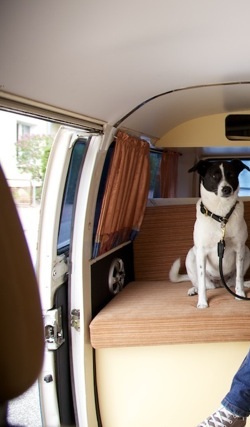

Ansonsten hab ich ein Blechdach, verkleidet natürlich. Die Sitzhöhe kann man evtl im Anhang schon erahnen.

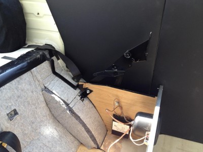

zum vergleich... meine Bank mit Scharnier... Position auf dem Foto: Bank nach vorn gezogen, Rückenlehne liegt auf Motorraum auf, Sitzfläsche noch nicht runtergeklappt (stünde senkrecht hoch)...

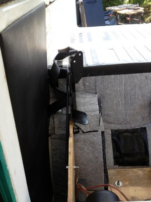

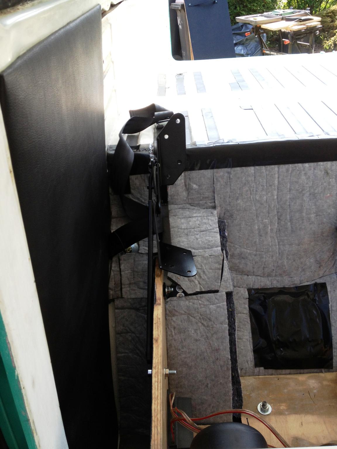

Scharnier in der "Sitzpositon"...

Hallo Hansen,
Deine Sitzflächenoberkante liegt etwa auf der Mitte des Türschlosses - beim Westfalia deutlich (ca. 10-15 cm) darunter.
D.h Dein ganzer Unterbau sieht mir schon zu hoch aus.
