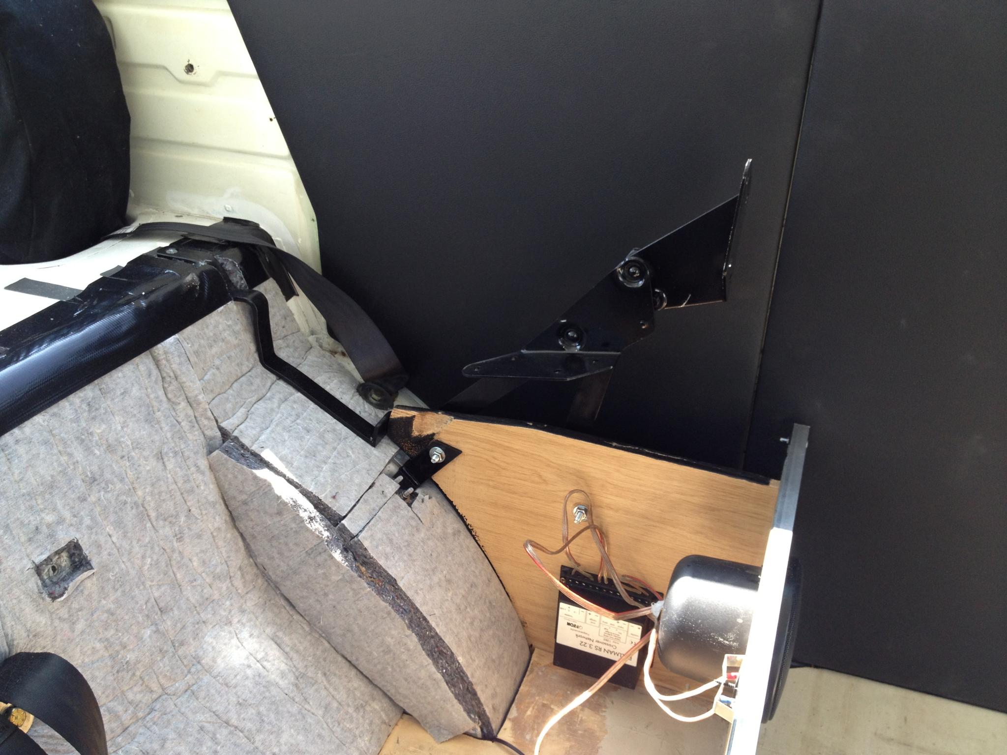

Ansonsten hab ich ein Blechdach, verkleidet natürlich. Die Sitzhöhe kann man evtl im Anhang schon erahnen.

zum vergleich... meine Bank mit Scharnier... Position auf dem Foto: Bank nach vorn gezogen, Rückenlehne liegt auf Motorraum auf, Sitzfläsche noch nicht runtergeklappt (stünde senkrecht hoch)...
- sirwilliam
- Beiträge: 158
- Registriert: 28.08.2012 11:24
Re: Klappbankscharniere zu hoch? Sitzen nur gebückt möglich
Scharnier in der "Sitzpositon"...

Deine Sitzflächenoberkante liegt etwa auf der Mitte des Türschlosses - beim Westfalia deutlich (ca. 10-15 cm) darunter.
D.h Dein ganzer Unterbau sieht mir schon zu hoch aus.
