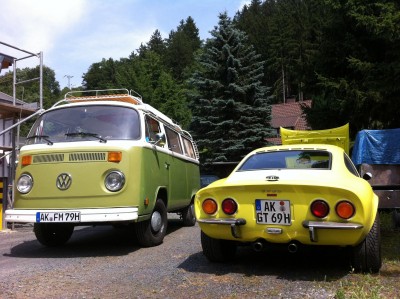

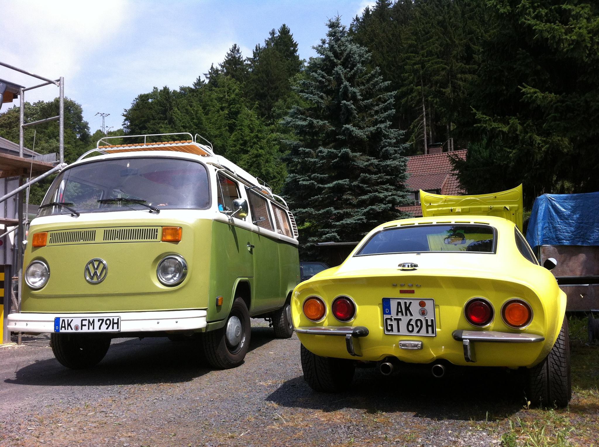

Hier noch zwei Impressionen vom Tropen-Wochenende:
