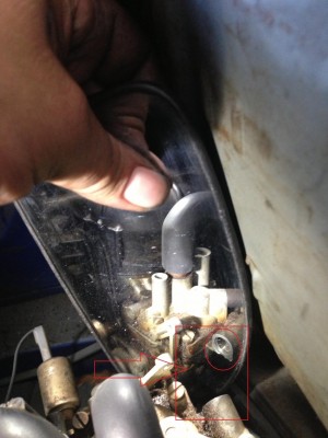

Hey Bulli-Freaks,
kurz vor unserer Sommertour sind mir 2 Sachen aufgefallen :-)
schaut euch mal bitte die Bilder im Anhang an.
Kann mir jemand sagen ob die Öffnung einfach nur durch eine Schraube abgedichtet wird? :-(
Dann habe ich noch den Schlauch von der Unterdruckdose vom Zündverteiler lose rumhängen :-) wo kommt der den hin??
Merci Zusammen
Tobias

Moin Tobias,
in das Loch kommt der Leerlaufsteller? So sieht er jedenfalls aus.
Und der Unterdruckschlauch vom Verteiler geht ganz links an den Vergaser.
Guck mal links außen auf halber Höhe. Da muss der Nüppel dafür sein.

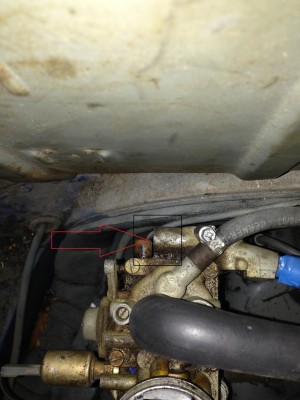

VWBusGarage
Beiträge: 161
Registriert: 31.03.2010 18:45
Re: DRINGEND :-) Flaschluft durch fehlende Schraube am Verga
Beitrag von VWBusGarage »
tobi85 hat geschrieben:
Der kommt an den linken Vergaser, da sollte ein Röhrchen am Vergasergehäuse sein, siehe Bild:

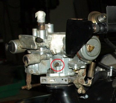

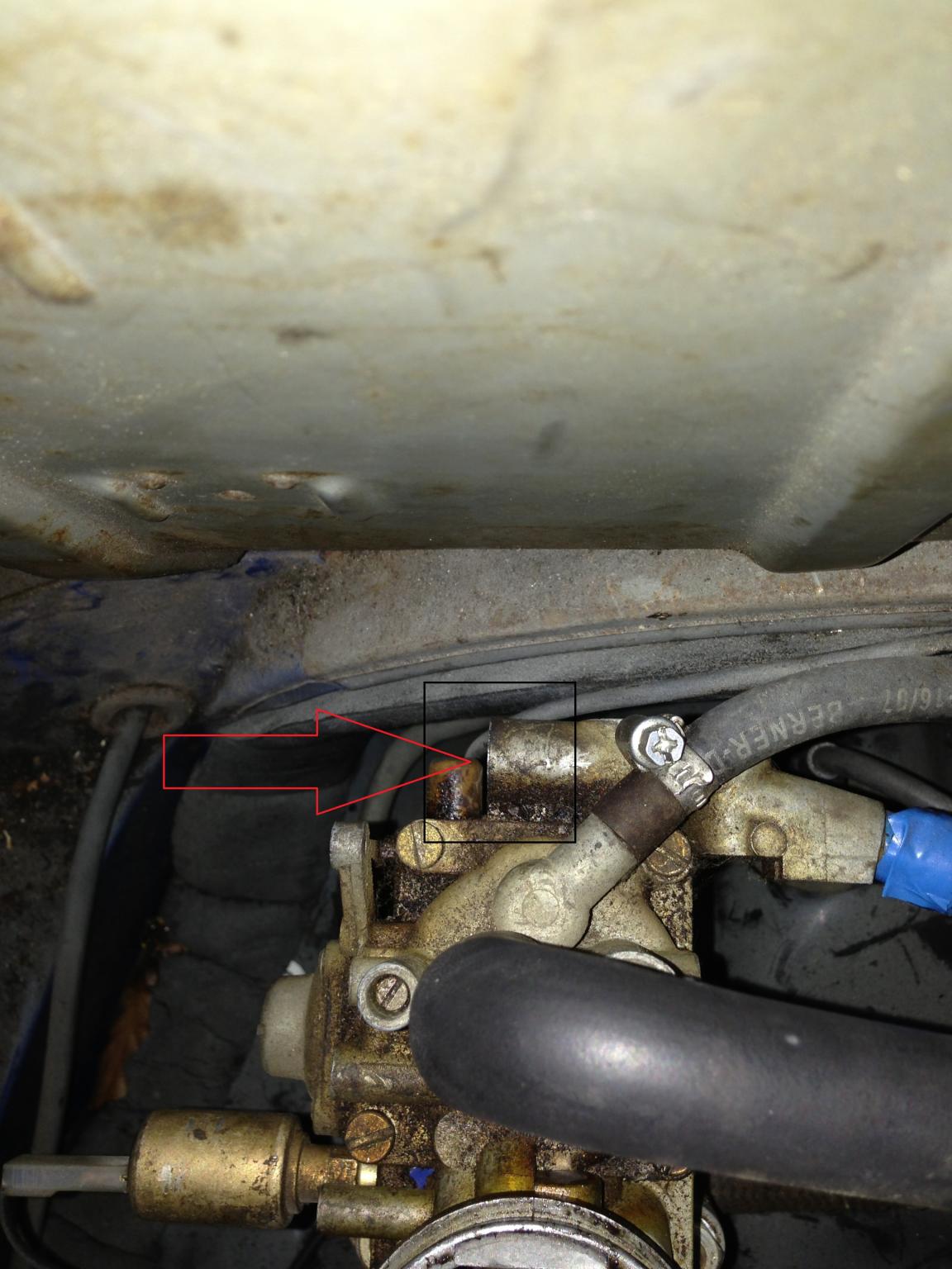

Bastian, ich hoffe du hast nix dagegen, dass ich dein super Bild mal nehme:
Tobias, dir fehlt auch noch das Thermoelement für die Anreicherung des Zentralleerlaufes:
Ohne das Teil ist bei dir eine Bohrung direkt in die Schwimmerkammer offen, was dazu führen kann das Benzin austritt. Mal davon abgesehen das es nach Sprit riecht ist das auch gefährlich.
