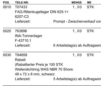

habe die Lager und Simmerringe bei einem Lagerlieferant in der Nähe angefragt, es sind alle lieferbar, auch das Zylinderrollenlager!

schau' Dir die Zylinderrollenlager Deines Händlers noch einmal genau an. In den technischen Daten des Lagers habe ich gesehen, dass es 19 mm breit ist. Das Radlager von VW ist nur im Innenring 19 mm breit, der Außenring hat nur 17 mm. Ich überreiße im Augenblick nicht, ob das ein Problem darstellt, doch vielleicht wird’s dann für den Wellendichtring zu knapp.
Aber es wäre natürlich interessant zu wissen, ob es mit dem breiteren Standardlager ebenfalls funktioniert.
PS: soweit ich weiß, sind die originalen Welendichtringe 7 mm breit, der Deines Händlers ist 8. Das wären schon 3 mm Differenz und da nehme ich an, dass es irgendwo eine Kollision geben wird.
