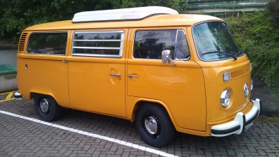

kann mir jemand einen Tipp geben wer proffessionell meine Dachöffnung zuschweißen kann ?
Hintergrund ist, das mein verbautes kleines Hubdach "Pilzdach" nicht in jede Tiefgarage bzw Parkhaus passt.
Da wir in der Stadt wohnen führt dies oft dazu dass wir entsprechend parken können, da er einfach mit dem Dach höher als 2 Meter ist.
Das heisst es müsste wohl ein Stück von einem originalen Dach herausgetrennt und bei mir eingesetzt werden.
Mein Ausschnitt ist kein orig westfalia Ausschnitt, sondern wurde irgendwann in der Vergangenheit aufgesägt für einen "Syro Umbau"
Das Westfalia Dach habe ich dann gewechselt wel es mir von der Form her besser gefallen hatte als das eckige Syro.
Ausserdem hat sich herausgestellt das wir das Dach fast nie nutzen, da wir ein Vordach haben sowie ein Dachzelt bei Bedarf montieren möchten
Hat jemand eine Adresse oder Hilfe im Raum Köln Bonn + Umkreis ?

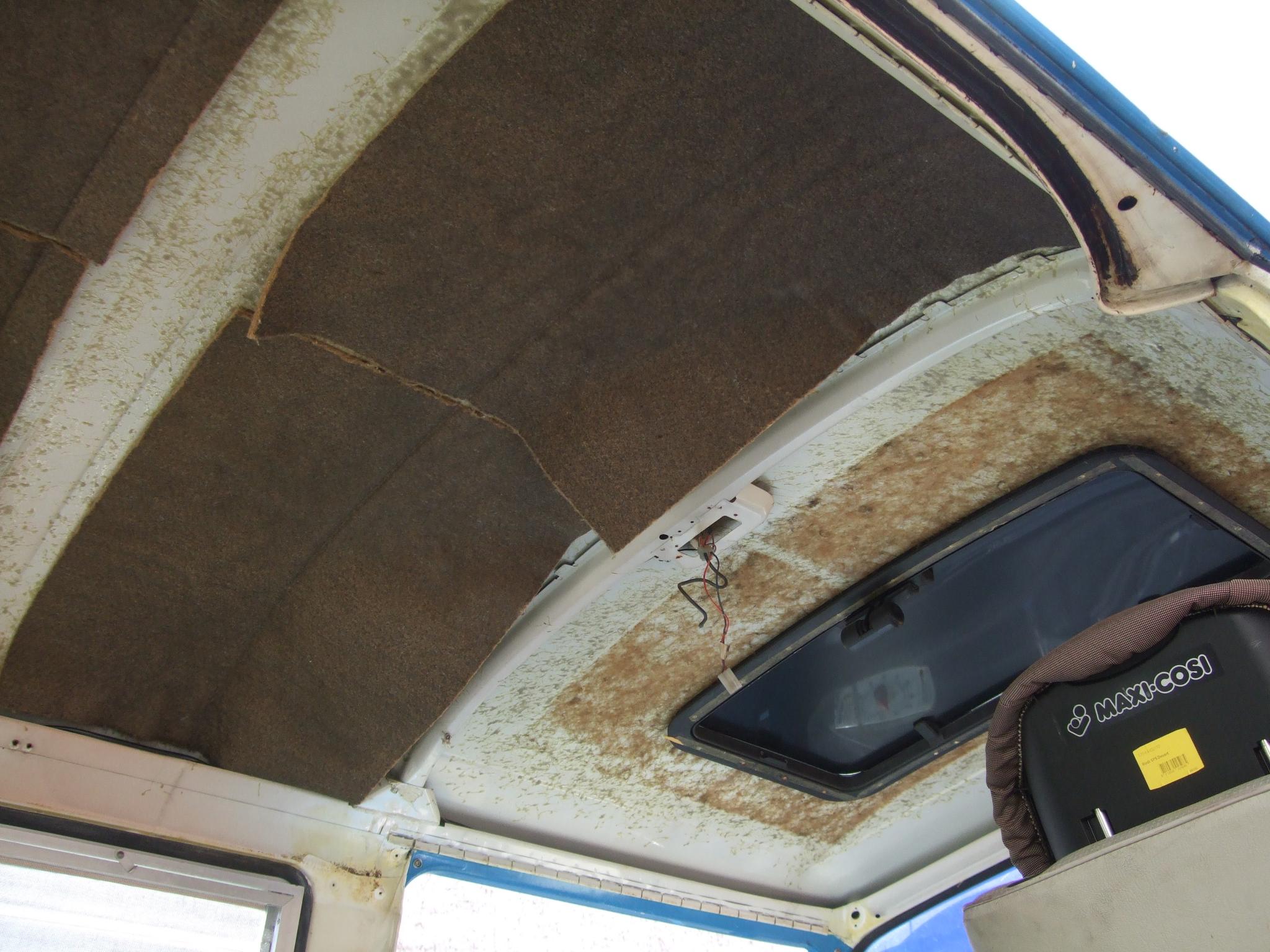

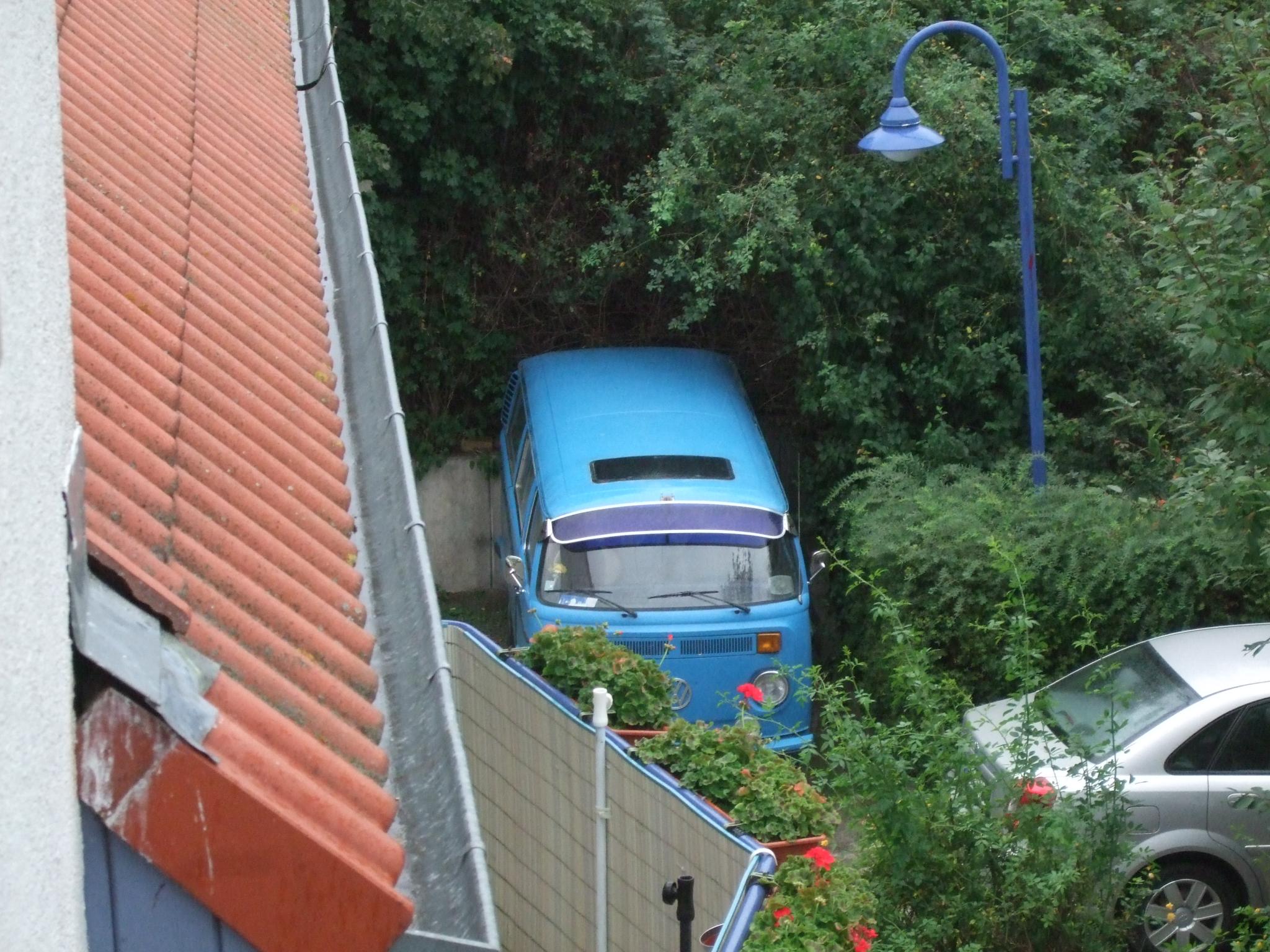

Hallo, doch, da ist sehr wohl eine Sicke drin...genau in der Mitte.
hab mal eben gleich ein Foto vom Balkon aus gemacht, da sieht man das ein wenig.
und ich hab noch ein Foto von innen, da ich grad den alten Himmel rausgenommen hab.
da sieht man schön, das ich auch ein Frickelloch hab, allerdings passt da ein glattes Blech. Werd einmal rundherum die Kante mit ner Absetzzange absetzten und das neue Blech einfach drauflegen und einschweißen.
Prinzipiell kann man natürlich in der Mitte auch ohne Sicke leben, aber original is da halt eine.
