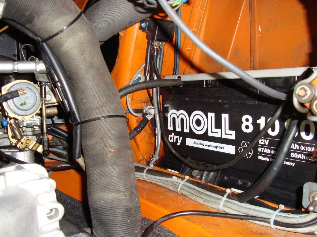

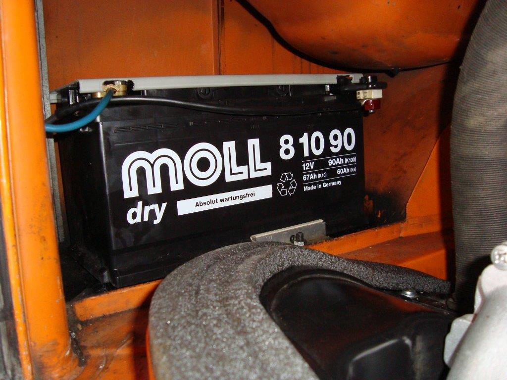

Re: Camping Batterie Zyklenfest
mit den Batterien ist so eine Sache.
Für den Betrieb eines Kompressorkühlschranks habe ich 2008 diese beiden Gelbatterien eingebaut mit einem Gewicht von ca. 60Kg.
Ich kann laden mit 120W Solarzellen mit einem Gewicht auf dem Hubdach von ca. 25Kg.
Für Fahren in sonnigen Gebieten könnte ich ca. alle 2 Tage einen Tag stehen ohne Fremdenergie.(bei 10 Stunden Sonne täglich)
Bei vollgeladenen Batterien stehen etwa (Kapazität ca. 180AH) 90AH zur Verfügung wenn die Batterien nur zur Hälfte entladen werden sollen.(Motor soll auch noch anspringen)
Um die Batterien mit 90AH wieder zu laden würden die Solarzellen ca. 20 Stunden brauchen.
Mit diesem sanften Betrieb erreicht man eine lange Lebensdauer.
Gruß Harald
